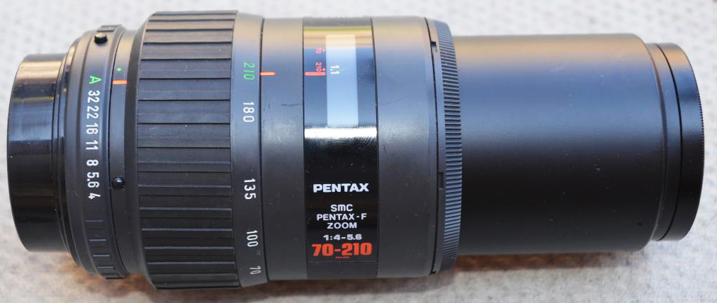

"SMC PENTAX-F ZOOM 1:4-5.6 70-200mm" ve "PENTAX-F ZOOM 1:4-5.6 70-210mm" olmak üzere iki versiyonu olan bir objektif.
Dıştan görünümü tamamen birbirinin aynı olan bir yapıya sahip. Optik dizilimleri ve kaplamaları farklı iki ayrı objektif. Pentax SLR ve DSLR gövdelerin tüm çekim modlarında tam uyumludur. Eski teknoloji olduğu için hantal ama görüntü kalitesi yüksektir. Gövde üzerindeki tanıtım yazısı birinde yatay iken; diğerinde dikey olarak yer almaktadır. Yaygın olan model "PENTAX-F ZOOM 1:4-5.6 70-200mm" olup SMC modeli piyasada az bulunmakla birlikte kullanıcılar bunun ayrıntıların farkına varmadıklarından 180-200-TL arasında alım satımı yapılmaktadır.
