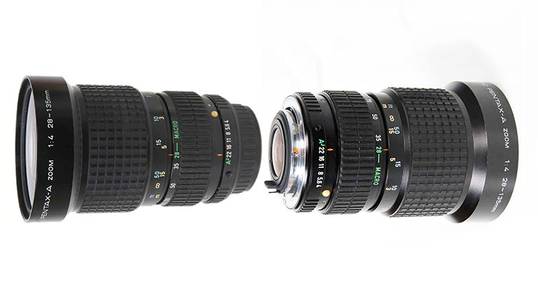

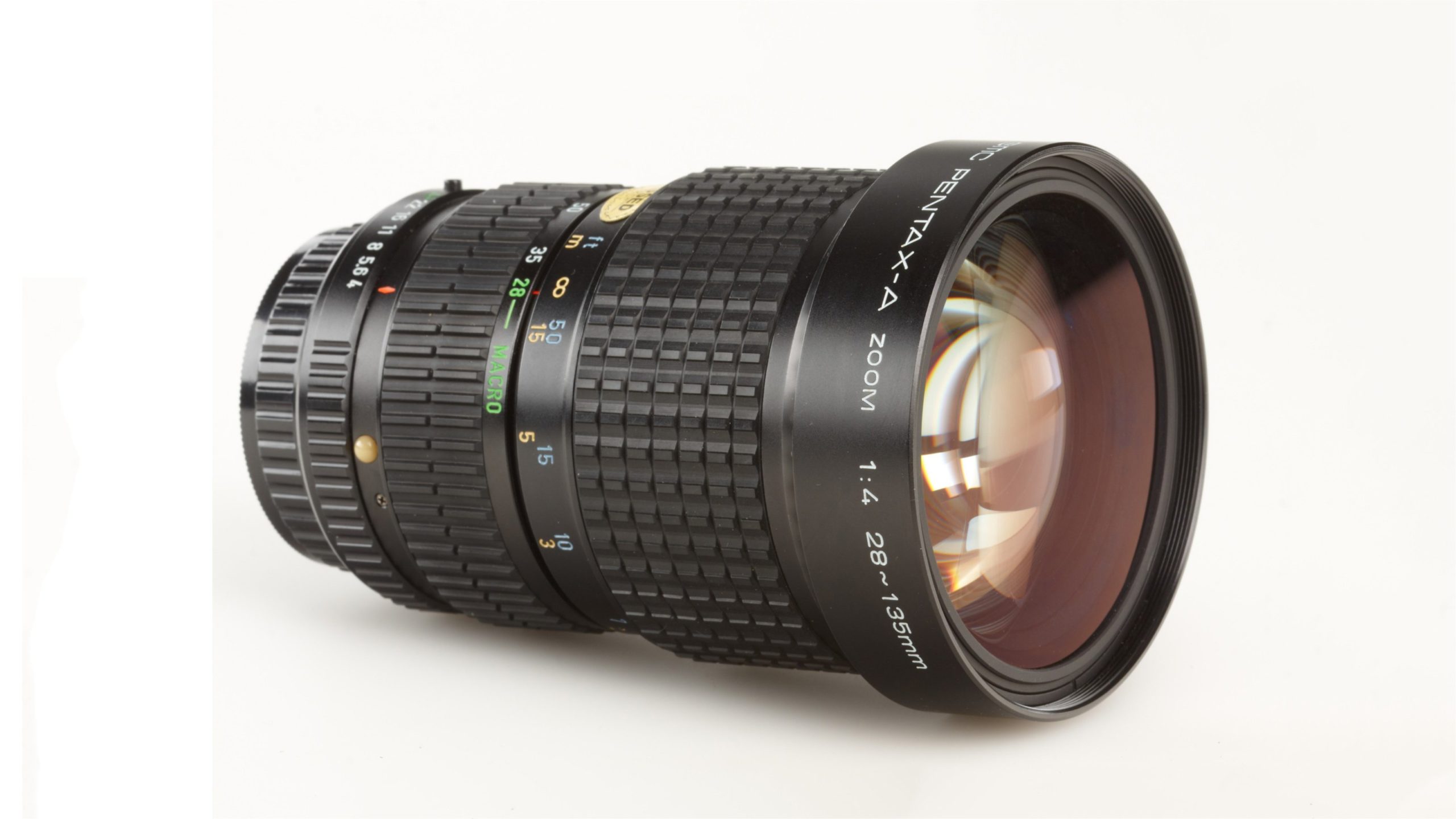

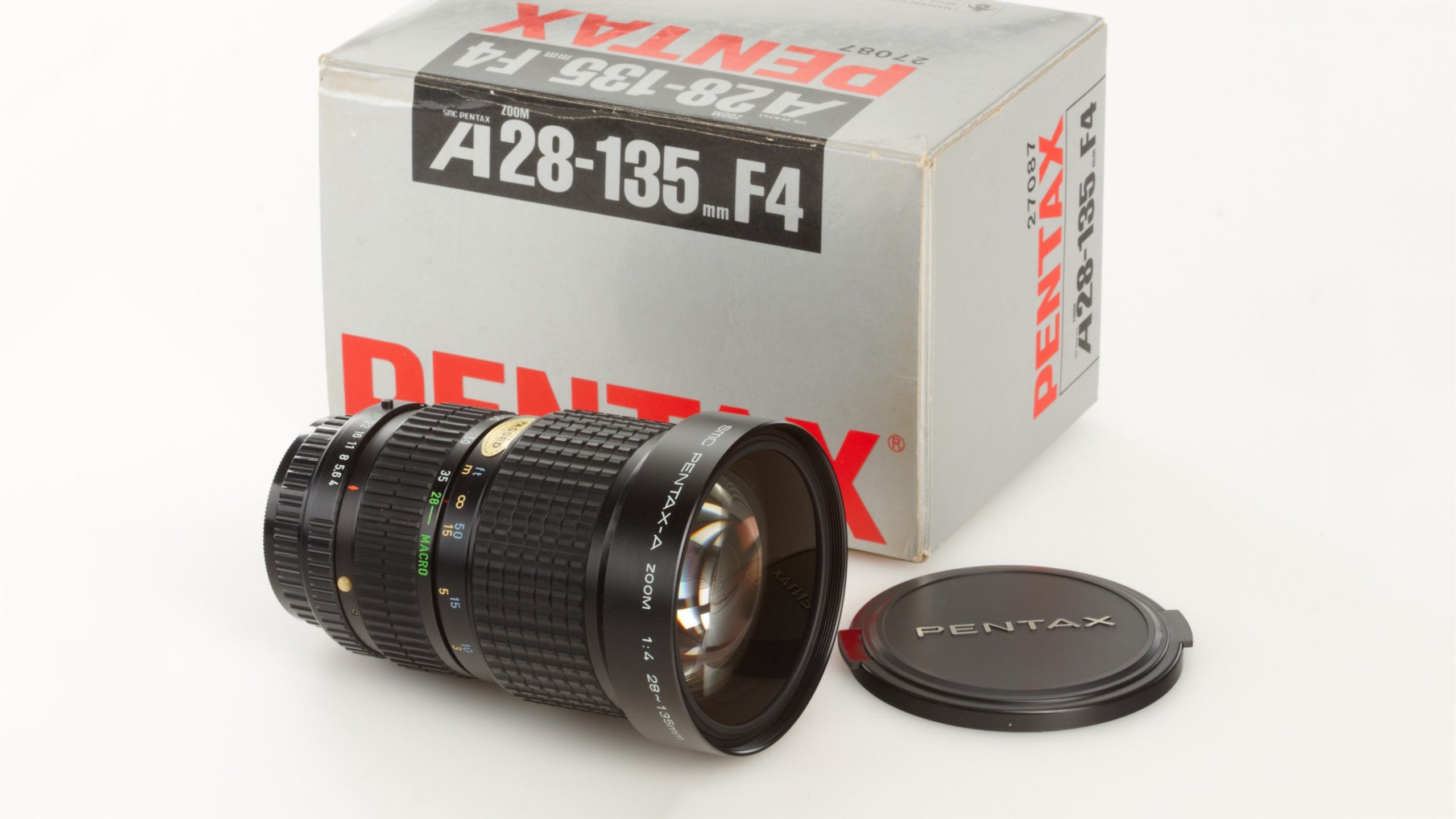

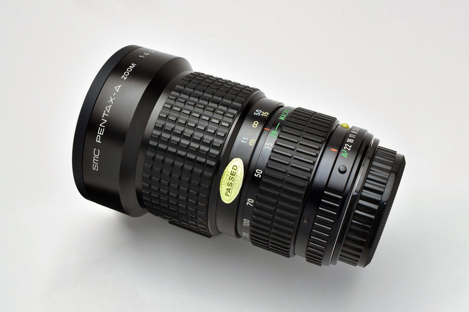

       Genel amaçlı sokak fotoğrafçılığı için ideal bir objektiftir. 1984~1991 yılları arasında Pentax "ASAHI OPTICAL CO.,LTD" tarafından 24X36mm tam kare (Full frame) FF olarak piyasaya sunulmuşsa da kullanıcılar 16X24mm (Half frame) APS-C (Advanced Photo System type-Classic ) için diğer bir deyişle 1,5 çarpanlı DSLR'lerde  kullanmaktadırlar. Optik yapısı itibariyle klasik Pentax kalitesini kendinde barındırsa da genel Pentax  yapısı bu objektifte görülmez. Eski teknolojik yapıda olan objektifin çok optik elemanlı oluşu dikkat çeker. Optik elemanlar parlamayı önleyici SMC (Super Multi Coated) tekniğiyle kaplanmıştır. Filtre yuvası Ø 77mm olup focus esnasında ön optik elemanı döner yapıda olduğundan özel efekt ve polarize filtre kullanma zorluğu vardır.
       Pentax’ın “SMC PENTAX-A ZOOM 1:4 28~135mm” objektifi manuel focus yapıda olduğu için metre ayarı manuel yapılmaktadır. Asgari çekim mesafesi 170cm. filtre yuvası Ø 77mm ve ağır hantal oluşu  kullanıcıların uzak durmasına neden olmuştur. Alan derinliği yeterli olduğu için manuel netlemede bir sıkıntı olmamaktadır. Görüntü kalitesi olarak doygun, keskin görüntü vermesi ve bokeh (bulanık efekti) estetik yönden yeterlidir. 28-135mm odak aralığında objektif olduğundan optik yığılma ve optik bükülme sınırındadır. 135mm.odak değerine doğru objektif boyu öne doğru uzamaktadır.  28mm. Odak değerinde Macro sekmesi olsa da 1:3 (0.33X) oranıyla yarım macro tabir edilen yapıdadır.
       Pentax’ın “SMC PENTAX-A ZOOM 1:4 28~135mm” objektifin metal bayonetli KA bayonet yapıda olduğu,  diyafram sekmesinde “A” (Auto aperture) olduğundan Pentax DSLR gövdelerin tüm çekim modlarında sorunsuz kullanılmaktadır. Tüm  zoom aralığında diyafram değeri değişmeyen objektiflerdendir. Piyasada ve kullanıcılarda pek yaygın olmadığından fotoğraf forumlarında kullanıcı yorumlarına az rastlanır. Eski teknolojik yapıda olan objektifin çok optik elemanlı oluşu ağır ve hantal olmasına sebep olmuştur.
Türkiye'de 2016 yılında ortalama 2.el satış fiyatı : 150-TL.
Genel Özellikleri : Manuel Zoom lens
Optik dizaynı ............................. : 15 grup  17 eleman
Diyafram yaprak sayısı ................ : 6
Diyafram açıklığı ........................ : 1:4 - 1:22
Asgari Netleme .......................... : 170cm
Filtre çapı .................................. : Ø 77mm.
Ağırlığı ....................................... : 820gr (28.92 oz)
Büyütme Oranı ........................... : 1:3  (0.33X)
Bağlantı yapısı "bayonet" ............. : Pentax-KA
Gövde kılıfı  ............................... : Sert kılıf HE-169
Parasolay (gölgelik) .................... : RH-A 80mm
Ürün numarası ........................... : 27087
