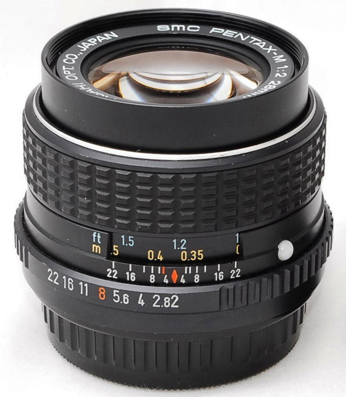

SMC PENTAX-M 1:2 28mm
« : 31 Ağustos, 2013, 09:40:01 »
       Genel amaçlı manzara, mimari, sahne, reklam ve sokak fotoğrafçılığı ile az ışıklı ortamlar için ideal bir objektiftir. 1980~1984 yılları arasında Asahi Opt.Co., Pentax tarafından “SMC PENTAX-M 1:2 28mm” etiketiyle Pentax SLR “Single-Lens Reflex" analog filmli fotoğraf makineleri için 24X36mm tam kare (Full frame) FF olarak dizayn edilip piyasaya sunulmuşsa da günümüz de kullanıcılar 16X24mm yarım kare (Half frame) APS-C (Advanced Photo System type-Classic ) için diğer bir deyişle 1,5 çarpanlı DSLR "Digital Single-Lens Reflex" daha yaygın kullanmaktadırlar. Optik yapısı itibariyle üstün Pentax kalitesi ve yapısını kendinde barındırır. Optik elemanlar parlamayı önleyici SMC (Super Multi Coated) tekniğiyle kaplanmıştır. Filtre yuvası 49mm.olup focus esnasında ön optik elemanı döner yapıda olmadığından polarize filtre kullanma kolaylığı vardır. Köşegen kare yapıdaki siyah bakalit klipsli “PH-S 49” model veya klasik metal kısa geniş silindirik 49mm vida parasoley ile kullanılmaktadır.
         Pentax’ın “SMC PENTAX-M 1:2 28mm” objektifi lens grubu sabit olan objektiflerdendir, yapısı itabariyle optik bükülme olduğundan portre fotoğrafçılığında uygun değildir. Ürettiği ve odak düzleminde oluşan görüntü kalitesi itibariyle mükemmeldir. Macro objektif olmasa da ürün çekimlerinde 1:7,7 (0.13X)büyütme oranıyla ve diyafram açıklığının çok fazla oluşu fotoğrafseverlerin gözdesi yapmıştır. Loş ve az ışıklı ortamlarda daha rahat kullanabilme özelliğidir vardır.
       Pentax’ın “SMC PENTAX-M 1:2 28mm” objektifi manuel focus yapıda, metal (Stainless steel) Pentax K bayonetlidir, tamamen manuel yapılıdır. Pentax’ın SLR ve DSLR "Digital Single-Lens Reflex" gövdelerinde sorunsuz kullanılmaktadır. Pentax SLR ve DSLR gövdelerde “M” çekim modunda “AE-L” veya “yeşil tuş” aracılığı ile pozlama ölçümü yapılmaktadır. Mimari, model, reklam ve ürün çekimlerinde doygun, keskin görüntü vermesi ve  bokeh (bulanık efekti) yeterli olup, estetik yönden tercih edilen bir objektiftir.
       Pentax’ın “SMC PENTAX-M 1:2 28mm” objektifi 1984 yılında imalatına son verilmesinin ardından aynı optik dizilimi ve dizaynı ile diyafram sekmesinda “A” (auto aperture) otomatik diyafram olan “SMC PENTAX-A 1:2 28mm” modeline bırakmıştır. Daha önce imalatta olan optik dizilim ve dizaynı ayrı olan “SMC PENTAX 1:2/28” ve “SMC PENTAX 1:2 28mm” objektiflerle karıştırmamak gerekir. Piyasada ve kullanıcılarda az bulunan objektiflerdendir, ikinci el alım satımı yok denecek kadar azdır.
Türkiye'de 2013 yılında ortalama 2.el satış fiyatı : 400-TL.
Genel Özellikleri : Sabit gruplu geniş açı lens
Optik dizaynı .............................. : 7 grup 8 eleman
Diyafram yaprak sayısı ................ : 6
Diyafram açıklığı ........................ : 1:2 - 1:22
Asgari Netleme .......................... : 30cm
Filtre çapı .................................. : 49mm.
Ağırlığı ...................................... : 215 gr.
Parasolay (gölgelik) .................... : PH-S 49mm
Ürün numarası ........................... : 22980
