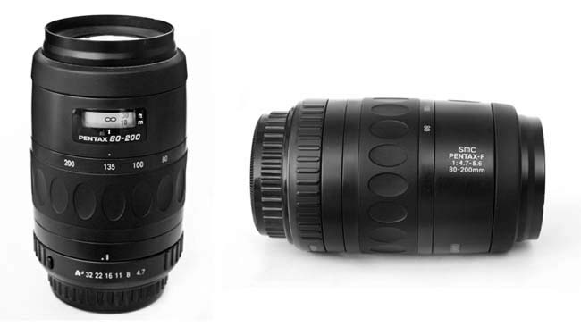

SMC PENTAX-F 1:4.7-5.6 80-200mm
« : 29 Temmuz, 2011, 16:38:03 »
            Açık hava spor etkinlikleri vahşi doğa, sahne ve portre objektifidir. 1994~1999 yılları arasında Pentax ASAHI OPTICAL CO.,LTD tarafından 24X36mm tam kare (Full frame) olarak filmli ilk versiyon Pentax MZ - ZX analog filmli SLR "Single-Lens Reflex" gövdeler için piyasaya sunulmuş olsa da; günümüzde kullanıcılar 16X24mm (Half frame) APS-C (Advanced Photo System type-Classic ) için diğer bir deyişle crop sensörlü 1,5 çarpanlı crop sensör DSLR "Digital Single-Lens Reflex" gövdelerde yaygın olarak kullanılmaktadır. Görüntü kalitesi iyidir. Optik yapısı itibariyle Pentax kalitesi ve yapısını kendinde barındırır. Lens kalitesi dışında en önemli özelliği basit bir bakımla uzun yıllar kullanılması profesyonel fotoğrafçıların gözdesi yapmıştır. Optik elemanlar parlamayı önleyici SMC (Super Multi Coating) tekniğiyle kaplanmıştır. Filtre yuvası Ø 49mm olup focus esnasında ön optik elemanı döner yapıda olduğundan polarize ve özel efekt filtre kullanma zorluğu vardır.
       Pentax'ın “SMC PENTAX-F 1:4.7-5.6 80-200mm” objektifi Pentax’ın tüm SLR ve DSLR'lerin bütün çekim modlarında sorunsuz bir şekilde kullanılmaktadır. Zoom yapısı “IZ” (Internal zoom) içten hareketli olması ebadını sınırlı yapmıştır. Compact yapısı Ø 49mm filtre yuvası ve metal (stainless steel) Pentax-KAF bayonetli auto focus oluşu genel kullanıcılar arasında tercih edilen bir objektif olmasına sebep olmuştur. Siyah renkli SMC PENTAX-A 1:4.7-5.6 80-200mm ve gümüş/siyah renkli SMC PENTAX-FA 1:4.7-5.6 80-200mm objektiflerle aynı dönemlerde piyasaya sürümüş olup bu serisinde aynı optik ve dizayn kullanılmıştır. Manzara ve açık hava spor etkinliklerinde keskin bir görüntü verdiği halde portre fotoğraflarında aranılan soft bir etkisi vardır. Portrelerde bokeh (bulanık efekti) estetik yönden iyi etkiyi bırakır. Macro objektif olmasa da 1:4 (0.25X) büyütme oranını ile ürün çekimlerinde kullanılmaktadır.
       Pentax'ın “SMC PENTAX-F 1:4.7-5.6 80-200mm” objektifini, Pentax kullanıcılarının portrelerde 110cm asgari netlik mesafesi oluşu olumsuz yaklaşmasına neden olmuştur. Bu eksikliği close-up +2 filtre veya en kısa uzatma tüpü ile gidermeye çalışmışlardır. Piyasada yaygın ve fiyatının ekonomik oluşu tercih edilmesine yol açmıştır. Auto focus yapıda olup diyafram sekmesinde "A" (auto aperture) konumunda iken Pentax DSLR "Digital Single-Lens Reflex" gövdelerde tüm çekim modlarında sorunsuz kullanılmaktadır.
       Pentax'ın “SMC PENTAX-F 1:4.7-5.6 80-200mm” objektifinin piyasada yaygın ve fiyatının yüksek olmayışı ile auto focus özelliği ile tercih edilmesine yol açmıştır. SMC PENTAX-F 1:4.7-5.6 80-200mm objektif 1999 yılında üretimine son verilip PENTAX-FA serisinde aynı optik ve dizayn kullanıldığı halde aynı ilgiyi görmemiştir.
Türkiye'de 2011 yılında ortalama 2.el satış fiyatı : 200-TL.
Genel Özellikleri          : "IZ" içten zoom yapılı teleobjektif
Optik dizaynı ................................. : 7 grup 11 eleman
Diyafram yaprak sayısı ................... : 8
Diyafram açıklığı ............................ : 1:4.7 (5.6) - 1:32 (38)
Asgari netleme .............................. : 110 cm.
Filtre çapı ..................................... : Ø 49 mm.
Ağırlığı ......................................... : 295gr (10.4oz)
Odak Bağlantı Mesafesi .................. : 45.46mm. (flange focal distance)
Büyütme Oranı ............................. : 1:4 (0.25X)
Bağlantı yapısı "bayonet" ............... : Pentax-KAF
Gövde rengi  ................................ : Siyah
Gövde kılıfı  .................................. : yumuşak kılıf S80-160
Parasolay (gölgelik) ....................... : RH-RB 49mm
Ürün numarası .............................. : 27567
