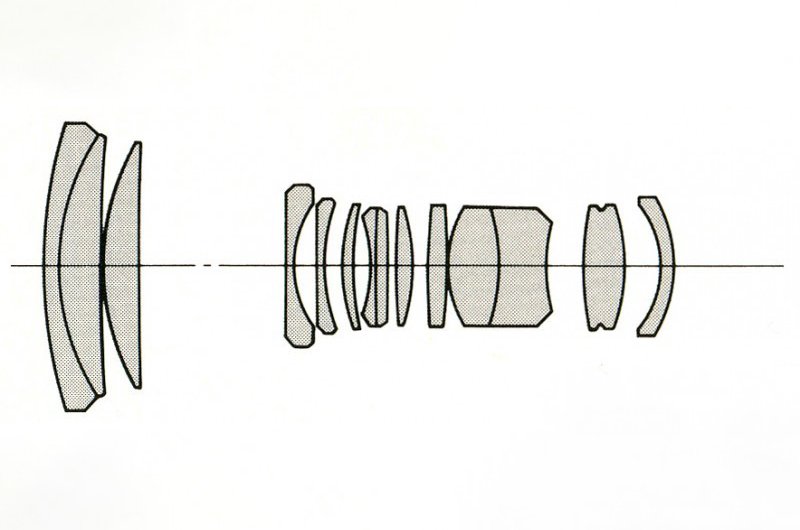

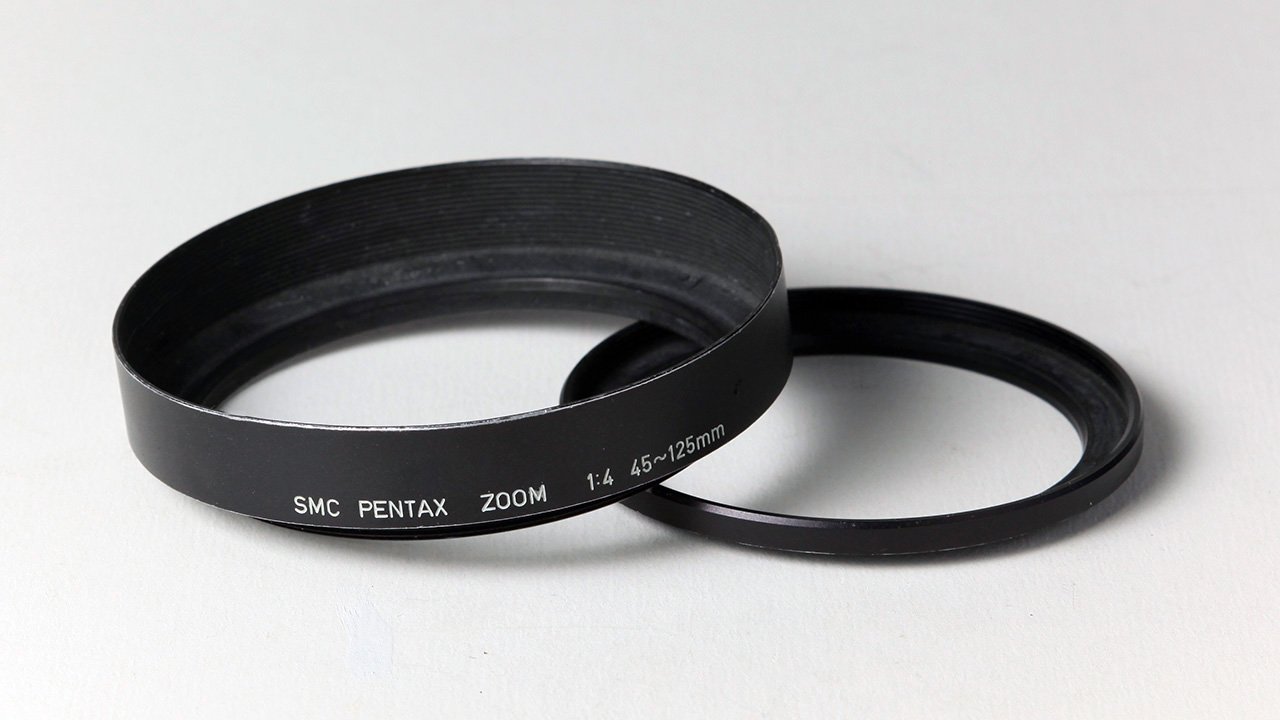

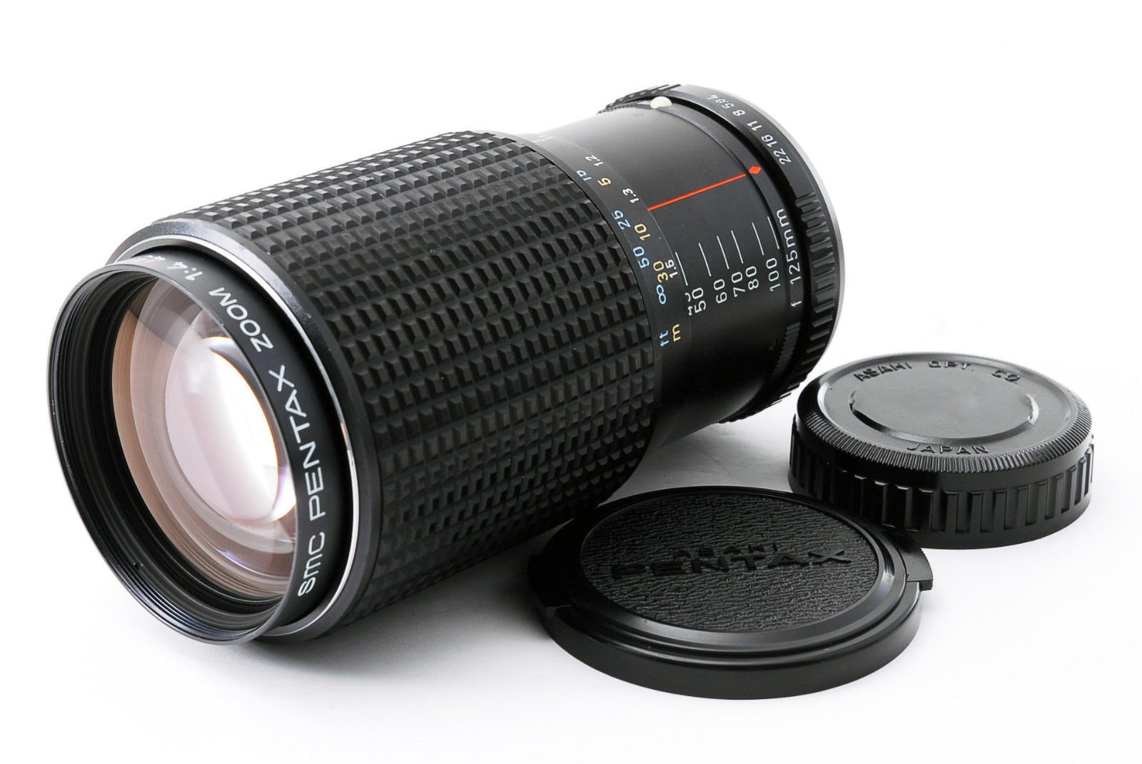

      Genel amaçlı açık hava aksiyon fotoğrafçılığı ve portre için ideal bir objektiftir. Asahi Opt.Co., Pentax tarafından 1975~1977 yılları arasında ilk versiyon ve 1977~1984 yılları arasında son versiyon olarak 24X36mm tam kare (Full frame) FF olarak manuel filmli DSL "Single-Lens Reflex" için piyasaya sunulmuşsa da günümüzde kullanıcılar 16X24mm (Half frame) APS-C (Advanced Photo System type-Classic ) için diğer bir deyişle 1,5 çarpanlı DSLR "Digital Single-Lens Reflex" crop sensörlü gövdelerde kullanmaktadırlar. Optik yapısı itibariyle klasik Pentax optik kalitesini kendinde barındırır. Eski teknolojik yapıda olan objektifin çok optik elemanlı ve ağır oluşu dikkat çeker. Ayrıca optik elemanlar parlamayı önleyici SMC (Super Multi Coated) tekniğiyle kaplıdır. Kendinden parasoleyi olmadığından “MH-R58” orijinal parasoley veya filtre yuvasına takılan 58mm silindirik yapıdaki parasoley ile kullanılmaktadır.

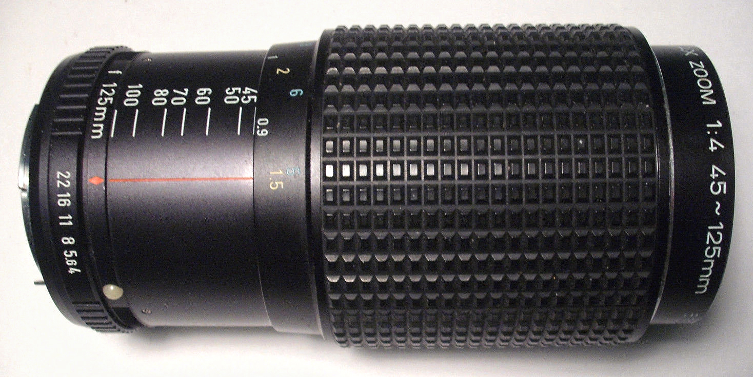

      Pentax’ın “SMC PENTAX ZOOM 1:4 45~125mm” objektifi tamamen manuel fokus yapıda olduğu için metre ayarı manuel yapılmaktadır. Tüm zoom aralığında diyafram değeri değişmeyen objektiflerdendir. Tüm zoom aralığında asgari çekim mesafesi 150cm.dir. Ağır hantal oluşu kullanıcıların uzak durmasına neden olmuştur. İtme-çekme (push-pull) zoom (değişken odak) yapısındadır. Görüntü kalitesi olarak doygun, keskin görüntü vermesi ve bokeh (bulanık efekti) estetik yönden iyidir. İtme-çekme (push-pull) zoom yapısında olduğundan objektif boyu değişmemektedir. Muadili objektiflere göre gövde boyu fazla değildir. Filtre yuvası 58mm.olup focus esnasında ön optik elemanı döner yapıda olduğundan polarize filtre kullanma zorluğu vardır.
      Pentax’ın “SMC PENTAX ZOOM 1:4 45~125mm” objektifin metal (Stainless steel) Pentax-K bayonetlidir, tamamen manuel yapılıdır. Pentax’ın SLR ve DSLR "Digital Single-Lens Reflex" gövdelerinde sorunsuz kullanılmaktadır. Pentax SLR ve DSLR gövdelerde “M” çekim modunda “yeşil tuş” aracılığı ile pozlama ölçümü yapılmaktadır. Tüm zoom (değişken odak) aralığında diyafram değeri değişmeyen objektiflerdendir. Piyasada ve kullanıcılarda pek yaygın olmadığından fotoğraf forumlarında kullanıcı yorumlarına pek az raslanır. Eski teknolojik yapıda olan objektifin çok optik elemanlı oluşu ağır ve hantal olmasına sebep olmuştur. Piyasada pek tanınmadığı ve az olduğundan fiyat/performans açısından bazen tercih edilmesine sebep olmuştur.

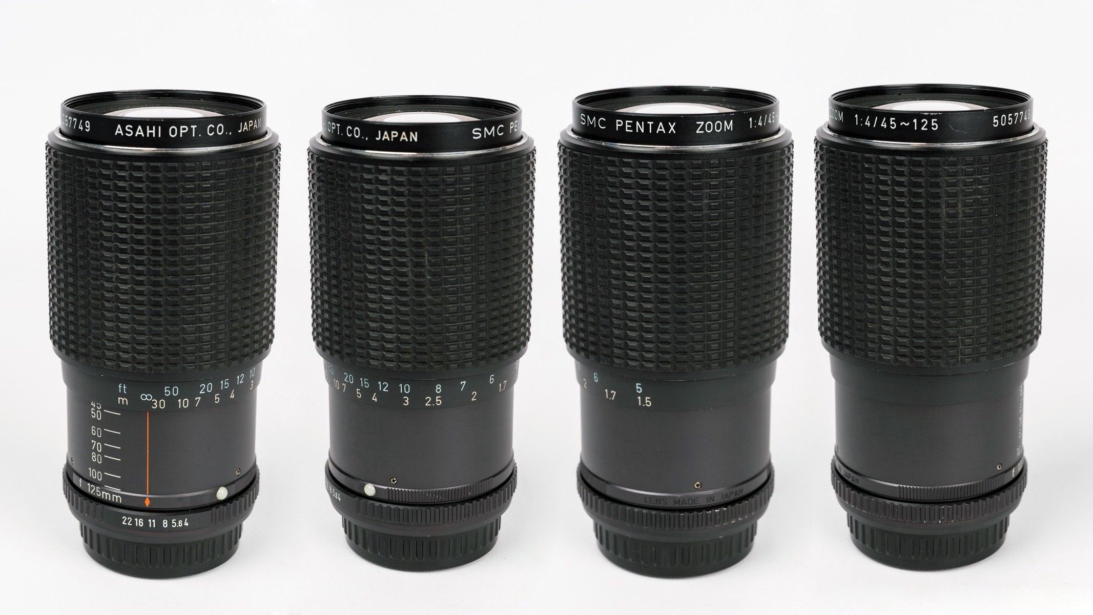

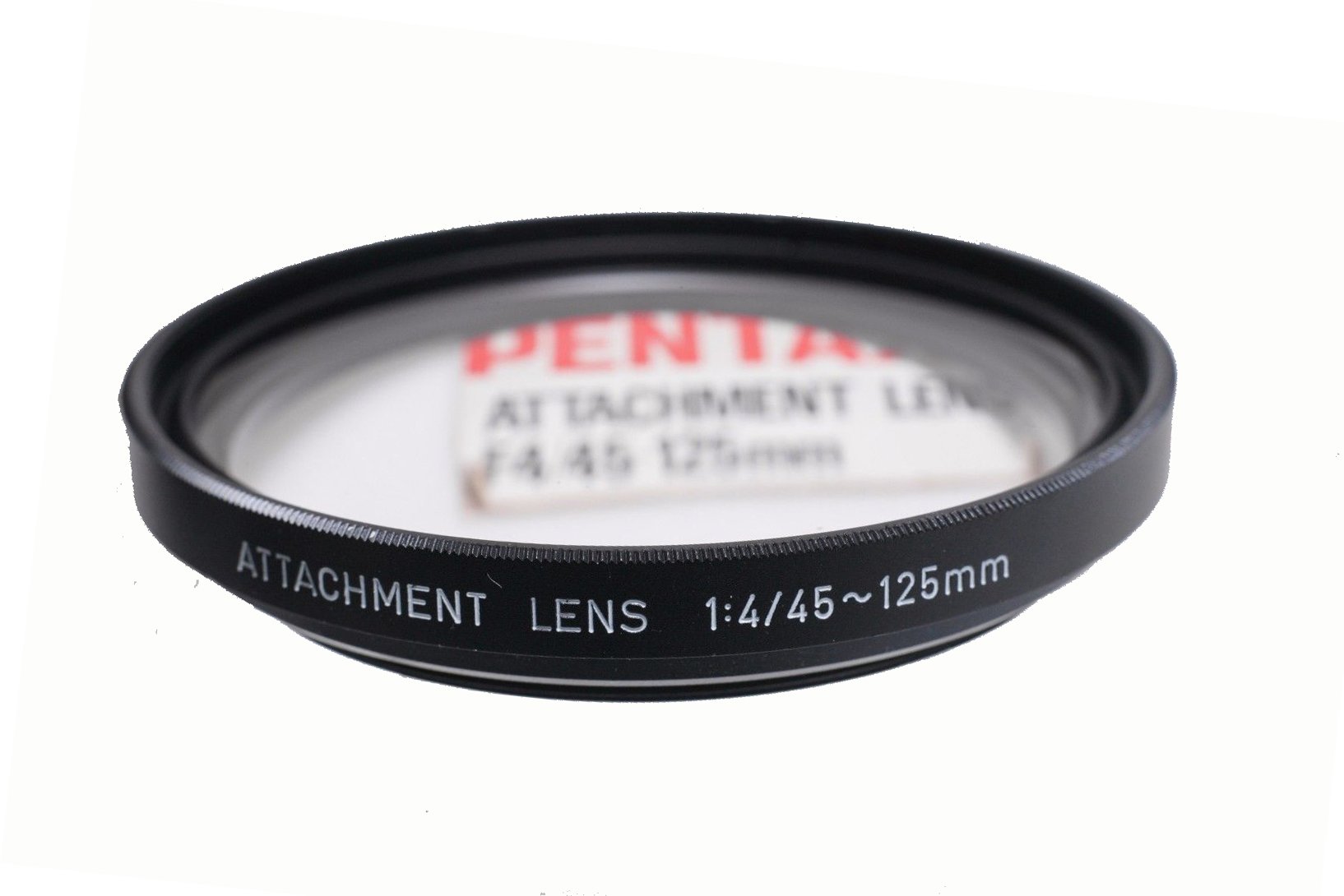

      Pentax’ın “SMC PENTAX ZOOM 1:4 45~125mm” objektifi diğer objektiflerden farklı olarak focus kadranı üzerinde (mavi ve sarı renkli) feet - metre skalasına ek olarak Pentax "Attachment Lens" takılı iken değişen metre skalasını gösteren beyaz renkli üçüncü mt. değer skalasıda mevcuttur.Objektifin asgari çekim mesafesi 150cm olduğundan orijinal ek aparatı olan ve filtre yuvasına takılan Pentax "Attachment Lens" ile asgari çekim mesafesi 85cm.olmaktadır. Pentax "Attachment Lens" tedarik edilemediği durumlarda ve asgari çekim mesafesi 150cm. olduğundan yakın plan çekimlerinde uzatma tüpü veya close-up +1 ; +2 ; +4 dioptri filtre ile kullanma kolaylığı vardır. Pentax’ın ilk versiyon “SMC PENTAX ZOOM 1:4/45~125” ile ikinci versiyon  “SMC PENTAX ZOOM 1:4 45~125mm” olarak iki versiyon modeli mevcut olup dizayn, optik dizilim ve kalitesi aynıdır. Tek fark ikinci versiyon olan “SMC PENTAX ZOOM 1:4 45~125mm” objektifin focus kadranı üzerinde (mavi ve sarı renkli) feet - metre skalasına ek olarak Pentax "Attachment Lens" takılı iken değişen metre skalasını gösteren beyaz renkli üçüncü mt. değer skalasıda mevcuttur. İlk versiyon objektifte sadece feet/metre mesafe skalası mevcuttur.

Optik dizaynı ............................. : 11 grup 14 eleman

Asgari Netleme .......................... : 150cm. (Attachment Lens ile 85cm)
Filtre çapı .................................. : 58mm. (ek aparat 67mm.)

Parasolay (gölgelik) .................... : MH-R 58mm ve özel MH-R "SMC PENTAX ZOOM 1:4 45~125mm" (iki parçalı olarak)
