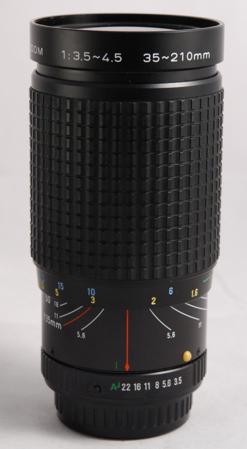

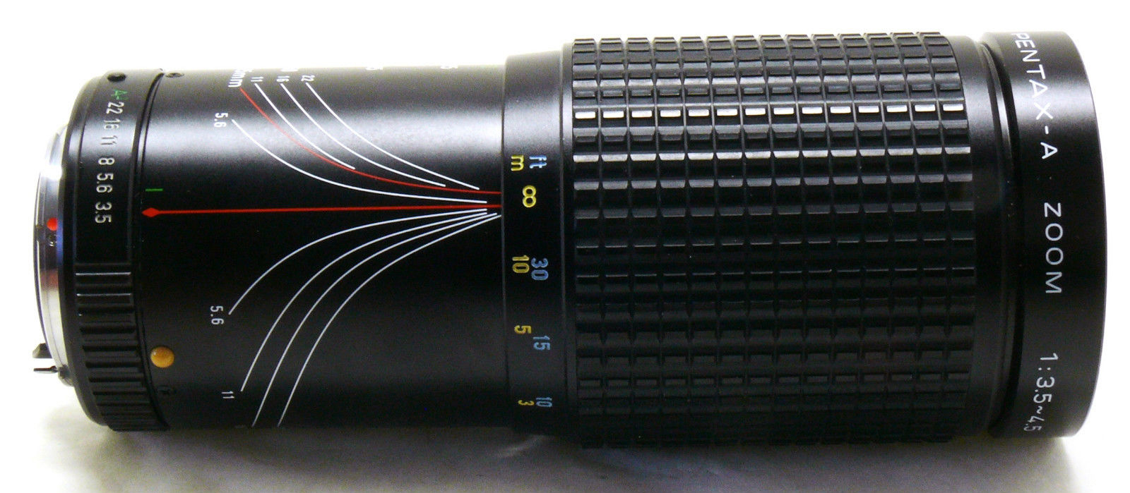

      Genel amaçlı tak-gez açık hava aksiyon doğa ve sokak fotoğrafçılığı için ideal bir objektiftir. Pentax tarafından 1986-1987 yıllarında analog filmli SLR “Single-Lens Reflex" 24X36mm tam kare (Full frame) FF olarak piyasaya sunulmuşsa da kullanıcılar 16X24mm (Half frame) APS-C (Advanced Photo System type-Classic ) için diğer bir deyişle 1,5 çarpanlı crop sensör DSLR "Digital Single-Lens Reflex" kullanmaktadırlar. Optik yapısı itibariyle klasik Pentax kalitesini kendinde barındırır. Eski teknolojik yapıda olan objektifin çok optik elemanlı oluşu dikkat çeker. Ayrıca optik elemanlar parlamayı önleyici SMC (Super Multi Coated) tekniğiyle kaplı olduğundan daha keskin görüntü elde edilmektedir. Dıştan klipsli  “RH-B70mm” model orijinal parasoley veya 67mm vidalı silindirik parasoley ile kullanılmaktadır.
     Pentax’ın “SMC PENTAX-A ZOOM 1:3.5~4.5 35~210mm” objektifi manuel fokus yapıda olduğu için metre ayarı manuel yapılmaktadır. Tüm zoom aralığında asgari çekim mesafesi 160cm. olsada 210mm. odak sekmesinde (macro) 110cm. asgari çekim mesafesindedir. Ağır hantal oluşu ile fiyatının yüksek oluşu  kullanıcıların uzak durmasına neden olmuştur. İtme-çekme (push-pull) zoom (değişken odak) yapısındadır. Görüntü kalitesi olarak doygun, keskin görüntü vermesi ve bokeh (bulanık efekti) estetik yönden idealdir. İtme-çekme (push-pull) zoom yapısında olduğundan objektif macro sekmesi olsada 1:4 oranıyla yarım macro tabir edilen yapıdadır. Filtre yuvası 67mm. olup focus esnasında ön optik elemanı döner yapıda olduğundan polarize filtre kullanma zorluğu vardır.
      Pentax’ın “SMC PENTAX-A ZOOM 1:3.5~4.5 35~210mm” objektifin metal (Stainless steel) bayonetli; KA bayonet yapıda olduğu, diyafram sekmesinde “A” (auto aperature) olduğundan Pentax SLR ve DSLR gövdelerin tüm çekim modlarında sorunsuz kullanılmaktadır. Piyasada ve kullanıcılarda yaygın olmasada eski teknolojik yapıda olduğundan fotoğraf forumlarında kullanıcı yorumlarına az raslanır. Eski teknolojik yapıda olan objektifin çok optik elemanlı ve metal dizaynda oluşu ağır ve hantal olmasına sebep olmuştur. Performans ve keskin görüntü kaydetmesi açısından tercih edilmesine sebep olmuştur.
      Pentax’ın “SMC PENTAX-A ZOOM 1:3.5~4.5 35~210mm” objektifin yurdumuz piyasasında ve satış forumlarında raslanmaması fiyatının belirsiz olması yanında yüksek fiyattan el değiştirmesine sebep olmuştur. Konforlu ama hantal yapıda olsada özellikle optik kalite ve SMC (Super Multi Coated) kaplamasıyla tercih edilen konumdadır.
Türkiye'de 2015 yılında ortalama 2.el satış fiyatı : 500-TL.
Genel Özellikleri : Manuel zoom push-pull tak-gez objektif
Optik dizaynı .......................... : 14 grup 17 eleman
Diyafram yaprak sayısı ............. : 8
Diyafram açıklığı .................... : 1:3.5(4.5) - 1:22(32)
Asgari Netleme ....................... : 160cm. (macro 110cm)
Filtre çapı ............................... : 67mm.
Ağırlığı .................................... : 775 gr.
