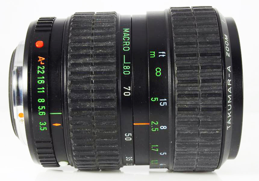

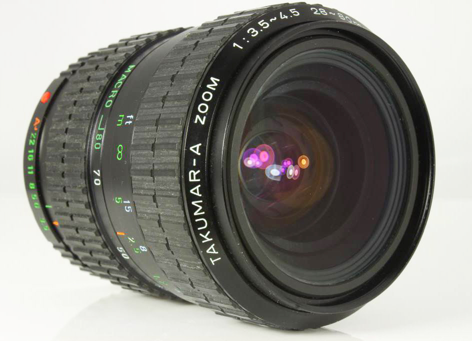

      Portre, manzara, mimari ve sokak fotoğrafçılığı için ideal bir objektiftir. 1984~1988 yılları arasında Pentax "ASAHI OPTICAL CO.,LTD" tarafından 24X36mm tam kare (Full frame) "FF"olarak piyasaya sunulmuşsa da günümüzde kullanıcılar 16X24mm (Half frame) APS-C (Advanced Photo System type-Classic ) için diğer bir deyişle 1,5 çarpanlı Pentax DSLR'lerde daha yaygın kullanmaktadırlar. Optik yapısı itibariyle kendi kategorisi lenslere göre basit optik dizilimine sahiptir. Ayrıca optik elemanlar parlamayı önleyici SMC (Super Multi Coated) tekniğiyle kaplı olmadığından ikinci sınıf lens gibi işlem görmektedir; Pentax'ın piyasada bol ve ucuz bulunan bir objektifidir. Eski teknolojik yapılı KA metal bayonet (Stainless steel)  yapıdadır.
      Pentax'ın “TAKUMAR-A ZOOM 1:3.5~4.5 28~80mm“ objektifin bayoneti metal olup, (Metre ayarı) focus esnasında ön elemenı döner yapıdadır. Ön elemanının döner yapıda oluşu polarize filtre kullanımını bir ölçüde kullanma zorluğu oluşturmuştur. Diyafram bileziğinin oluşu eski filmli makinelerde kullanılması bu objektifin bir artısıdır. Pentax'ın tüm SLR ve DSLR'lerin bütün modlarında sorunsuz bir şekilde kullanılmaktadır. Zoom aralığında optik düzlemde (film ve sensör düzlemde) oluşan görüntülerde optik bükülme yok denilecek düzeydedir; optik yığılma yoktur, perspektif yönünden idealdir. Manuel focus ve basit macro bir objektiftir.
       Pentax'ın “TAKUMAR-A ZOOM 1:3.5~4.5 28~80mm“ objektifin kendi kategorisi lenslere göre ağır olsa da; imal edildiği günün koşullarında compact , ideal tasarımı ve ideal zoom aralıkta oluşu bazı kullanıcılara cazip gelmektedir. Kaliteli ve keskin görüntü yapısı; genel fotoğrafçılıkta (hyperfocal) alan derinliği genişliği yeterlidir, 80mm'de açık diyaframda portrelerde bokeh (bulanık efekti) estetik yönden diğer lenslerden değişik bir etki bırakmaktadır. 80mm’de yarım Macro (1:4) diyebileceğimiz performansı son derece başarılıdır. Diyafram sekmesinde “A” (Auto aperture) olduğundan Pentax DSLR gövdelerin tüm çekim modlarında sorunsuz kullanılmaktadır.
          Piyasada mevcut olan Pentax’ın “PENTAX-A ZOOM 1:3.5~4.5 28~80mm“ ve Pentax’ın yan kuruluşu güvenlik lens üreticisi Cosmicar tarafından imal edilip piyasaya sürülen dış dizaynı ve optik dizilimi aynı olan  “MC COSMICAR ZOOM 1:3.5~4.5 28~80mm” ve “CPC Phase 2 1:3.5~4.5 28~80mm” objektifler ikizi gibidir.
Türkiye'de 2013 yılında ortalama 2.el satış fiyatı : 80-TL.
Genel Özellikleri : Basit optik kaplamalı Zoom objektif
Optik dizaynı ................................ : 8 grup 8 eleman
Diyafram yaprak sayısı .................. : 8
Diyafram açıklığı .......................... : 1:3.5 (4.5) - 1:22 (32)
Asgari netleme ........................... :  100cm. (80mm macro  24 cm.)
Filtre çapı ................................... : 58 mm.
Ağırlığı ...................................... : 456gr (16.08oz.)
Büyütme Oranı ........................... : 1:4 (0.25X)
Bağlantı yapısı “bayonet” ............. : Pentax-KA
Gövde kılıfı  ............................... :
Parasolay (gölgelik) .................... : 58mm
Ürün numarası ........................... : 27027
