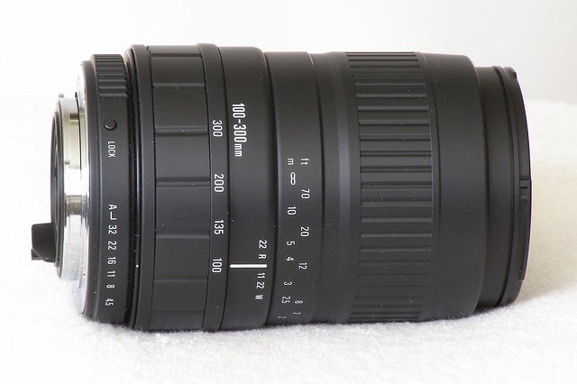

      Açık hava spor etkinlikleri, yaban hayat ve doğa objektifidir. Sigma tarafından Nikon, Canon, Pentax ve Sony MinoltaKonika marka için 24X36mm tam kare (Full frame) FF olarak analog filmli fotoğraf makineleri için piyasaya sürülmüştür. Kullanıcılar günümüzde 16X24mm (Half frame) APS-C (Advanced Photo System type-Classic ) için diğer bir deyişle 1,5 çarpanlı crop sensörlü DSLR "Digital Single-Lens Reflex" yaygın olarak kullanılmaktadır. Görüntü kalitesi genelde yumuşaktır. Kullanıcıların beklentisinden daha güzel görüntü ürettiği bir gerçektir. Diyafram açıklığı çok olmadığından karanlık ortamlarda autofocus ayarı tam kararlı değildir. Aydınlık ortamlarda hızlı ve kararlı autofocus biraz gürültü üretmektedir. Diyafram bileziğinin oluşu eski filmli makinelerde kullanılması bu objektifin bir artısıdır. Pentax'ın tüm SLR ve DSLR'lerin bütün modlarında sorunsuz bir şekilde kullanılmaktadır. Zoom yapısı içten hareketli olmaması zoom esnasında öne doğru uzaması ve ön elemanın döner yapıda oluşu dezavantaj olmuş; ama compact yapısı 55mm filtre yuvası ve diyafram bileziği oluşu genel kullanıcılar arasında tercih edilen bir objektif olmasına sebep olmuştur.

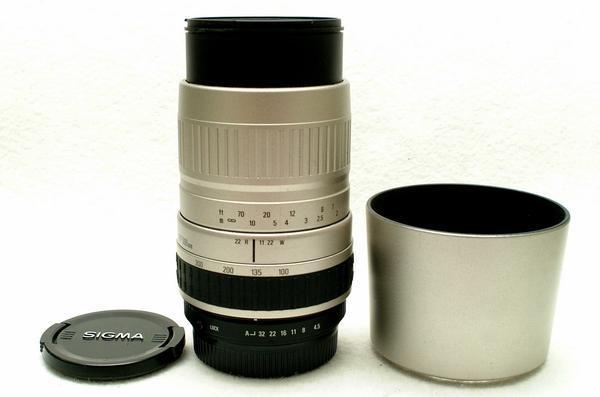

     Sigma'nın “SIGMA ZOOM 1:4.5-6.7 100-300mm DL” objektif yaygın olarak siyah renkli olarak piyasada bulunmakla birlikte çok nadir olarak silver gümüş renk versiyonuna rastlamak mümkündür. Optik elemanlar parlamayı önleyici MC (Multi Coated) tekniğiyle kaplanmıştır. "MC" olarak kodlanmış olmasa da "DL" deluxe içeriğinin açılımında mevcuttur. Geç versiyon DL "Deluxe" serisi objektiflerdendir. Deluxe objektifler tam özellikli lenslerdir ve özel bir parasoley, alan ölçeği, mesafe ölçeği, kızılötesi düzeltme işareti, manuel diyafram ayarlarına sahiptir. Macro objektif olmasa da 1:5,9 oranında büyütme özelliklidir. Dış silindirik parasoley yuvası ve filtre yuvasına takılabilen silindirik parasoley ile kullanılabilir
     Sigma'nın “SIGMA ZOOM 1:4.5-6.7 100-300mm DL” objektif plastik gövde ve "Stainless steel" metal bayonet yapısı yanında ön elemanının focus esnasında döner yapıda oluşu polarize filtre kullanımını zorlaştırmıştır. Bu objektifin ikinci versiyonu plastik bayonet yapısındadır. Manzara, doğa ve açık hava spor etkinliklerinde yumuşak bir görüntü verdiği halde portre fotoğraflarında aranılan soft bir etkisi vardır. Portrelerde bokeh (bulanık efekti) estetik yönden iyi etkiyi bırakır. Test sonuçlarında en ideal diyafram 8-11 olduğu tespit edilmiştir.
     “SIGMA ZOOM 1:4.5-6.7 100-300mm DL” objektifin Pentax kullanıcıları portrelerde 2 metre asgari netlik mesafesi oluşu olumsuz yaklaşmasına neden olmuştur. Bu eksikliği uzatma tüpü veya close-up +2 filtre ile gidermeye çalışmışlardır. Bu odak yapısındaki çoğu objektif gibi piyasada görüntü kalitesi ve fiyatının yüksek olmayışı tercih edilmesine yolaçmıştır. DSLR kullanıcıları fotoğraf makinesi gövdesinden veya photoshop programları ile görüntü kontrastı müdahalesi ile kaliteli görüntüler elde etmektedir.
     “SIGMA ZOOM 1:4.5-6.7 100-300mm DL” objektifin aynı versiyonu "QUANTARAY 1:4.5-6.7 100-300mm LDO  MULTI COATED" aynı kopyası gibi piyasada mevcuttur.
Türkiye'de 2013 yılında ortalama 2.el satış fiyatı : 250-TL.
