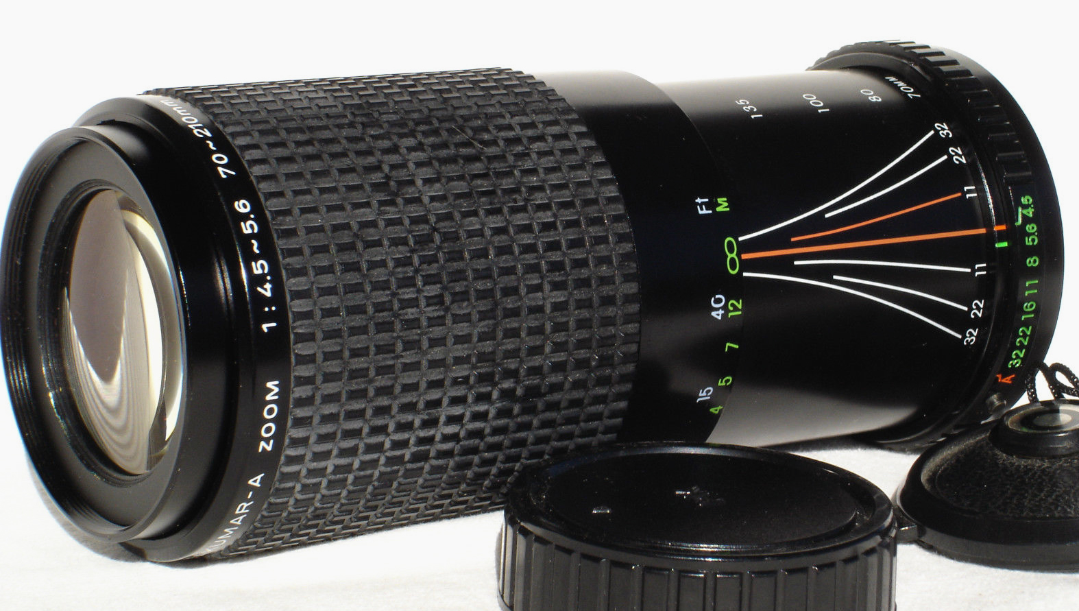

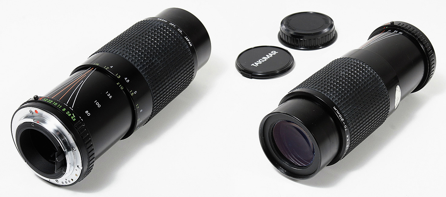

       Genel amaçlı açık hava aksiyon doğa fotoğrafçılığı için ideal bir objektiftir. Asahi Opt.Co.,tarafından filmli  24X36mm tam kare (Full frame) FF olarak piyasaya sunulmuşsa da kullanıcılar 16X24mm (Half frame) APS-C (Advanced Photo System type-Classic ) için diğer bir deyişle 1,5 çarpanlı crop DSLR'lerde kullanmaktadırlar. Optik yapısı itibariyle klasik Pentax kalitesini kendinde barındırsa da genel Pentax yapısı bu objektifte görülmez. Eski teknolojik yapıda olan objektifin çok optik elemanlı oluşu dikkat çeker. Ayrıca optik elemanlar parlamayı önleyici SMC (Super Multi Coated) tekniğiyle kaplı olmadığından ikinci sınıf lens gibi işlem görmektedir; piyasada ve fotoğraf forumlarında yorumlarına pek raslanmaz.
       Asahi Opt.Co.,’ın “TAKUMAR-A ZOOM 1:4.5~5.6 70~210mm” objektifi manuel fokus yapıda olduğu için metre ayarı manuel yapılmaktadır. Tüm zoom aralığında asgari çekim mesafesi 114cm.dir. Ağır hantal oluşu ve nadir bulunması kullanıcıların tanımamasına neden olmuştur. İtme-çekme (push-pull) zoom (değişken odak) yapısındadır.Görüntü kalitesi olarak doygun, keskin görüntü vermesi ve bokeh (bulanık efekti) estetik yönden iyidir. İtme-çekme (push-pull) zoom yapısında olduğundan objektif boyu değişmemektedir. Filtre yuvası 52mm.olup focus esnasında döner yapıdadır.
       Asahi Opt.Co.,’ın “TAKUMAR-A ZOOM 1:4.5~5.6 70~210mm” objektifin metal bayonetli KA bayonet yapıda olduğu, diyafram sekmesinde “A” (auto aperature) olduğundan Pentax DSLR gövdelerin tüm çekim modlarında sorunsuz kullanılmaktadır. Piyasada ve kullanıcılarda pek yaygın olmasada, fotoğraf forumlarında kullanıcı yorumlarınada pek raslanmaz. Eski teknolojik yapıda olan objektifin çok optik elemanlı oluşu ağır ve hantal olmasına sebep olmuştur. Merak açısından ve fiyat/performans açısından bazen tercih edilmesine sebep olmuştur.
       Asahi Opt.Co.,’ın “TAKUMAR-A ZOOM 1:4.5~5.6 70~210mm”  objektifin üretildiği ve kullanıcıya sunulduğu yıllarda  firma tarafından pek tanıtılmadığından elde tanıtım bröşürlerine raslanmamaktadır. Kullanıcıya ucuz ürün sunma amacıyla üretildiği sanılmaktadır.
Türkiye'de 2015 yılında ortalama 2.el satış fiyatı : 130-TL.
Genel Özellikleri : Manuel zoom push-pull Lens
Optik dizaynı ......................... : 8 grup 10 eleman
Diyafram yaprak sayısı ............. : 8
Diyafram açıklığı .................... : 1:4.5 (5.6) - 1:32 (45)
Asgari Netleme ...................... : 114cm.
Filtre çapı ............................... : 52mm.
Ağırlığı ................................... : 600 gr.
