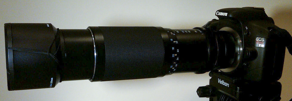

       Genel amaçlı açık hava aksiyon,spor,haber, doğa fotoğrafçılığı ve portre için ideal bir objektiftir. Asahi Opt.Co. tarafından 1971-1975 yılları arasında M42 (Metrik 42X1mm) bağlantı yapısındaki 24X36mm tam kare (Full frame) FF olarak manuel filmli SLR "Single-Lens Reflex" için piyasaya sunulmuşsa da günümüzde kullanıcılar 16X24mm (Half frame) APS-C (Advanced Photo System type-Classic ) için diğer bir deyişle 1,5 çarpanlı crop sensör DSLR "Digital Single-Lens Reflex" gövdelerde kullanmaktadırlar. Optik yapısı itibariyle klasik Asahi Pentax optik kalitesini kendinde barındırır. Eski teknolojik yapıda olan objektifin çok optik elemanlı ve ağır oluşu dikkat çeker. Ayrıca optik elemanlar parlamayı önleyici ilk versiyon SMC (Super Multi Coated) tekniğiyle kaplıdır. Kendinden parasoleyi olmadığından klipsli “PH-R58” orijinal parasoley veya filtre yuvasına takılan 58mm silindirik yapıdaki parasoley ile kullanılmaktadır.
        Asahi Opt.Co., “Super-Multi-Coated TAKUMAR-ZOOM 1:4.5/85~210” objektifi tamamen manuel fokus yapıda olduğu için metre ayarı manuel yapılmaktadır. Tüm zoom aralığında diyafram değeri değişmeyen objektiflerdendir. Tüm zoom aralığında asgari çekim mesafesi 350cm.dir. Ağır hantal oluşu kullanıcıların uzak durmasına neden olmuştur. İtme-çekme (push-pull) zoom (değişken odak) yapısındadır. Görüntü kalitesi olarak doygun, keskin görüntü vermesi ve bokeh (bulanık efekti) estetik yönden iyidir. İtme-çekme (push-pull) zoom yapısında olduğundan objektif boyu değişmemektedir. Muadili objektiflere göre gövde boyu fazladır. Filtre yuvası 58mm.olup focus esnasında ön optik elemanı döner yapıda olduğundan polarize filtre kullanma zorluğu vardır.
        Asahi Opt.Co., “Super-Multi-Coated TAKUMAR-ZOOM 1:4.5/85~210” objektifin metal (Stainless steel) M42 (Metrik 42X1mm) bayonetlidir, tamamen manuel yapılıdır. Tüm rakip marka SLR ve DSLR "Digital Single-Lens Reflex" gövdelerinde sorunsuz kullanılmaktadır. Pentax SLR ve DSLR gövdelerde “M” çekim modunda “yeşil tuş” aracılığı ile pozlama ölçümü yapılmaktadır. Tüm zoom (değişken odak) aralığında diyafram değeri değişmeyen objektiflerdendir. Piyasada ve kullanıcılarda pek yaygın olmadığından fotoğraf forumlarında kullanıcı yorumlarına pek az raslanır. Eski teknolojik yapıda olan objektifin çok optik elemanlı oluşu ağır ve hantal olmasına sebep olmuştur. Piyasada pek tanınmadığı ve az olduğundan fiyat/performans açısından bazen tercih edilmesine sebep olmuştur.
        Asahi Opt.Co., “Super-Multi-Coated TAKUMAR-ZOOM 1:4.5/85~210” objektifi “large format” konseptinde odak düzleminde 24X36mm ebadından daha büyük görüntü oluşturduğundan, firma tarafından objektifin arka çıkış bölümü 45.46mm bağlantı mesafesi oluşturmak için macro tüp yapısındadır. Firma bu yapıda SLR ve DSLR "Digital Single-Lens Reflex" gövdelerle adepte etmiştir. “Large format” görüntü  odak düzlemindeki görüntüde keskinlik ve kontrast yüksek düzeydedir. Diğer objektiflerden farklı olarak focus kadranı üzerinde (mavi ve sarı renkli) feet - metre skalasına ek olarak Pentax "Attachment Lens 1:4.5/85~210mm" takılı iken değişen metre skalasını gösteren beyaz renkli üçüncü mt. değer skalasıda mevcuttur.
        Asahi Opt.Co., “Super-Multi-Coated TAKUMAR-ZOOM 1:4.5/85~210” objektifin asgari çekim mesafesi 350cm olduğundan orijinal ek aparatı olan ve filtre yuvasına takılan Asahı "Attachment Lens 1:4.5/85~210mm" ile asgari çekim mesafesi 190cm.olmaktadır. Asahı "Attachment Lens 1:4.5/85~210mm" tedarik edilemediği durumlarda ve asgari çekim mesafesi 350cm. olduğundan yakın plan çekimlerinde uzatma tüpü veya close-up +1 ; +2 ; +4 dioptri filtre ile kullanma kolaylığı vardır. Asahi Pentax’ın “Asahi Super-Multi-Coated TAKUMAR-ZOOM 1:4.5/85~210” M42 (Metrik 42mm) bayonet yapısındaki objektifin Pentax-K bayonet olarak imal edilmiştir. 1971 yılından önce SMC kaplaması olmayan “Super TAKUMAR-ZOOM 1:4.5/85~210” modeli piyasaya sunulmuştur.
        Asahi Opt.Co., “Super-Multi-Coated TAKUMAR-ZOOM 1:4.5/85~210” objektifin M42 manuel/auto diyafram yapısında olduğundan diyafram skalasının hemen arkasında MAN/AUTO tuşu mevcuttur. “AUTO” konumunda iken metre ayarı yapıldıktan sonra “MANUEL” konumunda ışık ölçümü yapılmaktadır. Bu yapısından dolayı rakip marka kullanıcılar tarafında daha çok tercih edilmektedir.
Türkiye'de 2014 yılında ortalama 2.el satış fiyatı : 300-TL.
Genel Özellikleri : Manuel zoom push-pull macro objektif
Optik dizaynı ............................. : 10 grup 11 eleman
Diyafram yaprak sayısı ................ : 6
Diyafram açıklığı ........................ : 1:4,5 - 1:32
Asgari Netleme .......................... : 350cm. (Attachment Lens 1:4.5/85~210mm. ile 190cm)
Filtre çapı .................................. : 58mm.
Ağırlığı ...................................... : 705 gr.
Büyütme Oranı ........................... : 0.067X
Bağlantı yapısı "bayonet" ............. : Pentax- M42 (Metrik 42X1mm)
Parasolay (gölgelik) .................... : PH-R 58mm ve özel metal "Super Takumar-Zoom 1:4.5 85~210mm"
Ürün numarası ........................... : 43772
