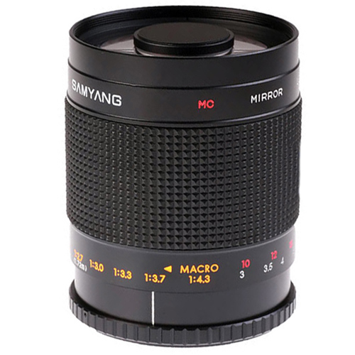

         Pentax Mirror (aynalı) objektiflerine raslamadım ama diğer lens üreticileri 500mm ve üstü odak yapısındaki aynalı lenslerine raslamaktayım. 500mm ve üstü odak yapısındaki objektiflerin kaliteli ama hantal ve ağır yapısı fotoğrafseverlerin geri adım atmasına neden olmaktadır.
        Mirror (aynalı) objektifler compact yapısı ile kullanıcıya cazip gibi görünmektedir. 18-55mm kit lensten biraz daha iri olan bu objektifleri kullanan forum üyelerinin paylaşımlarını bekliyoruz. Görüntü kalitesi ve kullanım kolaylığı konusunu paylaşırlarsa; diğer fotoğrafseverlere yol gösterici olur düşüncesiyle konuyu açtım.
       Mirror (aynalı) objektifler genelde diyafram mekanizması olmayan tek diyafram değerli ve manuel fokus yapıda modelleri mevcut olduğunu biliyorum. Dünya pazarlarında genellikle Kore menşeeli Samyang'ın Rokinon, Opteka, Bower, Polar, Vivitar gibi marka adları altında 500mm ve 800mm odak yapısında 1:6,3 - 1:8 sabit diyafram değeri (diyafram mekanizması yok.) ile satılmaktadır. Pentax K bayonet olan bu objektiflerde diyafram mekanizması olmadığından dolayı bayonet kısmında diyafram mandalı bulunmamaktadır. Manuel ışık ölçümü ve manuel metre yapısına sahiptir. Düşük kontrastlı olması doğaldır. 300-500-TL civarında bir fiyatta oluşları kullanıcıya cazip gelmektedir.
