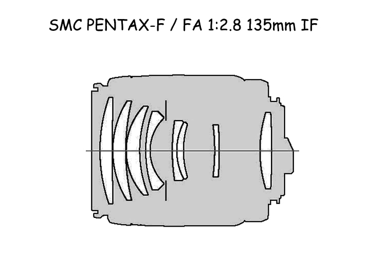

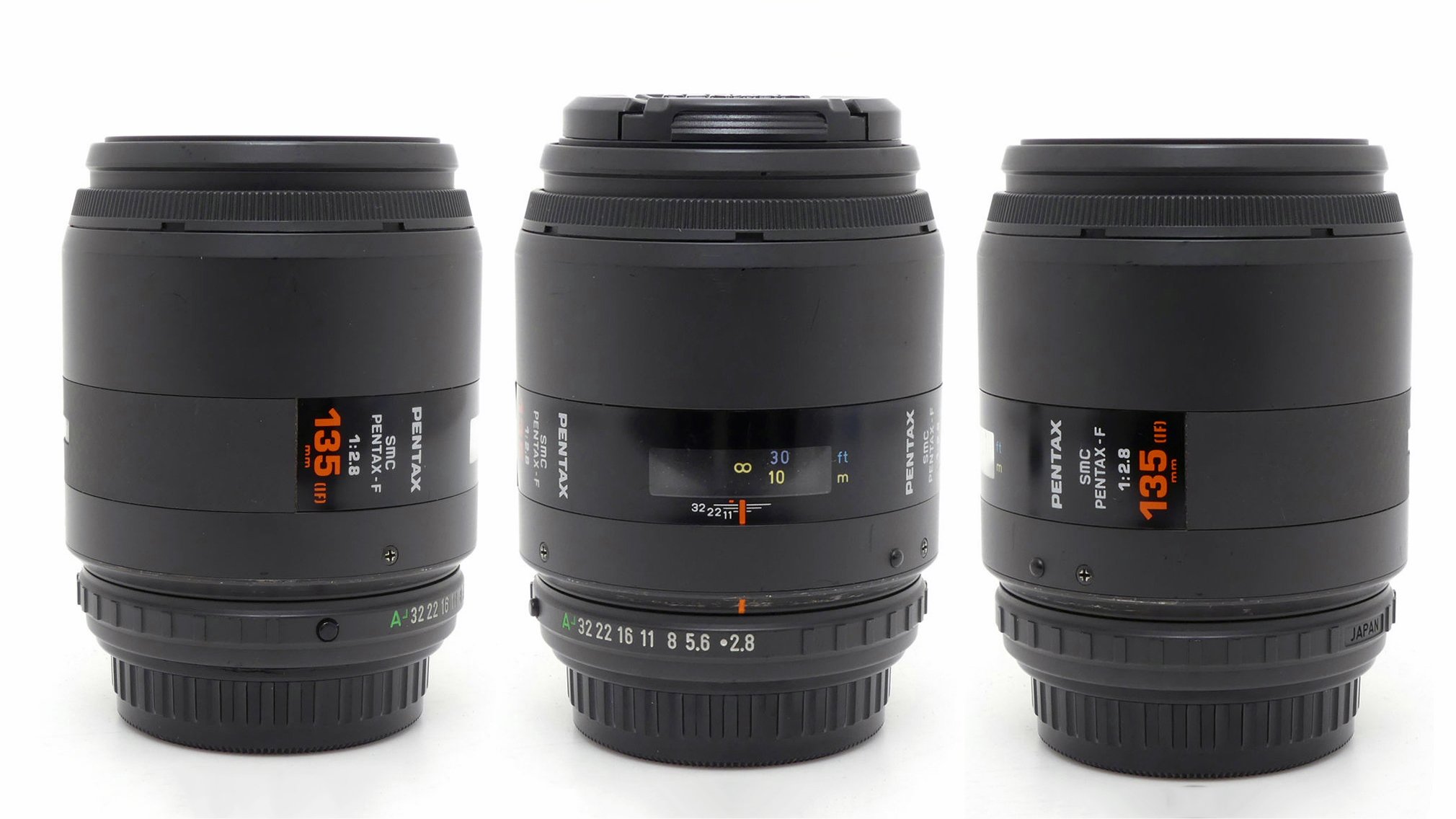

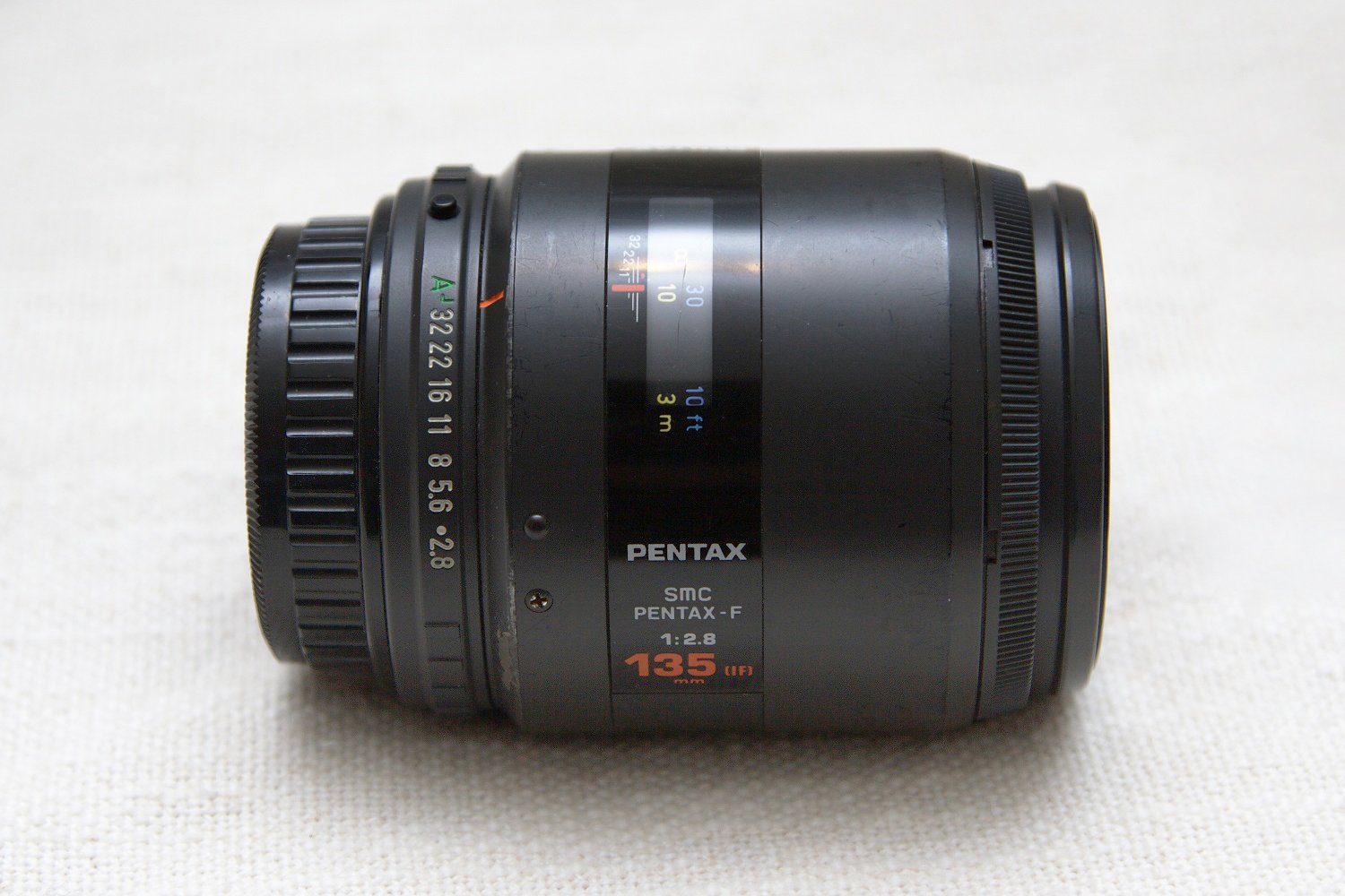

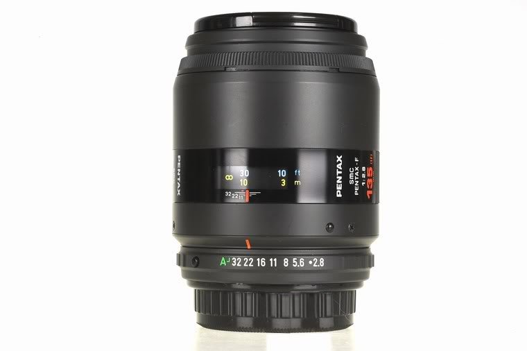

            Genel amaçlı portre, gece konser ve oto, spor gibi aksiyon fotoğrafçılığı için ideal bir objektiftir. 1987~1991 yılları arasında Pentax "ASAHI OPTICAL CO.,LTD" tarafından 24X36mm tam kare (Full frame) FF olarak piyasaya sunulmuşsa da kullanıcılar 16X24mm (Half frame) APS-C için diğer bir deyişle 1,5 çarpanlı "Digital Single-Lens Reflex" DSLR gövdelerde daha yaygın kullanmaktadırlar. Optik yapısı itibariyle Pentax kategorisi lenslere göre iyi optiğe sahiptir. Görüntü kalitesi yüksektir. Lens kalitesi dışında en önemli özelliği kararlı hızlı netleme ve alan derinliğinin kısıtlı olmasıdır. IF (Internal focus) İçten odaklamalı objektif olduğu için focus esnasında objektif ebadı değişmemekte ve ön eleman sabit kalmaktadır. Bu sistem hızlı, sessiz ve kararlı auto focus yapmaya uygundur. Optik elemanlar parlamayı önleyici SMC (Super Multi Coated) tekniğiyle kaplanmıştır. Görüntü kalitesi “large format lens” standartlarına yakındır.
             Pentax'ın "SMC PENTAX-F 1:2.8 135mm [IF]" objektifi portrelerde bokeh (bulanık efekti) estetik yönden çok iyi etkiyi bırakırken; compact yapısı, metal bayonetli, kendinden parasoleyi ve diyafram kadranı ile kullanıcıya cazip gelmektedir. Bilinçli alım satımı olduğu için piyasada pek alım satımına rastlanmaz. Pentax-M serisi objektiflerin fiyatı daha cazip olduğundan kullanıcılar bu objektife biraz daha uzaktır. "SMC PENTAX-F 1:2.8 135mm [IF]" objektifin auto focus olmasından dolayı metraj halkası daha gevşektir, bu durum manuel focus esnasında daha hassas metre ayarı yapmaya uygun değildir. “Quick Shift focus system” yani hızlı kaydırma dediğimiz ve Pentax DSLR "Digital Single-Lens Reflex" gövde fokus ayarını yaptıktan sonra manuel olarak elle focus ayarına (metre ayarı) müdahale etmemize müsaade etmesi özelliği mevcut olmaması bir eksikliktir. Macro özelliği olmasa da yarım macro tabir edilen 1:4 oranında büyütmesi vardır. Macro tüp aparatı ile macro çekimleri mükemmeldir. Doygun renk kalitesi, keskinlik ve netleme yapılan bölgenin ön ve arka plandan ayrılması objektifi daha özel yapmıştır. 1991 yılında üretiminin durdurulan "SMC PENTAX-F 1:2.8 135mm [IF]" objektifin ardından;  dış dizaynı ayrı ama optik dizaynı aynı olan "SMC PENTAX-FA 1:2.8 135mm –IF-" objektifin aynı özelliklerde ve aynı kalitede olduğunu bir gerçektir.
          Pentax'ın "SMC PENTAX-F 1:2.8 135mm [IF]" objektifi Pentax'ın SLR ve DSLR "Digital Single-Lens Reflex" gövdelerin tüm çekim modlarında sorunsuz olarak kullanılmaktadır. En açık diyafram değerinde soft bir görüntü oluştursa da; yapay ışık koşullarında portre çekimlerinde en açık diyaframdaki görüntü kalitesi profesyoneller tarafından aranılan bir efekt yapısı vardır.
Türkiye'de 2012 yılında ortalama 2.el satış fiyatı : 750-TL.
Genel Özellikleri : İçten odaklamalı "IF" teleobjektif
Optik dizaynı .................................... :  7 grup 8 eleman
Diyafram yaprak sayısı ...................... :   9
Diyafram açıklığı .............................. :  1:2.8 - 1:32
Asgari Netleme ................................ :  70cm
Filtre çapı ........................................ : Ø 52mm.
Ağırlığı ............................................ : 395gr (14 oz)
Odak Bağlantı Mesafesi ..................... : 45.46mm. (flange focal distance)
Büyütme Oranı ................................ : 1:4 (0.25X)
Bağlantı yapısı "bayonet" .................. : Pentax-KAF
Gövde rengi  ................................... : Füme, koyu gri
Gövde kılıfı  .................................…. : Yumuşak kılıf S80-120
Parasolay (gölgelik) .......................... :  Dahili
Ürün numarası ................................. : 23417
