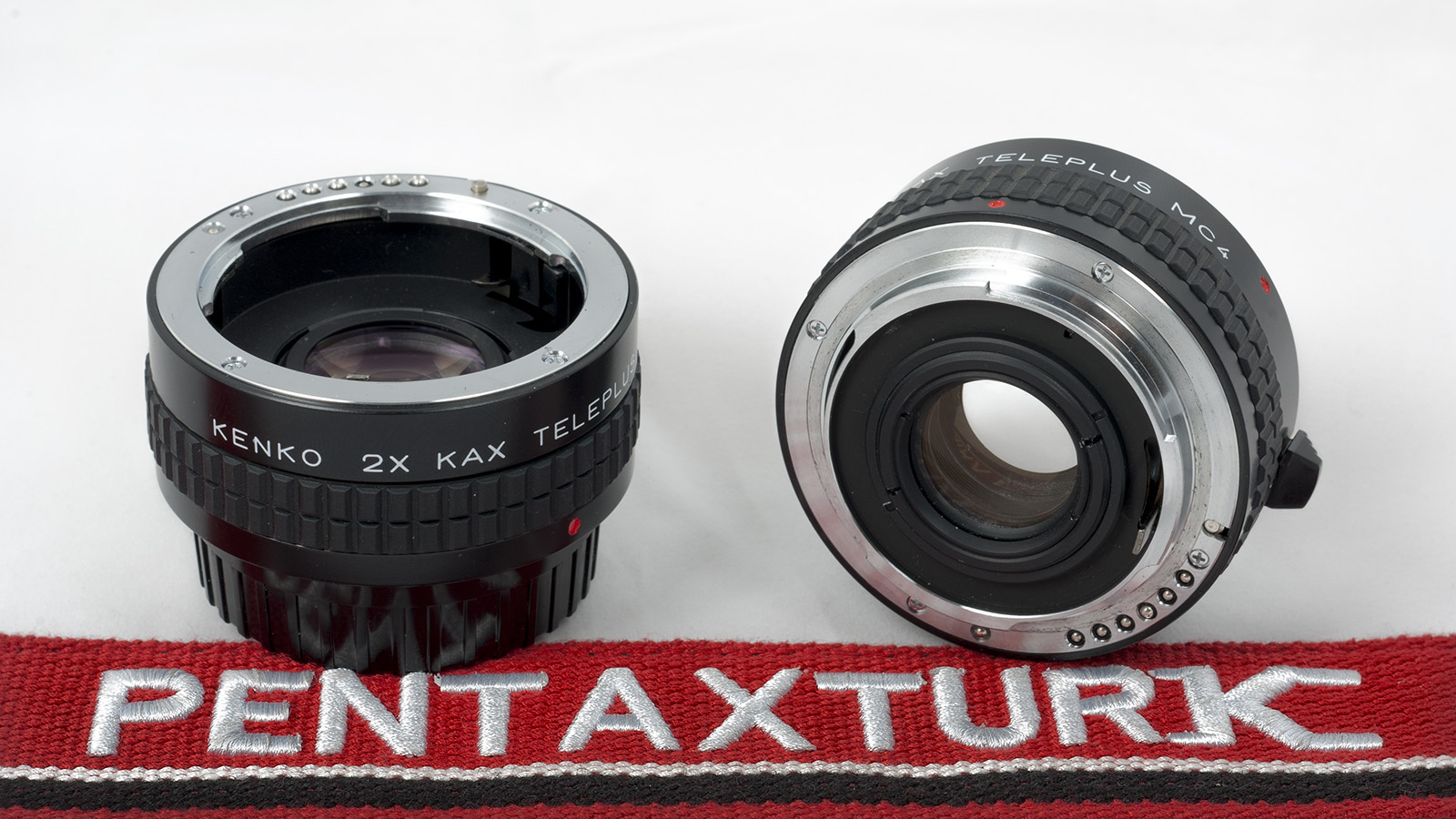

Teleconverter "dönüştürücü" genellikle odak değerini büyütmek amacıyla SLR-DSLR fotoğraf makinesi gövdesi ile objektifle arasına takılan optik aparttır. 1,4X - 2X - 3X gibi büyütme değerinde bulunanları daha yaygındır. Odak değeri mevcut büyütme oranıyla orantılı olduğu kadar, diyafram açıklığı aynı oranda azalmaktadır. Örneğin 2X değerindeki teleconverter "1:1.4 50mm" değerindeki bir objektifi "1:2.8 100mm" değerindeki bir objektife dönüştürür.
Pentax-K bayonet yapısındaki teleconverterleri şöyle sıralayabiliriz.
     1- Pentax-M yapıdaki üzerinde bağlantı kontaktları mevcut olmayanlar. (diyafram halkası olmayan Pentax-DA ve Pentax-A yapıdaki objektiflerin "A" sekmesinde uygun değildir.)
     2- Pentax-A yapıdaki üzerinde bağlantı kontaktları mevcut olanlar, Pentax-A, Pentax-FA ve Pentax-DA objektiflerin diyafram ve exif bilgilerini gövdeye iletirler.
     3- Pentax-FA yapıdaki üzerinde bağlantı kontaktları mevcut olanlar, diyafram ve exif bilgileri gövdeye iletirler ve "auto focus" yapısındaki objektifin otomatik metre yapmasına olanak verir.

    Özel yapıdaki teleobjektifler hariç olmak üzere genelde 300mm'den sonra görüntüde keskinlik kaybı oluşur. Teleconverter kullanımı ilk yardım mahiyetinde olduğunu belirtmek isterim; özellikle açık hava görüntülerinde kalite kaybı oluşmuyor. Kullanımdan kaynaklı ve açının azalmasından dolayı görüntüde titreme sorunu oluştuğu doğrudur. Ama tripod kullanmakla bu sorunu aşabilirsiniz.

"Rear Converter" (arka dönüştürücü) Genelde Pentax marka ürünlerde bu ibare geçer. Teleconverter olarak bilinir. Objektif önüne filtre yuvasına takılan optik aparatlardan ayırmak maksadıyla "Rear Converter" olarak adlandırılır. Fotoğraf makinesi gövdesi ile objektif arasında yer alır. Klasik olarak "Teleconverter" diye adlandırılır. Çok değişik büyütme yapısında olsada  1,4X - 2X - 3X gibi büyütme değerinde bulunanları daha yaygındır. Odak değeri mevcut büyütme oranıyla orantılı olduğu kadar, diyafram açıklığı aynı oranda azalmaktadır. Örneğin 2X değerindeki teleconverter "1:1.4 50mm" değerindeki bir objektifi "1:2.8 100mm" değerindeki bir objektife dönüştürür.

  Odak uzaklığı açısından çekimlerde ilk yardım gibidir.  Örneğin 2X Teleconverter 135mm lensi 270mm değerine çıkarıyor ama diyafram değerini 1:2.8 değerini 1:5.6 değerine düşürmesi dezavantaj. Teleconverter üzerinde hangi değer yazıyorsa (1.4X, 1.7X, 2X veya 3X) çarptığınızda çıkan değerdir. Durak olarak düşünmek biraz yanıltıcı olur, çoğu objektif veya gövdelerde değişiktir. Zaten DSLR gövdeniz sizin iradeniz dışınde ölçümü yapıyor. Dikkat edeceğiniz husus Pentax-DA objektifleri en az "Converter-A" yapıdaki Teleconverterlerde kullanmanız, aksi halde en kısık diyafram değerinde çekim yaparsınız. Diğer sorun ise odak değeri arttıkça açı azaldığından çekim yaparken titreme sorununu oluşması. Açık havalarda aydınlaık ortamlarda çok kalıteli çekimler yapabilirsiniz, tavsiye ederim.
