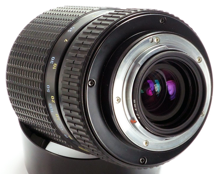

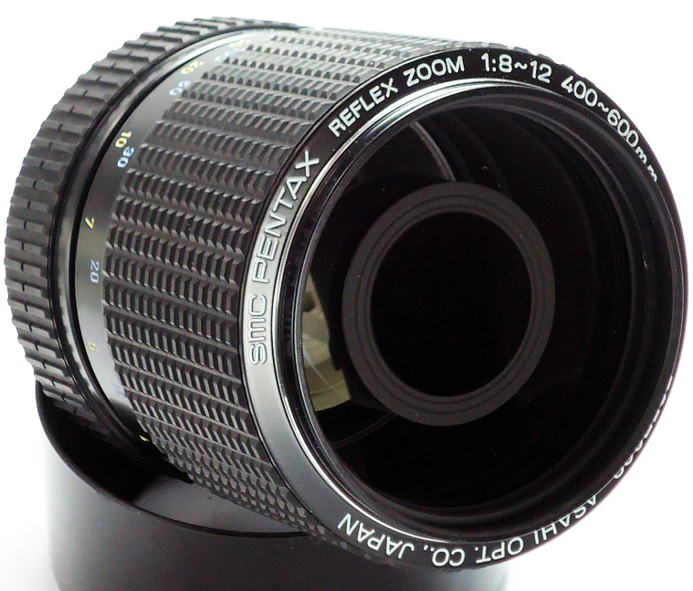

Pentax'ın "SMC PENTAX REFLEX ZOOM 1:8~12 400~600mm" objektifi kozmetik olarak sıfır gibi sitemiz admini "baha" Bahattin'de mevcut, kullanmakta zorlandım. Ben yaşlı, objektifte dar açılı olduğundan titreme oluştu. Yüksek enstantane değerlerinde çok güzel görüntüler kaydedilebiliyor. Piyasada bazen değerini bilmeyenler tarafından seyrekte olsa Sirkeci piyasasında bulunuyor. Elinize düşerse kaçırmayın, ebadı size örnek olur düşüncesiyle Pentax DSLR ile fotoğrafını aşağıda yayınlıyorum.
