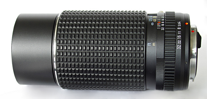

        Genel amaçlı yaban hayat, spor etkinlikleri ve portre objektifidir. Asahi Opt.Co., Pentax tarafından 1975-1977 yılları arasında 24X36mm tam kare (Full frame) FF olarak piyasaya sunulmuşsa da günümüzde kullanıcılar 16X24mm (Half frame) APS-C (Advanced Photo System type-Classic ) için diğer bir deyişle 1,5 çarpanlı DSLR'lerde yaygın olarak kullanmaktadırlar. Optik yapısı itibariyle diğer klasik Pentax kalitesi ve yapısını kendinde barındırır. Lens kalitesi dışında en önemli özelliği basit bir bakımla uzun yıllar kullanılması ve fiyat performansı profesyonel fotoğrafçıların gözdesi yapmıştır. Optik elemanlar parlamayı önleyici SMC (Super Multi Coated) tekniğiyle kaplanmıştır. Filtre yuvası 58mm. olup focus esnasında ön optik elemanı döner yapıda olmadığından polarize filtre kullanma kolaylığı vardır. Piyasada kısıtlı olsa da filtre yuvasına takılan "PH-R 58mm" model parasoleyi mevcuttur.
        Pentax’ın “SMC PENTAX 1:4/200” objektifi manuel focus yapıda olduğu için metre ayarı manuel yapılmaktadır. Alan derinliği çok az olduğu için manuel netleme ayarı dikkatli bir şekilde yapılabilmektedir. Focus ayarı yapılan objenin ön ve arka plandan ayrılması daha doygun, keskin görüntü vermesi ve bokeh (bulanık efekti) estetik yönden çok iyidir. Teleobjektif olduğundan optik yığılma mevcuttur. Profesyoneller tarafından tercih edilen lens gurubu sabit olan objektiflerdendir. Yapay ışık koşullarında; stüdyo ortamında tüm diyafram değerlerinde mükemmel görüntü kalitesi vardır. 58mm filtre yuvasıyla pentax kullanıcıları için caziptir. Asgari çekim mesafesi 2m. olduğundan yakın plan çekimlerinde uzatma tüpü veya close-up +1 ; +2 ; +4  dioptri filtre ile kullanma kolaylığı vardır.
        Pentax’ın “SMC PENTAX 1:4/200” objektifi tamamen manuel compact yapılı, metal (Stainless steel) Pentax-K bayonetlidir. Pentax’ın SLR ve DSLR gövdelerinde sorunsuz kullanılmaktadır. Pentax DSLR gövdelerde en doğru pozlama ölçümü “M” çekim modunda “yeşil tuş” aracılığı ile yapılmaktadır. Portre, model ve reklam fotoğrafçılığında objeyi ön ve arka plandan ayırdığından daha doygun, keskin görüntü vermesi ve özel bokeh (bulanık efekti) estetik yönden tercih edilen bir objektif yapmıştır. Eski teknolojik yapıda olan objektifin silis yapılı optik elemanlı ve metal dizaynda oluşu, az optik elemanlı olmasına rağmen ağır olmasına sebep olmuştur. Fiyat/performans ve keskin görüntü kaydetmesi açısından tercih edilmesine sebep olmuştur. Ardılı “SMC PENTAX-M 1:4 200mm” objektifle dizaynı ve optik yapısı ayrı olsa da benzer görüntü üretir. "SMC PENTAX 1:4/200" model tanıtım yazısı sabit ön optik çevresinde bulunmaktadır. "SMC PENTAX 1:4/200" piyasada çok az raslanmaktadır.
Türkiye'de 2013 yılında ortalama 2.el satış fiyatı : 200-TL.
Genel Özellikleri : Sabit grup manuel teleobjektif
Optik dizaynı .............................. : 5 grup 5 eleman
Diyafram yaprak sayısı ................ : 6
Diyafram açıklığı ......................... : 1:4 - 1:32
Asgari Netleme ........................... : 2m.
Filtre çapı .................................. : 58mm.
Ağırlığı ...................................... : 535 gr.
Parasolay (gölgelik) .................... : PH-R 58mm ve özel "SMC PENTAX 1:2.5 135mm  1:4 200mm  1:4.5 85~210mm"
Ürün numarası ........................... : 24040
