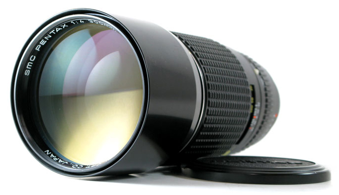

               Genel amaçlı yaban hayat ve spor etkinlikleri objektifidir. Asahi Opt.Co., Pentax tarafından ilk versiyon 1975~1977 yılları arasında “SMC PENTAX 1:4/300”  ikinci versiyon 1977~1981 yılları arasında “SMC PENTAX 1:4 300mm” etiketiyle  24X36mm tam kare (Full frame) FF olarak piyasaya sunulmuşsa da günümüzde  kullanıcılar 16X24mm (Half frame) APS-C (Advanced Photo System type-Classic ) için diğer bir deyişle 1,5 çarpanlı DSLR'lerde daha yaygın kullanmaktadırlar. Optik yapısı itibariyle kodlanmış olmasa da *star serisi  Pentax kalitesi ve yapısını kendinde barındırır. Lens kalitesi dışında en önemli özelliği basit bir bakımla uzun yıllar kullanılması ve fiyat performansı profesyonel fotoğrafçıların gözdesi yapmıştır. Optik elemanlar parlamayı önleyici SMC (Super Multi Coated) tekniğiyle kaplanmıştır. Filtre yuvası 77mm.olup focus esnasında ön optik elemanı döner yapıda olmadığından polarize filtre kullanma kolaylığı vardır.Kendinden parasoleyi mevcuttur
               Pentax’ın “SMC PENTAX 1:4 300mm” objektifi manuel fokus yapıda olduğu için metre ayarı manuel yapılmaktadır. Alan derinliği çok az olduğu için manuel netleme ayarı dikkatli bir şekilde yapılabilmektedir. Focus ayarı yapılan objenin ön ve arka plandan ayrılması daha doygun, keskin görüntü vermesi ve ipeksi bir bokeh (bulanık efekti) estetik yönden mükemmeldir. Teleobjektif olduğundan optik yığılma mevcuttur. Kategorisindeki objektiflere göre diyafram açıklığı fazladır. Profesyoneller tarafından tercih edilen lens gurubu sabit olan objektiflerdendir. Yapay ışık koşullarında; geniş stüdyo ortamlarında tüm diyafram değerlerinde mükemmel görüntü kalitesi vardır. 77mm filtre yuvasıyla pentax kullanıcıları için dezavantajdır. Asgari çekim mesafesi 4m. olduğundan yakın plan çekimlerinde uzatma tüpü veya close-up +1 ; +2 ; +4  dioptri filtre ile kullanma kolaylığı vardır.
               Pentax’ın “SMC PENTAX 1:4 300mm” objektifi tamamen manuel  yapılı, metal (Stainless steel) bayonetli ve kendinden parasoleylidir. Pentax’ın SLR ve DSLR gövdelerinde sorunsuz kullanılmaktadır. Pentax DSLR gövdelerde “M” çekim modunda “yeşil tuş” aracılığı ile pozlama ölçümü yapılmaktadır. Portre, model ve reklam fotoğrafçılığında objeyi ön ve arka plandan tamamen ayırdığından daha doygun, keskin görüntü vermesi ve özel ipeksi bokeh (bulanık efekti) estetik yönden tercih edilen bir objektif yapmıştır. Eski teknolojik yapıda olan objektifin silis yapılı optik elemanlı ve metal dizaynda oluşu ağır olmasına sebep olmuştur. Fiyat/performans ve keskin görüntü kaydetmesi açısından tercih edilmesine sebep olmuştur.

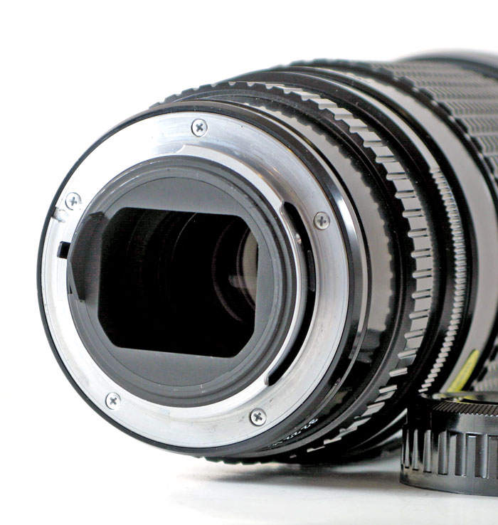

           Pentax’ın “SMC PENTAX 1:4 300mm” objektifi “large format” konseptinde odak düzleminde 24X36mm ebadından daha büyük görüntü oluşturduğundan, firma tarafından objektifin arka çıkış bölümünde dikdörtgen çerçeve “frame” ile dizayn edilmiştir. Firma  Pentax SLR ve DSLR gövde içerisindeki yansımaları bu şekilde bertaraf etmiştir. “Large format” görüntü “frame” ile perdelenen odak düzlemindeki görüntüde keskinlik ve kontrast yüksek düzeydedir.
          Pentax’ın “SMC PENTAX 1:4 300mm” objektifi ağır olmasına karşın tripot bağlantı yeri olmaması eleştiri konusu olmuştur, fanatik kullanıcılar dış tripot yuvası kullanarak bu eksikliği gidermiştir. Pentax’ın reklam eksikliğinden dolayı üretimine son verilmesinde sonra tanınan ve piyasada çok az bulunan bir objektiftir. “SMC PENTAX 1:4/300”  ve  “SMC PENTAX 1:4 300mm” objektifler optik dizilim ve dış dizayn olarak aynıdır.
Türkiye'de 2013 yılında ortalama 2.el satış fiyatı : 500-TL.
Genel Özellikleri : Sabit grup manuel extra teleobjektif
Optik dizaynı ............................... : 5 grup 7 eleman
Diyafram bıçak sayısı ................... : 8
Diyafram açıklığı ......................... : 1:4 - 1:32
Asgari Netleme ........................... : 400cm
Filtre çapı ................................... : 77mm.
Ağırlığı ....................................... : 1020gr
Odak Bağlantı Mesafesi ................ : 45.46mm. (flange focal distance)
Büyütme Oranı ........................... : 1:11  (0.09X)
Parasolay (gölgelik) ..................... : Dahili
Ürün numarası ............................ : 24340

Sanıyorum SMC PENTAX 1:4 200mm'de de arka çıkış bölümünü dikdörtgen çerçeve.
Ynt: SMC PENTAX 1:4 300mm
« Yanıtla #2 : 19 Temmuz, 2013, 08:47:46 »
135mm'de aynısı.
« Yanıtla #3 : 22 Temmuz, 2013, 12:35:56 »
     İzleyen üyeler yanılmasın 135mm. hepsinde “frame”  dediğimiz çerçeve yok... Ama eski versiyon olan "SMC PENTAX 1:2.5 135mm" arka kısmında “frame” dediğimiz çerçeve mevcuttur. Ayrıca yeni versiyon "SMC PENTAX-FA 1:4 28-70mm - AL -" objektifte de arka kısmında “frame” dediğimiz çerçeve mevcuttur. Objektif tanıtımlarında her türlü teferruatı anlatmaya çalışıyorum, eksikliklerimin olacağı muhakkak. Bu çerçevenin ne işe yaradığı konusunda soru olunca tanıtımda yazma ihtiyacı hissettim. Tanıtım yazılarında üyelerin eksiklikleri tamamlamasını isterim.
