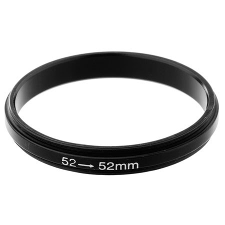

Objektife Ters objektif aparatı "coupling ring"
« : 04 Temmuz, 2014, 08:36:14 »
       Ters objektif adaptörü "Pentax Reverse Adapter" diye bahsedilen aparatı direk gövdeye takılılıp kullanılacak objektif filtre yuvasından takılıp ve özelliklerini kullanamadan kullanılmaktadır.
       Bu teknik dışında Pentax DSLR gövdede objektif takılı iken mevcut objektife yine filtre yuvası aracılığıyla ikincı bir objektif ters olarak takılıp macro çekim yapılmaktadır.
       "Coupling ring" objektife ters objektif takabilmek için iki tarafı erkek (male) dişli bilezik vasıtasıyla iki objektif birbirine monte edilmekte ve bu şekilde gövdeye takılı olan objektifin auto diyafram ve auto focus özelliklerini kullanabiliyoruz.  Macro çekimlerde net alan kısıtlı olduğundan auto focus kararsızdır. Net alan mesafesi kısıtlı olduğu için macro çekimlerde manuel focus daha kullanışlıdır.
       Objektife Ters objektif takabilmek için iki tarafı erkek (male) dişli bilezik tedarik edileceği zaman her iki objektifin filtre yuvası çapının bilinmesi gerekir. Uygun yapıda olan (male) erkek dişli filtre başlantı bileziği her ebet bulma olanağımız var ve fiyatı çok ekonomiktir. Bazı kullanıcılar iki objektifi birbirine bantla monte etmektedirler. Bu kullanım için ideal olarak 70-210mm takılı olan objektife 28mm sabit odaklı objektif ters takılırsa kullanma kolaylığı olur; çekimi yapılacak objeye fazla sokulmadan daha rahat çekim yapılabileceğini hatırlatmak isterim. Pentax-DA 18-55mm takılı gövdeye Pentax-M 28mm kullanılacak ise  "52mm/49mm Male" filtre adaptörü kullanmanız gerekir.
