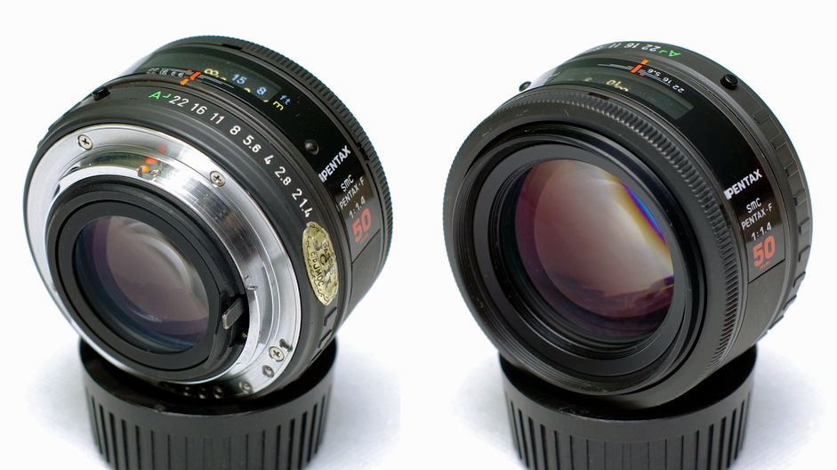

SMC PENTAX-F 1:1.4 50mm
« : 11 Ocak, 2015, 10:50:49 »
     Genel amaçlı manzara, mimari, reklam fotoğrafçılığı; loş ve az ışık koşullarıyla Portre ve Sahne fotoğrafçılığı için ideal bir objektiftir. 1989~1991 yılları arasında Asahi Opt.Co., Pentax tarafından filmli SLR “Single-Lens Reflex" analog fotoğraf makineleri için 24X36mm tam kare (Full frame) FF olarak dizayn edilip piyasaya sunulmuşsa da günümüz de kullanıcılar crop sensör 16X24mm yarım kare (Half frame) APS-C (Advanced Photo System type-Classic ) için diğer bir deyişle 1,5 çarpanlı DSLR "Digital Single-Lens Reflex" daha yaygın kullanmaktadırlar. Optik yapısı itibariyle üstün Pentax kalitesi ve yapısını kendinde barındırır. Lens kalitesi dışında en önemli özelliği basit bir bakımla uzun yıllar kullanılması ve muadillerine göre fiyat performansı profesyonel fotoğrafçıların gözdesi yapmıştır. Optik elemanlar parlamayı önleyici SMC (Super Multi Coated) tekniğiyle kaplanmıştır. Filtre yuvası 49mm.olup focus esnasında ön optik elemanı döner yapıda olmadığından polarize filtre kullanma kolaylığı vardır. Plastik, krom metal; kare ve yuvarlak modeller dahil olmak üzere klipsli “PH-S 49mm” ve  “PH-R 49mm” model silindirik 49mm vida parasoley ile çok şık bir yapıda kullanılmaktadır.
     Pentax’ın “SMC PENTAX-F 1:1.4 50mm” objektifi auto focus yapıda, metal (Stainless steel) KAF bayonetlidir. Diyafram sekmesinde “A” (auto aperature) olduğundan Pentax’ın bütün SLR ve DSLR "Digital Single-Lens Reflex" gövdelerinin tüm çekim modlarında sorunsuz kullanılmaktadır. Portre, model, reklam ve ürün çekimlerinde doygun, çok keskin görüntü vermesi ve çok ideal bokeh (bulanık efekti) estetik yönden tercih edilen bir objektiftir. Perspektif yönünden insan gözünün açı ve perspektifinde olduğu ve az ışıklı ortamlarda diyafram açıklığının fazla oluşu profesyonellerin tercihi yapmıştır.
    Pentax’ın “SMC PENTAX-F 1:1.4 50mm” objektifi lens grubu sabit olan objektiflerdendir, yapısı itabariyle optik bükülme veya optik yığılma yoktur. Ürettiği ve odak düzleminde oluşan görüntü kalitesi itibariyle çok mükemmeldir. Macro objektif olmasa da ürün çekimlerinde 1:6,7 büyütme oranıyla ve diyafram açıklığının fazla oluşu fotoğrafseverlerin gözdesi yapmıştır. Loş ve az ışıklı ortamlarda daha rahat kullanabilme özelliğidir vardır. İdeal ve aranan sabit gruplu objektiflerdendir.
    Pentax’ın “SMC PENTAX-F 1:1.4 50mm” objektifin tek kusuru filtre yuvasının çarpmalarda kırılgan oluşudur, piyasada çoğu kullanıcıdaki filtre yuvası çatlamış olması bu görüşü doğrulamaktadır. Keskinliği mükemmel olan bu objektifin birçok firma tarafından yapılan Çözünürlük Testlerinde 8 diyafram değerinin en ideali olduğu tespit edilmiştir. Genel tasarımı Pentax-F yapısındaki objektiflrdeki gibidir. Piyasada alım satımı daha az yapılan ender objektiflerdendir. Gerçekle bağdaşmasada kullanıcılar “SMC PENTAX-F 1:1.7 50mm” objektifi diğer Pentax 50mm objektiflerden daha iyi olduğu konusunda tanıtmaktadırlar.
Türkiye'de 2014 yılında ortalama 2.el satış fiyatı : 500-TL.
Genel Özellikleri : Sabit gruplu standart lens
Optik dizaynı ............................. : 6 grup 7 eleman
Diyafram yaprak sayısı ............... : 8
Diyafram açıklığı ........................ : 1:1.4 - 1:22
Asgari Netleme .......................... : 45cm
Filtre çapı .................................. : Ø 49mm.
Ağırlığı ...................................... : 230 gr.
Büyütme Oranı .......................... : 1:6.67 (0.15X)
Bağlantı yapısı “bayonet” ............ : Pentax-KAF
Gövde rengi  ............................. : Koyu gri/füme
Gövde kılıfı  ........................…….. : yumuşak kılıf S70-70
Parasolay (gölgelik) ................... : PH-R 49mm / PH-S 49mm / RH-R 49mm
Ürün numarası .......................... : 20827

Pentax’ın “SMC PENTAX-F 1:1.4 50mm” objektifi ile  “SMC PENTAX-FA 1:1.4 50mm” objektifi aynı optik dizilime sahiptir ve odak düzleminde oluşturdukları görüntü itibariyle birbirinin kopyası gibidir. Pentax-FA serisi objektif dış dizaynı ve basit bilgiler dışında, günümüzün yeni teknolojisi gereği MTF (Modular Transfer Formula Fonksiyon) bilgilerinide gövdeye iletmesi ile Pentax-F serisinden ayrılır.
Kontakt noktalarına bağlı olarak....
Pentax-F = Basit objektif bilgilerini gövdeye iletir. Diyafram değeri, odak değeri, objeye olan fokus değeri vb
Pentax-FA= Pentax-F özelliklerine ek olarak teknolojiye parelel “MTF” (Modular Transfer Formula Fonksiyon) bilgilerinide gövdeye iletir.

Bir türlü ısınamadığım seridir bu F'ler. Sundukları renkler gerçekten muazzam. Ama FA gibi güvenilir bir dış yapısı yok.
Koruma adına önüne UV filtre takmak şart. Piyasada filtre yuvası kırığı, çiziği çok.
