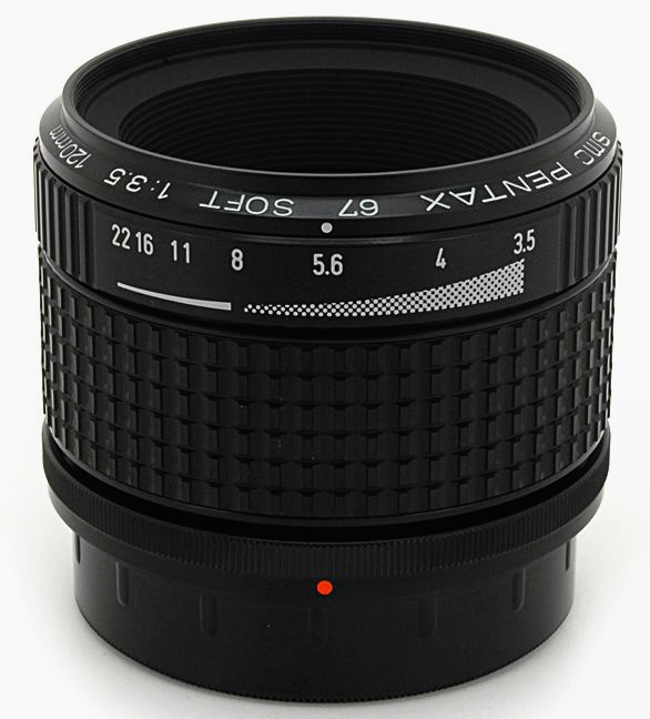

SMC PENTAX 67 SOFT 1:3.5 120mm
« : 29 Ocak, 2015, 09:29:26 »
       Genel amaçlı portre, ürün, reklam fotoğrafçılığı ile stüdyo ve sahne fotoğrafçılığı için özel efekt objektiftir. Pentax firması tarafından orta format analog Pentax 67 gövdeler için dizayn edilmiş soft focus objektiftir. Günümüzde “Pentax-K/67 adapter” aracılığıyla kullanıcılar 16X24mm (Half frame) APS-C (Advanced Photo System type-Classic ) için diğer bir deyişle 1,5 çarpanlı crop sensör DSLR'lerde daha yaygın kullanmaktadırlar. Optik yapısı itibariyle diğer klasik Pentax kalitesi ve basit yapısını kendinde barındırır. Lens kalitesi dışında en önemli özelliği basit bir bakımla uzun yıllar kullanılması profesyonel fotoğrafçıların gözdesi yapmıştır. Optik elemanlar parlamayı önleyici SMC (Super Multi Coated) tekniğiyle kaplanmıştır. Filtre yuvası 77mm.olup focus esnasında ön optik elemanı döner yapıda olmadığından polarize filtre kullanma kolaylığı vardır. Orjinal kauçuk lastik Pentax RH-RC 77mm parasoley veya 77mm vidalı silindirik parasoley ile rahat kullanımı vardır.
       Pentax’ın “SMC PENTAX 67 SOFT 1:3.5 120mm” objektifi lens grubu sabit olan objektiflerdendir, yapısı itibariyle optik bozulma olmadığından portre fotoğrafçılığında harikadır. Ürettiği ve odak düzleminde oluşan görüntü kalitesi itibariyle mükemmeldir. Kullanıcılar yakın plan çekimlerinde tercih etmektedir. Gerçekte “soft focus” optik bir kusur olduğundan 1930 yılı öncesi tüm ojektiflerde ışık demetinin odak düzleminde kesişmemesinden kaynaklanmaktaydı. Günümüzde kontrollü efekt amaçlı dizayn edilmektedir.
       Pentax’ın “SMC PENTAX 67 SOFT 1:3.5 120mm” objektifi firma tarafından Pentax67 ve Pentax645 analog ve dijital 645 gövdelerde için “Adapter 645 for 67 lens” ile sorunsuz kullanılmaktadır. Yaygın olarak kullandığımız DSLR gövdelerde “Pentax-K/67 adapter” aracılığıyla ve “M” çekim modunda “yeşil tuş” aracılığı ile pozlama ölçümü yapılmakta ve sorunsuz kullanılmaktadır. Objektif diyafram mandalı gövde ile irtibatlı olmadığından kısık dıyaframda vizörde karanlık görüntüden dolayı fokus ayarında kullanıcılar alışkanlıktan dolayı zorlanmaktadır. Focus kadranı üzerinde mesafa skalası olmaması dikkat çekicidir.
      Pentax’ın “SMC PENTAX 67 SOFT 1:3.5 120mm” objektifi odak düzleminde 12cm çapında “large format” konseptinde daha büyük görüntü oluşturduğundan, parlamaları bertaraf etmek için firma tarafından objektifin arka çıkış bölümünde dikdörtgen çerçeve “frame” ile dizayn edilmiştir. Tamamen manuel yapıda olan objektif 1:4 oranı ile macro ürün çekimlerinde mükemmel görüntüler kaydedilmektedir. Özellikle Canon “FF” kullanıcıları “PT67-EOS” adapter ile bu objektifi daha çok değerlendirmektedirler.
      Pentax’ın “SMC PENTAX 67 SOFT 1:3.5 120mm” objektif alışılmışın dışında; film veya sensöre gönderdiği görüntü özel ve diyafram aralığı ile genel yapısı diğer objektiflerden ayrılır. Diyaframını 3.5 çok soft ; 4 soft ; 5.6 az soft ve 8 diyafram değerinden sonra keskin görüntü olarak okumak gerekir. Özellikle yapay ışıkta, portre ve ürün çekimlerinde mükemmel görüntü kalitesi ; bokeh (Bulanıklık efekti) aranılan yüksek düzeydedir. 1:3.5 diyafram değerinde kaydedilen görüntüler diğer soft focus objektiflerle karşılaştırıldığında bile daha hoş ve mükemmeldir.
     Alışılmışın dışında keskin görüntü aranılan bir özellik iken soft focus özellikli Asahi Opt.Co., tarafından 1992 yılında kullanıcıyla tanışan “SMC PENTAX-6X7 SOFT 1:3.5 120mm” objektif ile  1989’da kullanıcıyla tanışan Pentax’ın “SMC PENTAX 67 SOFT 1:3.5 120mm” objektif arasında dizayn ve kalite açısından hiçbir fark yoktur.
Türkiye'de 2015 yılında ortalama 2.el satış fiyatı : 600-TL.
Genel Özellikleri : Pentax-67 özel efekt objektifi
Optik dizaynı ............................. : 3 grup 4 eleman
Diyafram bıçak sayısı .................. : 8
Diyafram açıklığı …...................... : 1:3.5 - 1:22
Asgari netleme ........................... : 75cm.
Filtre çapı .................................. : 77mm
Ağırlığı ...................................... : 520 gr.
Odak Bağlantı Mesafesi ............... : 84.95mm. (flange focal distance)
