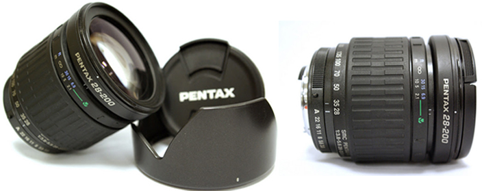

       Genel  amaçlı açık hava aksiyon ve sokak fotoğrafçılığı için ideal bir objektiftir. 1996~2004 yılları arasında Pentax "ASAHI OPTICAL CO.,LTD" tarafından “SLR “Single-Lens Reflex" analog filmli fotoğraf makineleri için 24X36mm tam kare (Full frame) olarak piyasaya sunulmuşsa da günümüzde kullanıcılar 16X24mm (Half frame) APS-C için diğer bir deyişle 1,5 çarpanlı crop sensör DSLR'lerde daha yaygın kullanmaktadırlar. Optik yapısı itibariyle Pentax kategorisi lenslere göre iyi optiğe sahiptir.  AL (Aspherical Lens) olmasından dolayı görüntünün ortasındaki keskinlik, kenarlarda da aynıdır. Görüntü kalitesi yüksektir. Lens kalitesi dışında en önemli özelliği kararlı hızlı netleme ve alan derinliğinin geniş olmasıdır. "IF" (Internal focus) İçten odaklamalı objektif olduğu için fokus esnasında objektif ebedı değişmemekte ve ön eleman sabit kalmaktadır.. Bu sistem hızlı,sessiz ve kararlı auto focus yapmaya uygundur. Zoom (değişken odak) esnasında iki parçalı olarak ebadı değişmekte ve öne doğru uzamaktadır.
      Pentax'ın "SMC PENTAX-FA 1:3.8-5.6 28-200mm -IF&AL-" objektifi piyasada siyah renk versiyonunu ile birlikte siyah-gümüş renkli olanıda bulunmaktadır. Metal bayonetli KAF yapılı olup Pentax SLR (Single-lens reflex)  ve  DSLR ( Digital Single-lens reflex) gövdelerde iyi performans elde edilen ve diyafram bileziği olan objektiflerden biridir. Bokeh (Bulanıklık efekti)  açısından uygun değildir.. Fokus alan derinliğinden dolayı rahat kullanılan ve seyahat objektifi özelliğini kendinde barındıran hızlı auto focus bir objektiftir. 28mm fokus değerinde optik bükülme toleranslıdır. Satışa sunulduğu yıllarda yaprak parasoleyi ile birlikte satılmaktaydı. Orijinal yaprak parasoley "PH-RBA 72mm" ile rahat kullanımı ile dikkat çekicidir.  Tam macro özelliği olmasada 1:4.35 (0.23X) yarım macro diye tabir ettiğimiz özelliği bulunmaktadır.
      Tüm kullanıcılara fiyat performans açısıdan tavsiye edilen “SMC PENTAX-FA 1:3.8-5.6 28-200mm -IF&AL-“ objektifi  geniş aralığından dolayı rağbet görmemektedir. Bence hak ettiği yeri bulması gerekir.
      Pentax'ın "SMC PENTAX-FA 1:3.8-5.6 28-200mm -IF&AL-" objektifi genel dizaynı ve mühendislik tasarımı Tamron lensleri anımsatmakla birlikte optikler Pentax’ın tasarımı ve optik kaplaması Pentax’ın patentli SMC (Super Multi Coated) ile kaplanmış olması daha üstün olmasını sağlamıştır. Aynı dizaynda “Tamron AF 28-200mm Aspherical” objektifin olduğunu hatırlatmak isterim.
Türkiye'de 2011 yılında ortalama 2.el satış fiyatı : 400-TL.
Genel Özellikleri : Internal Focus Aspherical Lens
Optik dizaynı ............................ : 14 grup 16 eleman
Diyafram yaprak sayısı ............... : 6
Diyafram açıklığı ........................ : 1:3.8 (5.6) - 1:22 (32)
Asgari netleme .......................... : 52 cm.
Filtre çap .................................. : Ø 72 mm.
Ağırlığı ..................................... : 465gr (16.4 oz)
Odak Bağlantı Mesafesi .............. : 45.46mm. (flange focal distance)
Büyütme Oranı .......................... : 1:4.35  (0.23X)
Bağlantı yapısı "bayonet" ............ : PENTAX-KAF
Gövde rengi  ............................. : Siyah - Gümüş/Siyah
Gövde kılıfı  .............................. : yumuşak kılıf S90-160
Parasolay (gölgelik) ................... : PH-RBA 72mm
Ürün numarası .......................... : siyah 27021 - gümüş 27025
