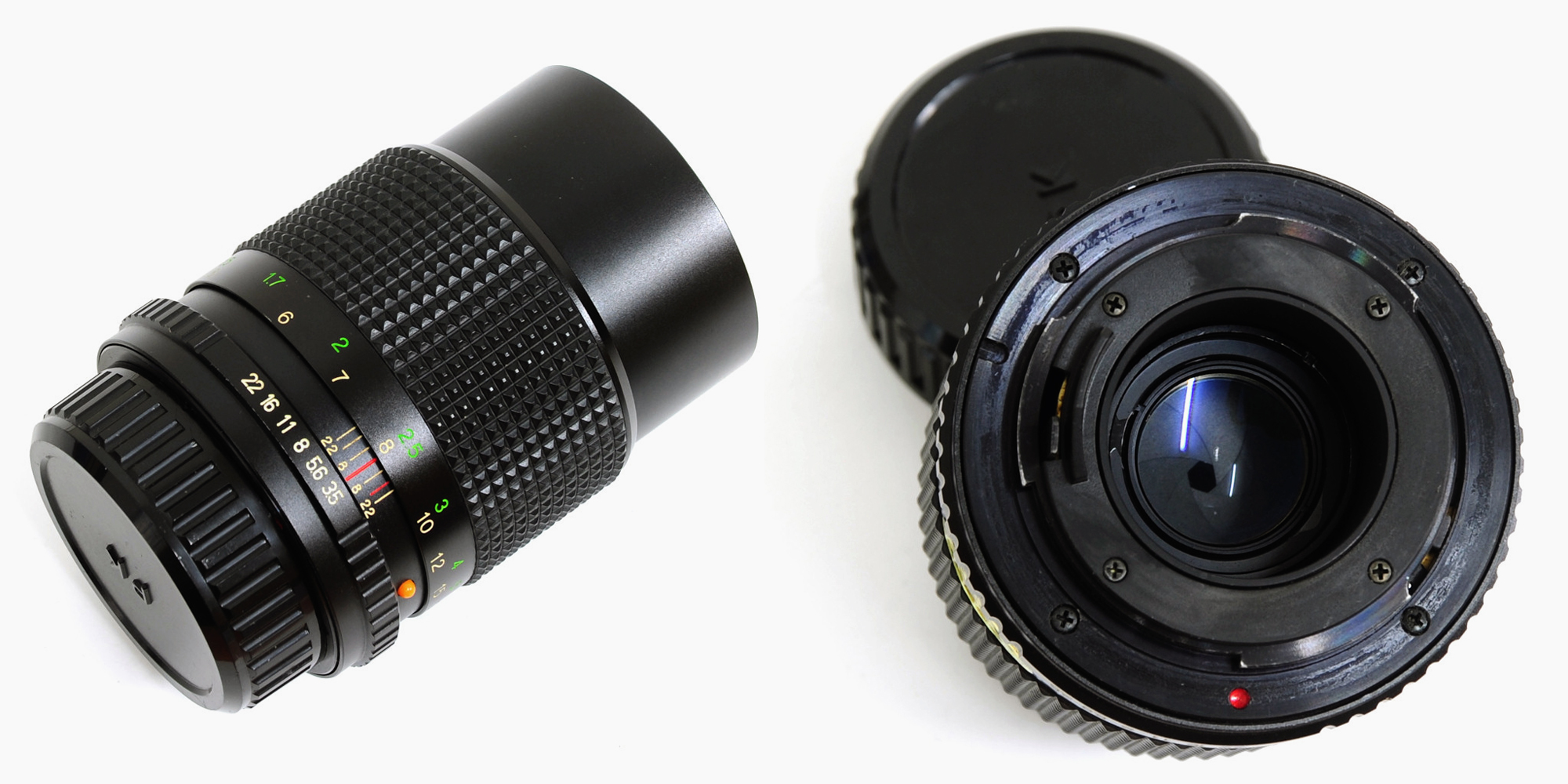

      Genel amaçlı yaban hayat, spor etkinlikleri, sahne ve portre objektifidir. Cosina tarafından filmli gövdeler için 24X36mm tam kare (Full frame) FF olarak piyasaya sunulmuşsa da kullanıcılar 16X24mm (Half frame) APS-C (Advanced Photo System type-Classic ) için diğer bir deyişle 1,5 çarpanlı crop sensör DSLR'lerde daha yaygın kullanmaktadırlar. Optik yapısı ve genel dizaynı itibariyle diğer Cosina kalitesi ve yapısını kendinde barındırır. Lens kalitesi dışında en önemli özelliği basit bir bakımla uzun yıllar kullanılması ve fiyat performansı amatör fotoğrafçıların gözdesi yapmıştır. Optik elemanlar parlamayı önleyici MC (Multi Coated) tekniğiyle kaplanmıştır. Filtre yuvası 49mm.olup focus esnasında ön optik elemanı döner yapıda olmadığından polarize filtre kullanma kolaylığı vardır.Kendinden parasoleyi mevcuttur.
     Cosina’nın “COSINA MC COSINON-T 1:3.5 135MM” objektifi manuel fokus yapıda olduğu için metre ayarı manuel yapılmaktadır. Alan derinliği az olduğu için manuel netleme ayarı dikkatli bir şekilde yapılabilmektedir. Focus ayarı yapılan objenin ön ve arka plandan ayrılması daha doygun, keskin görüntü vermesi ve bokeh (bulanık efekti) estetik yönden çok iyidir. Teleobjektif olduğundan optik yığılma mevcuttur. Profesyoneller tarafından tercih edilen lens gurubu sabit olan objektiflerdendir. Yapay ışık koşullarında; stüdyo ortamında tüm diyafram değerlerinde mükemmel görüntü kalitesi vardır. 49mm filtre yuvasıyla pentax kullanıcıları için daha caziptir. Asgari çekim mesafesi 150cm. olduğundan yakın plan çekimlerinde uzatma tüpü veya close-up +1 ; +2 ; +4 dioptri filtre ile kullanma kolaylığı vardır.
     Cosina’nın “COSINA MC COSINON-T 1:3.5 135MM” objektifi tamamen manuel compact yapılı, siyah boyalı metal veya metal bayonet (Stainless steel) Pentax-K bayonetli ve kendinden parasoleylidir. Pentax’ın SLR ve DSLR gövdelerinde sorunsuz kullanılmaktadır. Pentax DSLR gövdelerde “M” çekim modunda “yeşil tuş” aracılığı ile pozlama ölçümü yapılmaktadır. Portre, model ve reklam fotoğrafçılığında öbjeyi ön ve arka plandan ayırdığından daha doygun, iyi görüntü vermesi ve özel bokeh (bulanık efekti) estetik yönden tercih edilen bir objektif yapmıştır. Fiyat/performans ve iyi görüntü kaydetmesi açısından tercih edilmesine sebep olmuştur. En açık diyaframda kararlı görüntü olmasada 1:8 – 1:11 arası diyafram değerinde kontrast görüntü oluşmaktadır.
     Cosina’nın “COSINA MC COSINON-T 1:3.5 135MM” objektifinin piyasada yaygın olmaması forumlarda tanıtım ve teknik bilgilerine raslanmaması kullanıcılarda tereddütlere yol açmıştır. Cosina-Voigtlander-Zeiss dirsek temasında olması ve günümüzde optiklerin “Zeiss” tarafından imal ve dizayn edilmesi “Cosina” optiklere ilgiyi arttırmıştır. Benzer yapı ve dizayn da M42 “Metrik 42X1mm” yapıda olanları rakip firma kullanıcıları tarafından tercih edilmektedir.
Türkiye'de 2015 yılında ortalama 2.el satış fiyatı : 130-TL.
Genel Özellikleri : Sabit gruplu manuel teleobjektif
Optik dizaynı ....................... : 5 grup 5 eleman
Diyafram bıçak sayısı ............ : 6
Diyafram açıklığı .................. : 1:3.5 - 1:22
Asgari Netleme .................... : 150cm
Filtre çapı ............................ : 49mm.
Ağırlığı ................................ : 280 gr.
