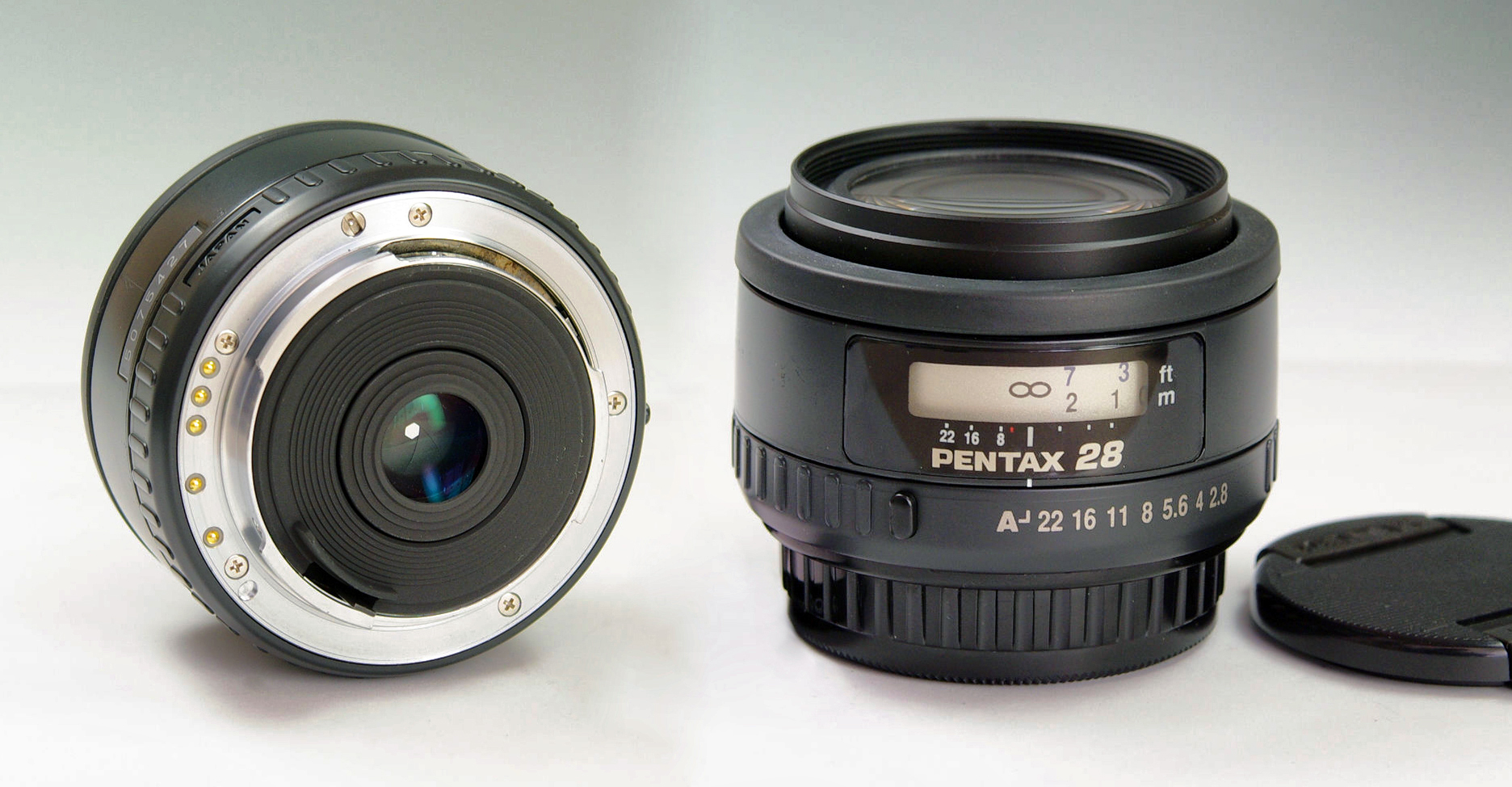

      Genel amaçlı mimari, manzara,iç mekan ve reklam fotoğrafçılığı için ideal bir objektiftir. 1991~2004 yılları arasında Asahi Opt.Co., Pentax tarafından 24X36mm tam kare FF (Full frame) olarak filmli analog gövdeler için piyasaya sunulmuşsa da günümüzde kullanıcılar 16X24mm (Half frame) APS-C (Advanced Photo System type-Classic ) için diğer bir deyişle 1,5 çarpanlı crop sensör DSLR'lerde daha yaygın kullanmaktadırlar. Optik yapısı itibariyle Pentax kategorisi lenslere göre en iyi optiğe sahiptir. En açık diyafram değerinde keskin ve net görüntü vermesi ile dikkate değerdir. Lens kalitesi dışında en önemli özelliği kararlı hızlı netleme ve alan derinliğinin (hyperfocal) geniş olmasıdır. Optik diziliminde bir adet AL (Aspherical Lens) olmasından dolayı görüntünün ortasındaki keskinlik, kenarlarda da aynıdır. Görüntü kalitesi yüksektir. Pentax SLR ve  DSLR gövdelerde en iyi performans elde edilen standart geniş açı objektiflerden biridir. Fokus alan derinliğinden dolayı mimari ve manzara fotoğrafçılığında idealdir. Panoramik tadında keskin görüntü üreten kaliteli Auto focus bir objektiftir. Profesyoneller tarafından tercih edilen lens gurubu sabit olan objektiflerdendir. Optik elemanlar parlamayı önleyici SMC (Super Multi Coating) tekniğiyle kaplanmıştır.
    Pentax'ın " SMC PENTAX-FA 1:2.8 28mm –AL-" geniş açılı objektif olmasından dolayı alan derinliği geniştir. İç mekan çekimlerinde oldukça başarılıdır. En açık diyafram değerinde Bokeh (bulanık efekti) estetik yönden yeterlidir; ama optik bükülmeden dolayı portre fotoğrafçılığında uygun değildir. Manzara, iç mekan, genel etkinlik,konser, mimari ve reklam fotağrafçılığı için idealdir. Metal (Stainless steel) KAF bayonet yapısındadır. Macro objektif olmasa da 1:7.7 büyütme oranı ile çekim yapılmaktadır.
    Pentax'ın "SMC PENTAX-FA 1:2.8 28mm –AL-” objektifi profesyonel Pentax kullanıcıları diyafram açıklığının yeterli olması, metal ve basit yapısından dolayı uzun yıllar basit bir bakımla yeni gibi kullandıklarından tercih etmektedirler. Diyafram bileziği olduğundan Pentax SLR ve DSLR gövdelerle uyumlu; tamamında sorunsuz bir şekilde kullanılmaktadır. Keskinliği mükemmel olan bu objektifin birçok firma tarafından yapılan (Yoshihiko Takinami) çözünürlük testlerinde f/8~11 diyafram değerlerinin en ideali olduğu tespit edilmiştir. Manzara ve mimari fotoğrafçılığında azami alan derinliği (hyperfocal) mesafesi mükemmeldir. Fotoğraf piyasasında yaygın olarak bulunan objektiflerdendir. Genel optik tasarımı klasik Pentax objektif dizayda imal edilmiştir.
    Pentax'ın "SMC PENTAX-FA 1:2.8 28mm –AL-” objektifi (4+1 AL) toplam 5 optikli basit lens yapısı ile dikkat çeker. Kullanıcılar “Limited” veya “star” kalitesi gözü ile bakmaktadırlar. Filtre yuvası 49mm olup focus esnasında ön optik elemanı döner yapıda olmadığından polarize filtre kullanma kolaylığı vardır. Genelde geniş kare veya yuvarlak yapılı 49mm vidalı parasoley ile kullanma kolaylığı vardır. Çok keskin görüntü kalitesine ve compact yapıya sahip olan bu objektifin laboratuvar incelemelerinde MTF çözünürlük ve CA (Chromatic Aberrations) değerlerinin çok iyi olması “AL” Aspherical Lens olmasına bağlanıyor.
Türkiye'de 2015 yılında ortalama 2.el satış fiyatı : 600-TL.
Genel Özellikleri : Geniş açılı sabit gruplu auto focus lens
Optik dizaynı  ...........................  : 5 grup 5 eleman
Diyafram yaprak sayısı ..............  : 6
Diyafram açıklığı .......................  : 1:2.8 - 1:22
Asgari Netleme .........................  : 30cm
Filtre çapı .................................  : 49mm.
Ağırlığı .....................................  : 185 gr.
Büyütme Oranı ........................... : 1:7.7  (0.13X)
Bağlantı yapısı "bayonet" ............. : Pentax-KAF
Parasolay (gölgelik) .................... : PH-SB 49mm
Ürün numarası ........................... : 22527

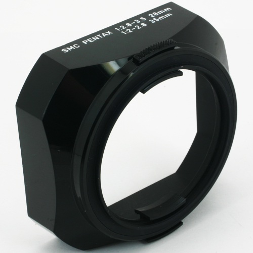

"SMC PENTAX-FA 1:2.8 28mm –AL-" objektif genelde geniş kare veya yuvarlak yapılı 49mm vidalı parasoley ile kullanılmaktadır. Orijinal Pentax "PH-SB49mm" plastik kare yapılı klipsli model firma tarafından standart parasoleyidir.
