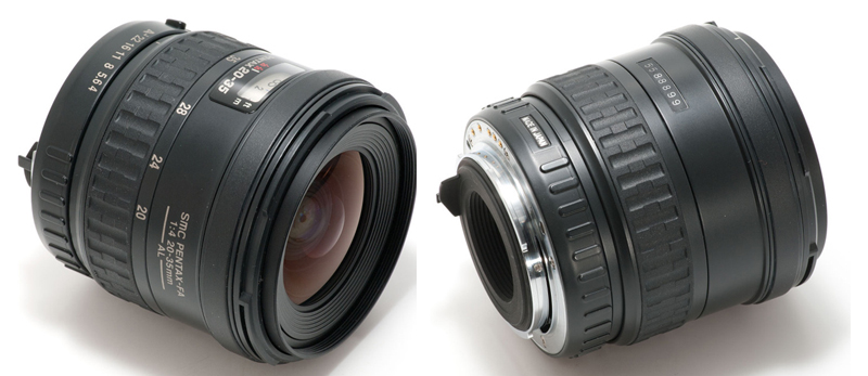

      Genel amaçlı mimari, manzara ve reklam fotoğrafçılığı için ideal bir objektiftir. 1998~2004 yılları arasında Pentax "ASAHI OPTICAL CO.,LTD" tarafından 24X36mm tam kare (Full frame) olarak üretilip piyasaya sunulmuşsa da kullanıcılar 16X24mm (Half frame) APS-C için diğer bir deyişle 1,5 çarpanlı crop sensör DSLR'lerde daha yaygın kullanmaktadırlar. Optik yapısı itibariyle Pentax kategorisi lenslere göre en iyi optiğe sahiptir. En açık diyafram değerinde keskin ve net görüntü vermesi ile dikkate değerdir. Lens kalitesi dışında en önemli özelliği kararlı hızlı netleme ve alan derinliğinin geniş olmasıdır. Ön ve arkada olmak üzere iki adet AL (Aspherical Lens) olmasından dolayı görüntünün ortasındaki keskinlik, kenarlarda da aynıdır. Görüntü kalitesi yüksektir. Pentax SLR ve  DSLR gövdelerde en iyi performans elde edilen zoom objektiflerden biridir. Fokus alan derinliğinden (hyperfocal) dolayı mimari ve manzara fotoğrafçılığında idealdir. Panoramik tadında keskin görüntü kaliteli Auto focus bir objektiftir.
      Pentax'ın “SMC PENTAX-FA 1:4 20-35mm –AL-“ objektif  güncel ilk Pentax DSLR gövde olan ve 2003 yılında kullanıcıyla tanışan  Pentax *ist D için kit lens olarak verilmesi bu objektifi geçiş lensi yapmıştır. Pentax kullanıcılarının aradığı metal (stainless steel) bayonetli KAF yapıda olan bu objektifte yeterli sabit diyafram açıklığının olması ve diyafram bileziğinin oluşu tüm SLR ve DSLR gövdelerin tüm çekim modlarında kullanılabilir olması bu objektifi  çekici kılmıştır. Pentax  DSLR gövdelerde  görüntü açısı itibariyle ideal görüntü sunuyor olması, dijital kullanıcılar tarafından popüler yapmıştı. Macro objektif olmasa da 1:6.25 (0.16X) oranında basit macro özelliği vardır.
      Pentax'ın “SMC PENTAX-FA 1:4 20-35mm –AL-“ objektifinin ön optik ve fitre yuvası sabittir, döner yapısı yoktur. Objektifin ön elemanının üzerindeki parasoley yuvası ve yaprak parasoleyi "PH-RBA 58mm" ile estetik görüntüsü kullanıcıya güven vermesi açısından önemlidir. Optik elemanlar parlamayı önleyici SMC (Super Multi Coating) tekniğiyle kaplanmıştır. Çok keskin görüntü kalitesine ve compact yapıya sahip olan bu objektifte zoom aralığının az olması eleştiri konusu olmuştur. Pentax-DA 16-45mm objektif buna alternatif gösterilse de “SMC PENTAX-FA 1:4 20-35mm –AL-“ objektifin görüntü yapısı odak düzleminde daha değişiktir. Laboratuvar incelemelerinde MTF çözünürlük ve CA (Chromatic Aberrations) değerlerinin çok iyi olması (AL) Aspherical Lens olmasına bağlanıyor.
Türkiye'de 2011 yılında ortalama 2.el satış fiyatı : 700-TL.
Genel Özellikleri :  Aspherical geniş açılı zoom lens
Optik dizaynı ............................. : 8 grup 10 eleman
Diyafram yaprak sayısı ................ : 8
Diyafram açıklığı ........................ : 1:4 - 1:22
Asgari netleme .......................... : 30cm
Filtre çapı .................................. : Ø 58mm
Ağırlığı ...................................... : 245gr (8.6 oz) Parasoley ile 275 gr (9.7 oz)
Büyütme Oranı ........................... : 1:6.25 (0.16X)
Bağlantı yapısı “bayonet” ............. : Pentax-KAF
Gövde kılıfı  ............................... : yumuşak kılıf S90-100
Parasolay (gölgelik) .................... : PH-RBA 58mm
Ürün numarası ........................... : 27960
