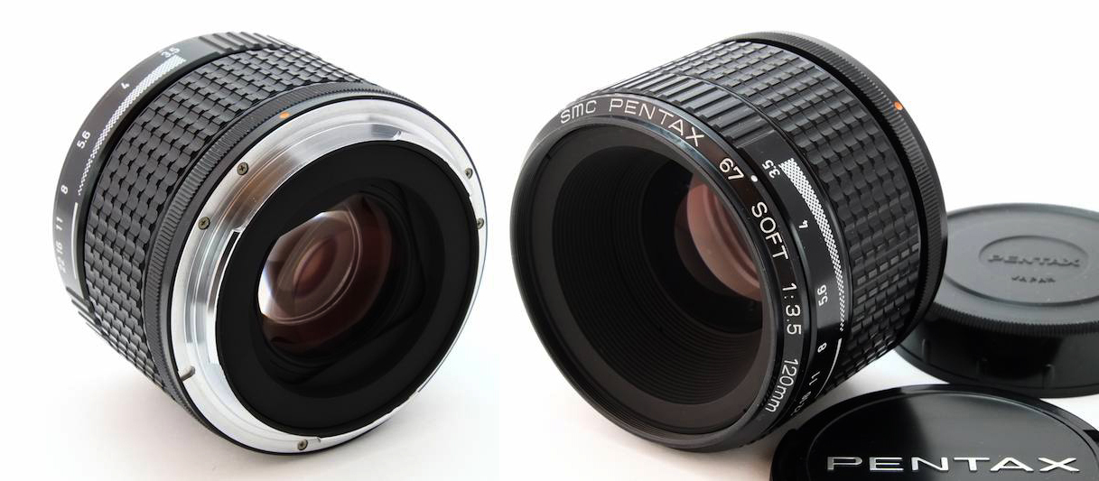

Pentax 645 mount = Asahi Pentax tarafından 1984 yılında alt orta format SLR “Single-Lens Reflex" gövdeler için dizayn edilmiş bağlantı sistemi ve yapısıdır. Odak Bağlantı Mesafesi 70.87mm (flange focal distance)
Pentax 67 mount = Asahi Pentax tarafından 1969-1999 yıllarında üst orta format SLR “Single-Lens Reflex" gövdeler için dizayn edilmiş bağlantı sistemi ve yapısıdır. Odak Bağlantı Mesafesi 84.95mm (flange focal distance)
