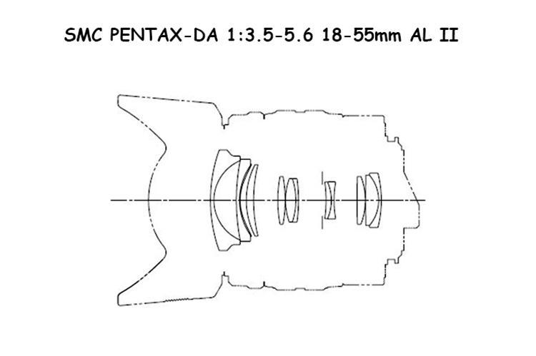

      Genel kullanım amaçlı mimari, manzara ve reklam fotoğrafçılığı için ideal bir objektiftir. 24 Ocak 2008 tarihinde PENTAX-HOYA CORPORATION tarafından yaygın olarak kullandığımız 16X24mm APS-C (Advanced Photo System type-Classic )  diğer bir deyişle 1,5 çarpanlı crop sensör Pentax DSLR "Digital Single-Lens Reflex" gövdeler için tasarlanmıştır. Aynı tarihte Pentax K20D/K200D DSLR "Digital Single-Lens Reflex" gövdeler ile sıra dışı kit lens olarak piyasaya sunulmuştur . Optik elemanlar parlamayı önleyici SMC (Super Multi Coating) tekniğiyle kaplanmış; ön ve arka elemanını kir ve sudan korumak için florür bileşimli bir madde ile SP (Super Protective Coating) kaplanmıştır. Bu madde kir ve suyu itme özelliğine sahiptir. Diyafram bileziği yoktur; Optik diziliminde bir adat ED (extra-low dispersion glass) renk sapmalarını tolere eden düşük dağılımlı optik cam eleman kullanılmıştır. Bu tür bir yapı objektiflerdeki renk sapmalarını asgariye indirmek amaçlanmıştır, bir adet AL (Aspherical Lens) optik cam lens kullanılmasından dolayı objektifin ürettiği ve odak düzleminde oluşan görüntünün ortasındaki keskinlik, kenarlarda da aynıdır. Görüntü kalitesi yüksektir. Optik yapısı itibariyle Pentax-DA zoom kategorisi lenslere göre iyi optiğe sahiptir. Lens kalitesi dışında en önemli özelliği kararlı hızlı netleme ve alan derinliğinin geniş olmasıdır. Diyafram bileziği yoktur; ön optik elemanı sabit, auto focus bir objektiftir.
      Pentax'ın “SMC PENTAX-DA 1:3.5-5.6 18-55mm AL II“ objektif 16X24mm (Half frame) APS-C (Advanced Photo System type-Classic ) gövdeler için tasarlanmış olup  24X36mm tam kare "FF" (Full Frame) gövdelerde kullanılması uygun değildir. Sakıncası ise odak düzleminde 24X36mm kapsayacak şekilde görüntü oluşturmaması. Oluşturduğu görüntünün çapı daha küçük olduğundan köşelerde keskinlik, bozulma ve kararma sorunu vardır. “Quick Shift focus system” yani hızlı kaydırma dediğimiz ve Pentax DSLR "Digital Single-Lens Reflex" focus ayarını yaptıktan sonra manuel olarak elle focus ayarına (metre ayarı) müdahale etmemize müsaade etmesi özelliği mevcuttur. Macro objektif olmasa da yarım Macro (1:2.9) 0.34X diyebileceğimiz performansı son derece başarılıdır.
       Pentax'ın “SMC PENTAX-DA 1:3.5-5.6 18-55mm AL II“ objektif 18mm’ye doğru optik bükülme mimari ve reklam fotoğrafçılığında ihtişamlı bir etki bırakmaktadır. Keskin, kontrast görüntü yapısı geniş odak değeri ve (hyperfocal)  geniş alan derinliği yanında bokeh (Bulanıklık efekti) 55mm’de yeterli düzeydedir. Objektifin ön elemanının üzerindeki parasoley yuvası ve yaprak parasoleyi  (PH-RBA52) ile estetik görüntüsü kullanıcıya güven vermesi açısından önemlidir.
        Pentax'ın “SMC PENTAX-DA 1:3.5-5.6 18-55mm AL II“ objektifi, rakip firma objektifleriyle kıyaslanması ve kit lens gibi tabirlerle küçümsenmeyecek yapıdadır. (Modular Transfer Formula Fonksiyon) “ MTF” çözünürlük özelliği ve (Chromatic Aberrations) “CA” yanal kromatik sapmaları kusursuz olmasa da oldukça iyi düzeyde ve mükemmeldir. Tüm odak değerlerinde mükemmel görüntü kaydetmesi profesyonel kullanıcılar tarafından tercih edilmesine yol açmıştır. Kaydedilen görüntülerde ayrıntı detayları mükemmeldir. Kategorisinde fiyat ve performansı en iyi objektiflerdendir; test laboratuvarlarında en ideal diyafram değerinin f/8~11 olduğu tespit edilmiş, ama kullanıcılar tüm diyafram değerlerinde mükemmel görüntüler kaydetmiştir.
       Pentax'ın “SMC PENTAX-DA 1:3.5-5.6 18-55mm AL II“ objektifi 24 Ocak 2008 tarihinde PENTAX K20D/K200D DSLR "Digital Single-Lens Reflex" gövdeler ile birlikte kullanıcıya sunulmuştur. Aynı tarihte 1)SMC PENTAX-DA* 1:2.8 200mm ED [IF] SDM  2)SMC PENTAX-DA* 1:4 300mm ED [IF] SDM  3)SMC PENTAX-DA 1:2.8 35mm Macro Limited  4)SMC PENTAX-DA 1:4-5.8 55-300mm ED ve 5)SMC PENTAX-DA 1:3.5-5.6 18-55mm AL II objektifler birlikte kullanıcıya sunulmuştur.

Genel Özellikleri   :  Aspherical Standart Kit Lens
Optik dizaynı ............................. : 8 grup 11 eleman
Diyafram yaprak sayısı ............... : 6
Diyafram açıklığı ........................ : 1:3.5 (5.6) - 1:22 (38)
Asgari Netleme .......................... : 25cm
Filtre çapı .................................. : Ø 52mm.
Ağırlığı ...................................... : 220gr (7.76 oz) parasoley ile 245gr (8.64 oz)
Odak Bağlantı Mesafesi ............... : 45.46mm (flange focal distance)
Büyütme Oranı ........................... : 1:2.9  (0.34X)
Bağlantı yapısı "bayonet" ............. : Pentax-KAF
Gövde kılıfı  ............................... : Yumuşak kılıf S80-120
Parasolay (gölgelik) .................... : PH-RBA 52mm
Ürün numarası ........................... : 21717
Odak düzleminde oluşturduğu görüntü : 16X24mm
