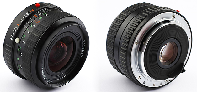

      Genel amaçlı mimari, manzara ve reklam fotoğrafçılığı için ideal bir objektiftir. 1987 yılında Pentax’ın güvenlik lens üreticisi Cosmicar tarafından 24X36mm tam kare (Full frame) olarak üretilip piyasaya sunulmuşsa da kullanıcılar 16X24mm (Half frame) APS-C (Advanced Photo System type-Classic )  için diğer bir deyişle 1,5 çarpanlı DSLR "Digital Single-Lens Reflex" gövdelerde daha yaygın kullanmaktadırlar. Optik yapısı itibariyle diğer klasik Pentax kalitesi ve yapısını kendinde barındırır. Lens kalitesi dışında en önemli özelliği basit bir bakımla uzun yıllar kullanılması profesyonel fotoğrafçıların gözdesi yapmıştır. Diyafram seçeneklerinde "A" (Auto Aperture) sekmesi olduğundan DSLR "Digital Single-Lens Reflex" gövdelerin tüm modların da sorunsuz bir şekilde kullanılmaktadır. Manuel focus yapıda olduğu için metre ayarı manuel yapılmaktadır. Alan derinliği geniş olduğu için manuel netleme ayarı rahat bir şekilde yapılabilmektedir. Profesyoneller tarafından tercih edilen lens gurubu sabit olan objektiflerdendir. Bunun dışında optik elemanlar parlamayı önleyici MC (Multi Coating) tekniğiyle kaplanmıştır.
       Pentax'ın "MC COSMICAR 1:2.8 28mm" geniş açılı objektif olmasından dolayı alan derinliği geniştir. İç mekan çekimlerinde oldukça başarılıdır. En açık diyafram değerinde Bokeh (bulanık efekti) estetik yönden yeterlidir; ama optik bükülmeden dolayı portre fotoğrafçılığında uygun değildir. Manzara, genel etkinlik,konser, mimari ve reklam fotağrafçılığı için idealdir.
      Pentax'ın "MC COSMICAR 1:2.8 28mm" objektifi profesyonel Pentax kullanıcıları diyafram açıklığının yeterli olması, metal bayonet ve basit yapısından dolayı uzun yıllar basit bir bakımla yeni gibi kullandıklarından tercih etmektedirler. Diyafram bileziği olduğundan Pentax SLR ve DSLR gövdelerle tam uyumlu olduğundan; tamamında sorunsuz bir şekilde kullanılmaktadır. Keskinliği mükemmel olan bu objektifin birçok firma tarafından yapılan Çözünürlük Testlerinde 8 diyafram değerinin en ideali olduğu tespit edilmiştir. Manzara ve mimari fotoğrafçılığında hyperfocal ( azami alan derinliği) mesafesi mükemmeldir. Fotoğraf piyasasında az bulunan ve pek tanınmayan objektiflerdendir.
Türkiye'de 2011 yılında ortalama 2.el satış fiyatı : 200-TL.
Genel Özellikleri : Standart geniş açı objektif
Optik dizaynı .............................. : 7 grup 7 eleman
Diyafram yaprak sayısı ................ : 5
Diyafram açıklığı ......................... : 1:2.8  - 1:22
Asgari Netleme ........................... : 30cm
Filtre çapı ................................... : Ø 49mm
Ağırlığı ....................................... : 180gr (6.4oz)
Odak Bağlantı Mesafesi ................. : 45.46mm. (flange focal distance)
Büyütme Oranı ............................ : 1:7.7 (0.13X)
Bağlantı yapısı "bayonet" .............. : Pentax-KA
Parasolay (gölgelik) ...................... : 49mm
Ürün numarası ............................. : 22907
