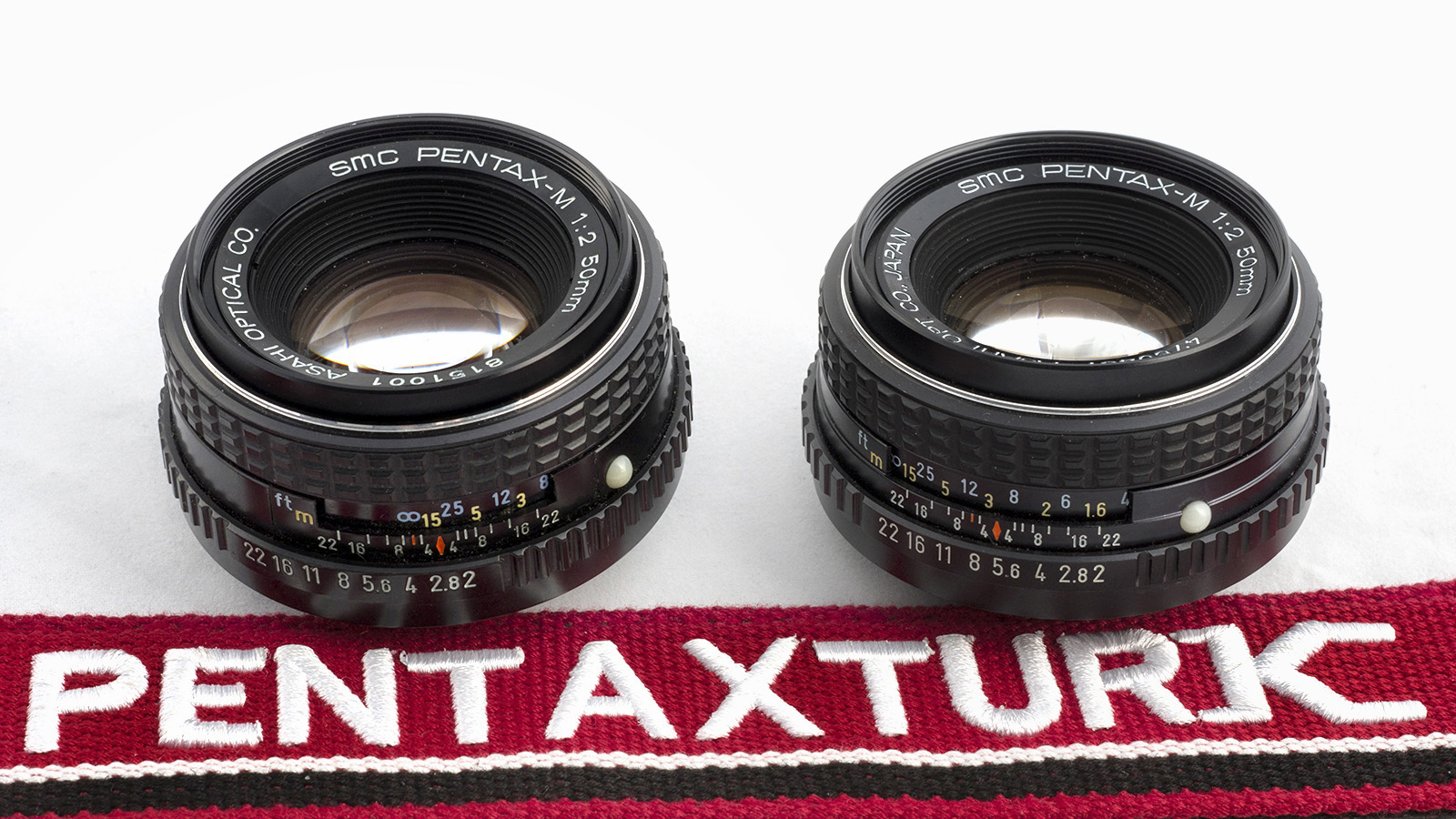

     Genel  amaçlı manzara, mimari, reklam fotoğrafçılığı; düşük ışık koşullarıyla Portre ve Sahne fotoğrafçılığı için ideal bir objektiftir. 1979~1985 yılları arasında Pentax "ASAHI OPTICAL CO.,LTD" tarafından 24X36mm tam kare (Full frame) FF olarak SLR "Single-Lens Reflex" gövdeler için piyasaya sunulmuşsa da günümüz de  kullanıcılar 16X24mm yarım kare (Half frame) APS-C (Advanced Photo System type-Classic ) için diğer bir deyişle 1,5 çarpanlı DSLR "Digital Single-Lens Reflex" daha yaygın kullanmaktadırlar. Optik yapısı itibariyle  Pentax kalitesi ve yapısını kendinde barındırır. Lens kalitesi dışında en önemli özelliği basit bir bakımla uzun yıllar kullanılması ve fiyat performansı profesyonel fotoğrafçıların gözdesi yapmıştır. Optik elemanlar parlamayı önleyici SMC (Super Multi Coated) tekniğiyle kaplanmıştır. Filtre yuvası 49mm olup focus esnasında ön optik elemanı döner yapıda olmadığından polarize filtre kullanma kolaylığı vardır. Klasik silindirik 49mm vida parasoley ile kullanılmaktadır.
     Pentax’ın “SMC PENTAX-M 1:2 50mm” objektifi tamamen manuel yapıda, metal (Stainless steel) Pentax-K bayonetlidir. Pentax’ın SLR ve DSLR "Digital Single-Lens Reflex" gövdelerinde sorunsuz kullanılmaktadır. Pentax DSLR gövdelerde “M” çekim modunda “AE-L” veya “yeşil tuş” aracılığı ile pozlama ölçümü yapılmaktadır. Portre, model, reklam ve ürün çekimlerinde doygun, keskin görüntü vermesi ve ideal bokeh (bulanık efekti) estetik yönden tercih edilen bir objektiftir. Perspektif yönünden insan gözünün açı ve perspektifinde olduğu ve az ışıklı ortamlarda diyafram açıklığının çok oluşu profesyonellerin tercihi yapmıştır.
     Pentax’ın “SMC PENTAX-M 1:2 50mm” objektifi lens grubu sabit olan objektiflerdendir, yapısı itabariyle optik bükülme veya optik yığılma yoktur. Ürettiği görüntü kalitesi itibariyle çok idealdir. Çeşitli rivayetler dolaştığı halde 1:1.2 – 1:1.4 – 1:1.7 ve 1:2 diyafram açıklığındaki objektiflerde görüntü kalitesi benzer yapıdadır. Kullanma kolaylığı açısından Pentax-M, Pentax-A, Pentax-F ve Pentax-FA  gibi objektif modellerinde farklılık olsada sensör düzleminde oluşan görüntü kalitesi benzer yapıdadır, tek fark az ışıklı ortamlarda daha rahat kullanabilme özelliğidir. Ekonomik ve performans açısından “SMC PENTAX-M 1:1.7 50mm” objektiflerin daha ideal ama “SMC PENTAX-FA 1:1.4 50mm” objektifin kullanım açısından daha pratik olduğu bir gerçektir.
     Pentax’ın “SMC PENTAX-M 1:2 50mm” objektifin erken ve geç versiyonları olduğu gibi “Made In Japan” ve “Made In Taiwan” versiyonları arasında fark edilmeyecek basit dizayn mevcut olduğu halde; optik dizayn ve kalitesi aynıdır. Keskinliği mükemmel olan bu objektifin birçok firma tarafından yapılan Çözünürlük Testlerinde f/8 diyafram değerinin en ideali olduğu tespit edilmiştir.
     Pentax’ın “SMC PENTAX-M 1:2 50mm” objektifin performansının çok yüksek ve fiyatının çok düşük olmasından dolayı her kullanıcıda olması gereken ekipmandır. Her türlü yapıda ve her koşulda kullanımı idealdir. Limited ve *Star" serisi objektifler kadar olmasa da mekanik yapı ve sensör düzleminde oluşan görüntü kalitesi farklı markalardaki muadili objektiflere göre çok iyidir. Macro objektif olmasa da ürün çekimlerinde 1:6.67 (0.15X) büyütme oranıyla ve diyafram açıklığının yeterli oluşu fotoğraf severlerin gözdesi yapmıştır. Fotoğraf forumlarında paylaşılmasa da optik yapısından dolayı yaygın olarak macro çekimlerde kullanılmaktadır.
Türkiye'de 2013 yılında ortalama 2.el satış fiyatı : 100-TL.

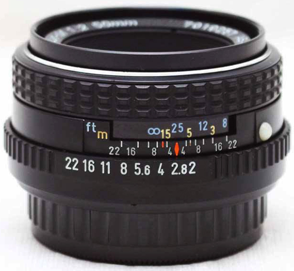

Genel Özellikleri : Sabit gruplu manuel standart lens
Optik dizaynı ........................... : 5 grup 5 eleman
Diyafram yaprak sayısı ............. :  6
Diyafram açıklığı ...................... : 1:2  - 1:22
Asgari Netleme ........................ : 45cm
Filtre çapı ................................ : Ø 49mm.
Ağırlığı .................................... : 160gr (5.64 oz) (erken versiyon:165 gr / geç versiyon:138gr)
Odak Bağlantı Mesafesi ............. : 45.46mm. (flange focal distance)
Büyütme Oranı ........................ : 1:6.67 (0.15X)
Bağlantı yapısı "bayonet" .......... : Pentax-K
Gövde rengi  ........................... : Siyah
Gövde kılıfı  ............................. : sert kılıf
Parasolay (gölgelik) .................. : MH-R 49mm / PH-R 49mm / PH-S 49mm / RH-R 49mm
Ürün numarası ......................... : 20677
