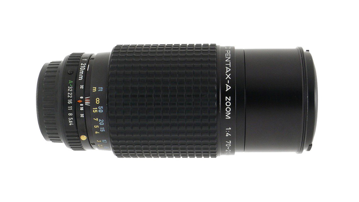

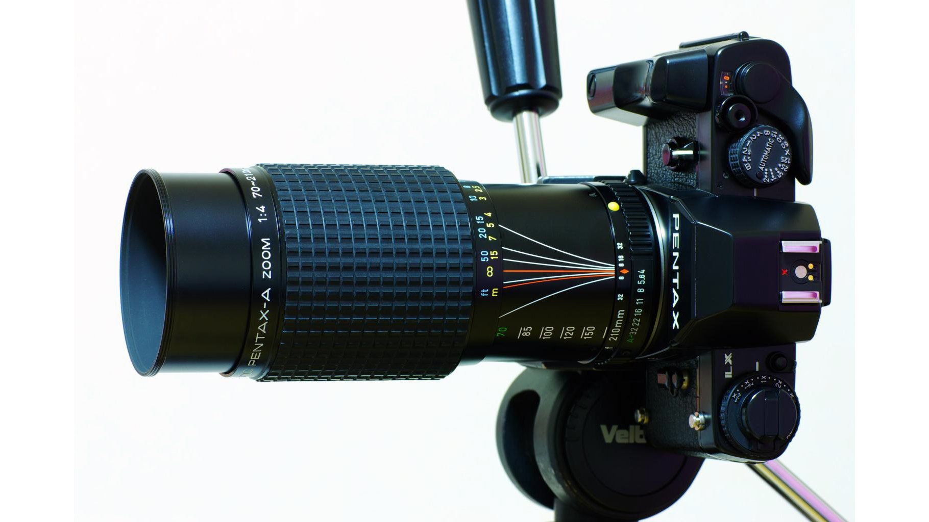

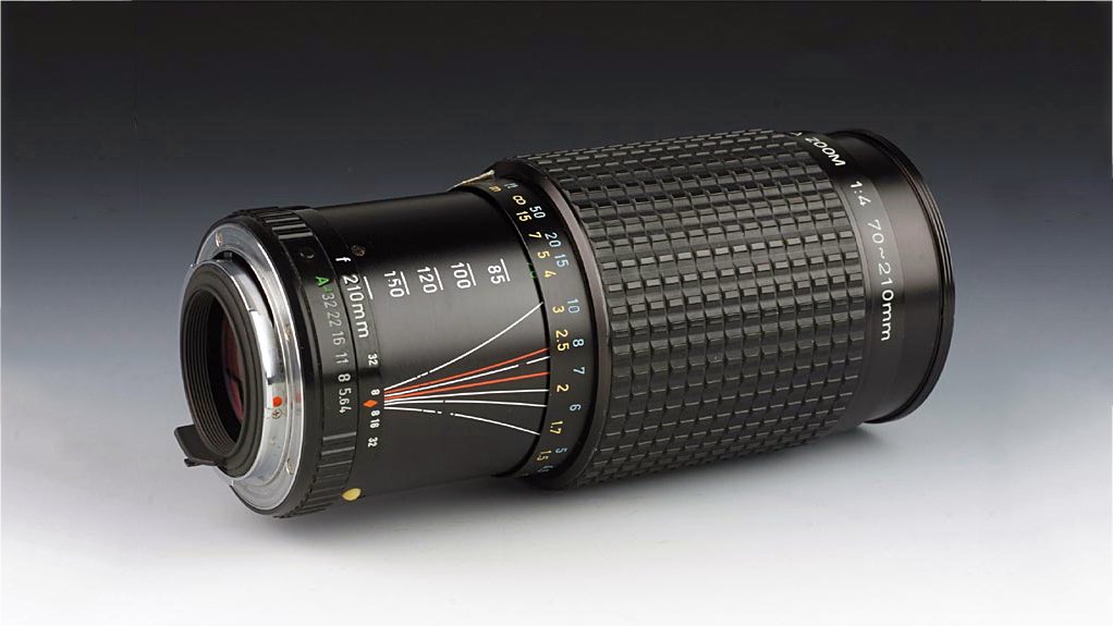

      Genel amaçlı açık hava aksiyon doğa fotoğrafçılığı için ideal bir objektiftir. 1984~1988 yılları arasında Pentax "ASAHI OPTICAL CO.,LTD" tarafından analog filmli SLR 24X36mm tam kare (Full frame) FF gövdeler için piyasaya sunulmuşsa da günümüzde kullanıcılar 16X24mm (Half frame) APS-C (Advanced Photo System type-Classic ) için diğer bir deyişle 1,5 çarpanlı crop sensör Pentax DSLR "Digital Single-Lens Reflex" gövdelerde kullanmaktadırlar. Optik yapısı itibariyle klasik Pentax kalitesini kendinde barındırır. Eski teknolojik yapıda olan objektifin çok optik elemanlı oluşu dikkat çeker. Ayrıca optik elemanlar parlamayı önleyici SMC (Super Multi Coated) tekniğiyle kaplı olduğundan daha keskin görüntü elde edilmektedir.
      Pentax’ın “SMC PENTAX-A ZOOM 1:4 70~210mm” objektifi manuel focus yapıda olduğu için metre ayarı manuel yapılmaktadır. Tüm zoom aralığında asgari çekim mesafesi 120cm.olsada 70mm.odak sekmesinde (macro) asgari çekim mesafesindedir. Ağır hantal oluşu kullanıcıların uzak durmasına neden olmuştur. İtme-çekme (push-pull) zoom (değişken odak) yapısındadır. Görüntü kalitesi olarak doygun, keskin görüntü vermesi ve bokeh (bulanık efekti) estetik yönden idealdir. İtme-çekme (push-pull) zoom yapısında olduğundan objektif boyu değişmemektedir. 70mm. odak değerinde Macro sekmesi olsada 1:4 oranıyla yarım macro tabir edilen yapıdadır. Filtre yuvası 58mm.olup focus esnasında ön optik elemanı döner yapıda olduğundan polarize filtre kullanma zorluğu vardır. Kendinden parasoleyi mevcuttur
      Pentax’ın “SMC PENTAX-A ZOOM 1:4 70~210mm” objektifin metal (Stainless steel) bayonetli; KA bayonet yapıda olduğu, diyafram sekmesinde “A” (auto aperture) olduğundan Pentax SLR ve DSLR gövdelerin tüm çekim modlarında sorunsuz kullanılmaktadır. Tüm zoom (değişken odak) aralığında diyafram değeri değişmeyen objektiflerdendir. Piyasada ve kullanıcılarda yaygın olsada eski teknolojik yapıda olduğundan fotoğraf forumlarında kullanıcı yorumlarına az rastlanır. Eski teknolojik yapıda olan objektifin çok optik elemanlı ve metal dizaynda oluşu ağır ve hantal olmasına sebep olmuştur. Fiyat/performans ve keskin görüntü kaydetmesi açısından tercih edilmesine sebep olmuştur.
      Pentax tarafından imal edilip pazarlanan “PENTAX-A ZOOM 1:4 70~200mm” ve “TAKUMAR-A ZOOM 1:4 70~200mm” gibi objektiflerle aynı dizayn yapıda olsa da özellikle optik kalite ve SMC (Super Multi Coated) kaplamasıyla tercih edilen konumdadır.
Türkiye'de 2013 yılında ortalama 2.el satış fiyatı : 200-TL.
Genel Özellikleri : Manuel zoom push-pull macro objektif
Optik dizaynı ............................. : 10 grup 13 eleman
Diyafram yaprak sayısı ............... : 8
Diyafram açıklığı ........................ : 1:4 - 1:32
Asgari Netleme .......................... : 120cm. (210mm.Macro: 70cm.)
Filtre çapı .................................  : Ø 58mm.
Ağırlığı ...................................... : 680gr (24 oz)
Büyütme Oranı .......................... : 1:4 (0.25X)
Bağlantı yapısı “bayonet” ............ : Pentax-KA
Gövde rengi  ............................. : Siyah
Gövde kılıfı  ............................... : sert kılıf HD-190
Parasolay (gölgelik) .................... : Dahili kayan tip
Ürün numarası ........................... : 27297

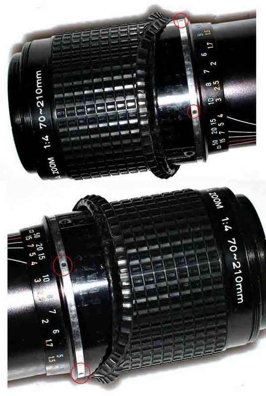

Sanal ortamda mevcut forumlarda tamir ve bakımla ilgili bilgilendirici veya yol gösterici linkleri ilgili objektif konusunda paylaşmaya gayret gösteriyorum.
http://www.pentaxforums.com/forums/10-pentax-slr-lens-discussion/15251-smc-pentax-70-210mm-f4-2.html
