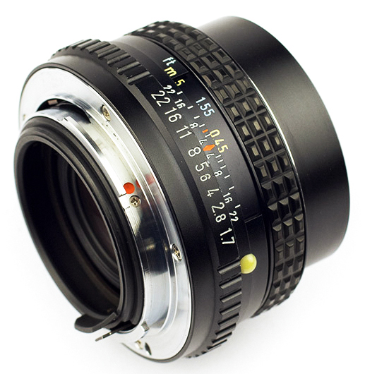

     Genel amaçlı manzara, mimari, portre, sahne ve reklam fotoğrafçılığı için ideal bir objektiftir. 1975~1977 yılları arasında Pentax "ASAHI OPTICAL CO.,LTD" tarafından Pentax SLR “Single-Lens Reflex" filmli analog fotoğraf makineleri için kit lens olarak 24X36mm tam kare (Full frame) FF olarak dizayn edilip piyasaya sunulmuşsa da günümüz de  kullanıcılar 16X24mm yarım kare (Half frame) APS-C (Advanced Photo System type-Classic) için diğer bir deyişle 1,5 çarpanlı crop sensör DSLR "Digital Single-Lens Reflex" daha yaygın kullanmaktadırlar. Optik yapısı itibariyle üstün Pentax kalitesi ve yapısını kendinde barındırır. Lens kalitesi dışında en önemli özelliği basit bir bakımla uzun yıllar kullanılması ve muadillerine göre fiyat performansı profesyonel fotoğrafçıların gözdesi yapmıştır. Optik elemanlar parlamayı önleyici SMC (Super Multi Coated) tekniğiyle kaplanmıştır. Filtre yuvası Ø 52mm.olup focus esnasında ön optik elemanı döner yapıda olmadığından polarize filtre kullanma kolaylığı vardır. Orijinal Pentax kare “PH-S52mm” ve yuvarlak ”PH-R52mm” model veya silindirik normal metal 52mm vida parasoley ile çok şık bir yapıda kullanılmaktadır.
     Pentax’ın “ SMC PENTAX 1:1.8/55 ” objektifi manuel focus yapıda olduğu için metre ayarı manuel yapılmaktadır. Alan derinliği az olduğu için manuel netleme ayarı dikkatli bir şekilde yapılabilmektedir. Focus ayarı yapılan objenin ön ve arka plandan ayrılması daha doygun, keskin görüntü vermesi ve bokeh (bulanık efekti) estetik yönden çok iyidir. Keskinliği mükemmel olan bu objektifin birçok firma (Yoshihiko Takinami) tarafından yapılan Çözünürlük Testlerinde f/8 diyafram değerinin en ideali olduğu tespit edilmiştir.
     Pentax’ın “ SMC PENTAX 1:1.8/55 ” objektifi lens grubu sabit olan objektiflerdendir, yapısı itibariyle optik bükülme veya optik yığılma yoktur, insan gözüne yakın görüş açısı ve perspektifi vardır. Ürettiği ve odak düzleminde oluşan görüntü kalitesi itibariyle mükemmeldir. Macro objektif olmasa da ürün çekimlerinde 1:5,78 büyütme oranıyla veya uzatma tüpü ile ürün çekimi başarılıdır, diyafram açıklığının fazla oluşu fotoğraf severlerin gözdesi yapmıştır.
     Pentax’ın “ SMC PENTAX 1:1.8/55 ” objektifi ilk Pentax-K bayonet giriş standart objektiflerinden olup; tamamen manuel compact metal yapılı, metal (Stainless steel) Pentax-K bayonetlidir. Pentax’ın SLR ve DSLR "Digital Single-Lens Reflex" gövdelerinde sorunsuz kullanılmaktadır. Pentax DSLR gövdelerde “M” çekim modunda “AE-L” veya “yeşil tuş” aracılığı ile pozlama ölçümü yapılmaktadır. Portre, model, reklam ve ürün çekimlerinde doygun, çok keskin görüntü vermesi ve çok aranan bokeh (bulanık efekti) estetik yönden tercih edilen bir objektiftir. Aynı dönemde imal edilen ve piyasada bulunan çağdaşı “SMC PENTAX 1:2 55mm” objektifle diyafram değeri dışında; görüntü kalitesi, ağırlık ve ölçülerinde birebir aynıdır.

Optikleri farklı olsada optik sayısı ve dizilimi aynı olan birbirine denk objektiflerdir. Odak düzleminde oluşturdukları görüntü denktir
SMC PENTAX 1:1.8/55   =   filtre yuvası:52mm Büyütme oranı:0.17X
SMC PENTAX-M 1:1.7 50mm= filtre yuvası:49mm Büyütme oranı:0.15X
Yoshihiko Takinami test merkezinde yapılan ölçümlerde birbirine yakın değerler tespit edilmiştir,
Değişik forumlarda kullanıcıların yaptıkları yorumlar biraz kişiseldir; kişiden kişiye değişik duygusal sonuçları göz önünde bulundurarak bilimsel olarak bir fark yoktur diyebiliriz. Tercihiniz kozmetik açıdan daha yeni gibi olan objektiften yana olsun,,,
Pentax"ın  "SMC PENTAX 1:2 55mm" objektifi nerden baksanız 40 yıllık bir lenstir. Genel çekim, portre ve konser etkinliklerinde kullanabilirsiniz. Perspektif yönünden en ideal görüntüyü odak düzleminde oluşturur.
Günümüzde kullanıcılar 16X24mm yarım kare (Half frame) APS-C (Advanced Photo System type-Classic) için diğer bir deyişle 1,5 çarpanlı crop sensör DSLR "Digital Single-Lens Reflex" gövdelerde daha yaygın kullandıklarından bu gövdelerde alışılmışın dışında görüntü açısı biraz daha dar olmaktadır.
"SMC PENTAX 1:2 55mm" ve "SMC PENTAX 1:1.8/55" teknik özellik olarak birbirine denktir. Yaygın olarak piyasada mevcut olan "SMC PENTAX-M 1:1.7 50mm" objektifle optik dizilimi aynıdır. Tüm diyafram değerlerinde kaliteli sonuç alabilirsiniz. Bu objektiflerin Çözünürlük Testlerinde 8 diyafram değerinin en ideali olduğu tespit edilmiştir. Satın alırken fiyat ve  kozmetik açıdan hangisi avantajlı ise tercihinizi ona göre yapabilirsiniz. Diyafram açıklığı en fazla olan lens daha avantajlı iken siz yine en temiz ve yeni gibi olanını tercih edin.
Bu objektifler tamamen manuel yapıda olduğundan focus ayarı manuel yapılmaktadır. Pentax DSLR gövdelerde “M” çekim modunda “yeşil tuş” aracılığı ile pozlama ölçümü yapılmaktadır.
