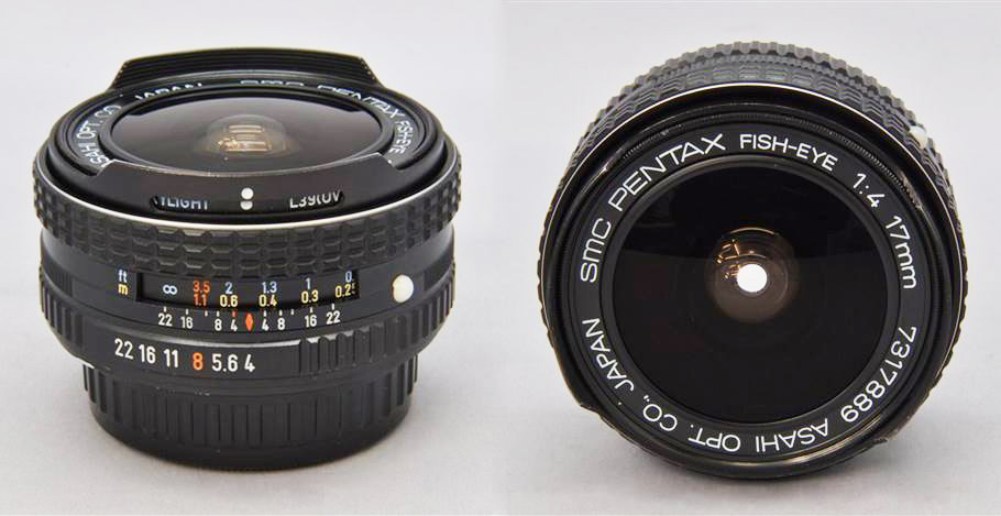

SMC PENTAX FISH-EYE 1:4 17mm
« : 22 Ağustos, 2013, 11:17:22 »
     Genel olarak mimari, motorlu araç ve manzara fotoğrafçılığı için ideal bir objektiftir.  İlk versiyon 1975~1977 ve geç versiyon 1977~1985 yılları arasında Asahi Pentax tarafından FISH-EYE (Çok geniş açı-Balık Gözü) objektif olarak 24X36mm tam kare (Full frame) FF olarak piyasaya sunulmuşsa da günümüzde  kullanıcılar 16X24mm (Half frame) APS-C (Advanced Photo System type-Classic ) için diğer bir deyişle 1,5 çarpanlı DSLR'lerde daha yaygın kullanmaktadırlar. FISH-EYE (Çok geniş açı-Balık Gözü) objektif  24X36mm tam kare (Full frame) gövdelerde kullanıldığında köşelerde kararma olmakta, balıkgözü olmasının özelliğinden dolayı köşelerdeki bu kararma dikkat çekici değildir, kullanıcılar 16X24mm (Half frame) APS-C (Advanced Photo System type-Classic ) için diğer bir deyişle 1,5 çarpanlı DSLR'lerde kullanıldığında köşelerde kararma söz konusu değildir. İhtişamlı  görüntü ve görüntüde üç boyut hissi vermesi açısından fotoğraf sanatçıları tarafından tercih edilmektedir. FISH-EYE (Çok geniş açı-Balık Gözü) olmasından dolayı alan derinliği çok fazladır. Görüntünün tamamı nettir ve optik bükülme oluştuğundan özellikle mimari fotoğrafçılığında aranılan sıradışı bir derinlik hissi oluşturur. Kırpma faktöründen 16X24mm (Half frame) APS-C gövdelerde bir yerde 180° balık gözü özelliğini kaybetmektedir. Optik bükülmeden dolayı portre çekimlerinde uygun değildir.
     Pentax’ın  “SMC PENTAX FISH-EYE 1:4 17mm” objektifin çok geniş açılı olmasından dolayı görüntüyü engelleyeceğinden ön elemanı üzerinde filtre yuvası yoktur. Çok basit yapıda parasoley yapısı mevcuttur. Biri boş olmak üzere beş dahili filtre sekmesi vardır. Sırasıyla  Sarı”Yellow” Y48(Y2), Skylight, filtresiz boş, Ultraviyole L39(UV) ve koyu sarı, turuncu “orange” O56(O2) filtre sekmesi objektifin en ön kısmında yer alır.
     Pentax’ın  “SMC PENTAX FISH-EYE 1:4 17mm” objektifi metal (Stainless steel) Pentax K bayonetlidir, tamamen manuel yapılıdır. Pentax’ın SLR ve DSLR "Digital Single-Lens Reflex" gövdelerinde sorunsuz kullanılmaktadır. Pentax SLR ve DSLR gövdelerde “M” çekim modunda “yeşil tuş” aracılığı ile pozlama ölçümü yapılmaktadır. Eski teknolojik yapıda olan objektifin çok optik elemanlı ve sıkı dizilimi dikkat çeker. Ayrıca optik elemanlar parlamayı önleyici SMC (Super Multi Coated) tekniğiyle kaplıdır. Keskinliği mükemmel olan bu objektifin birçok firma tarafından yapılan Çözünürlük Testlerinde 8 diyafram değerinin en ideali olduğu tespit edilmiştir. FISH-EYE (Çok geniş açı-Balık Gözü) olmasından dolayı alan derinliği çok fazladır. Diyafram ve focus skalası; 1:8 diyafram  ve 1m yapıldığında  50cm mesafeden sonsuza kadar tamamen keskin bir görüntü elde edilmesi “fixnet” diye tabir edilen özelliği mevcuttur. Asahi Pentax M42 (Metrik 42mm) yapıdaki "Fish-eye-Takumar 1:4/17” objektifin Pentax-K bayonet yapısı olarak dizayn edilmiştir.
     Pentax’ın geç versiyonu “SMC PENTAX FISH-EYE 1:4 17mm” objektifin, erken versiyonu “SMC PENTAX FISH-EYE 1:4/17” arasında optik dizilim ve mekanik dizaynı arasında herhangi bir fark yoktur. Her iki versiyon çok compact ve kullanımı idealdir. Piyasada kısıtlı sayıda vardır. Alım satımı yok diyebileceğimiz durumdadır. Ekipmanında “SMC PENTAX FISH-EYE 1:4 17mm”  objektif olan kullanıcılar özel yapısından dolayı alım satımını yapmamaktadır. Sabit gruplu ve basit bir bakımla uzun yıllar yeni gibi kullanılabilir bir yapısı vardır.
Türkiye'de 2013 yılında ortalama 2.el satış fiyatı : 700-TL.
Genel Özellikleri        :  FISH-EYE (Çok geniş açı-Balık Gözü) lens
Optik dizaynı  ……………......   : 7 grup  11 eleman
Diyafram yaprak sayısı ……   : 6
Diyafram açıklığı ………….....  : 1:4 -  1:22
Asgari netleme …………….....   : 20 cm.
Filtre çapı …………………........  : Yoktur (dahili filtre)
Ağırlığı …………………….........   : 235 gr.
