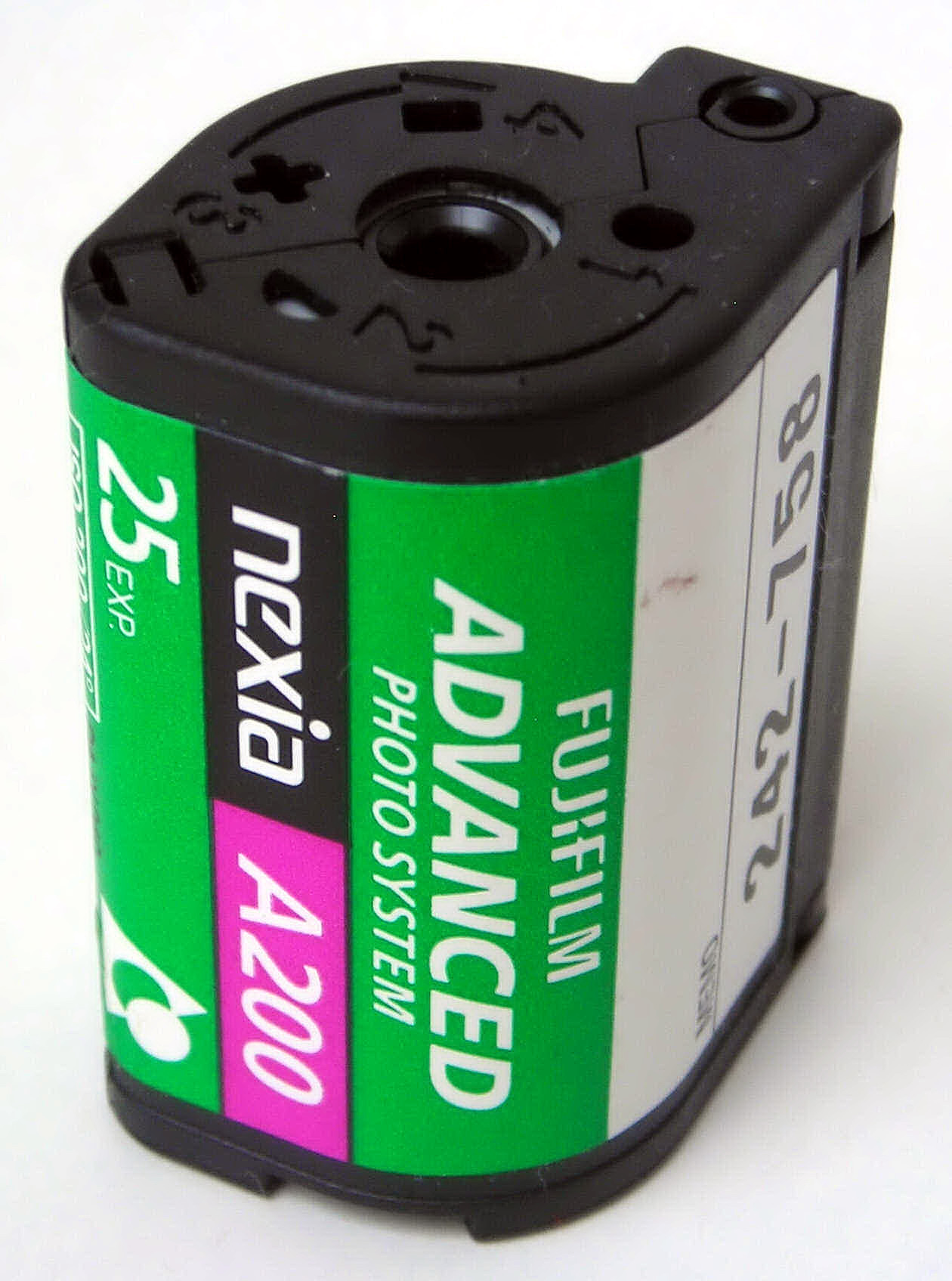

Ellerinde mevcut analog fotoğraf makinesi olan arkadaşların sıfırdan başlamak kaydıyla her türlü bilgiyi aktarmakta hazırım, Filmli fotoğraf makinelerindeki teferruatları sorarsanız cevaplandırmaya çalışırım. Ancak analog severler cesaret etmemekte belki haklı, film ve baskı sorunuyla karşılaşabiliyorlar. Önce makinenizin çalışıp çalışmadığı çalışıyor ise hangi tip film yapısına uygun olduğunu bilmeleri gerekir. Eski çoğu fotoğraf makinesinin kapağının iç kısmında film kodu yazılıdır.  135, 120, 110, 126, 127, 620, rapıd, disc, APS (ADVANCED) gibi film kodunu bilmek gerekir. 135 ve 120 kodlu filmleri piyasada hemen bulabilirsiniz. En başta çok bayat olmamak kaydıyla siyah beyaz film alabilirsiniz. Genelde piyasada Forte, Ilford Pan, Kodak TMAX gibi filimlerden 100 ASA olanını tercih etmeye özen gösterin; daha duyarlı olan 400 ASA film tercih etmenizde sakınca yok. Lüks pahalı filmlere yönlenmeniz gereksiz. Filminizi satın alın... hertürlü sorularınızı bekliyorum
