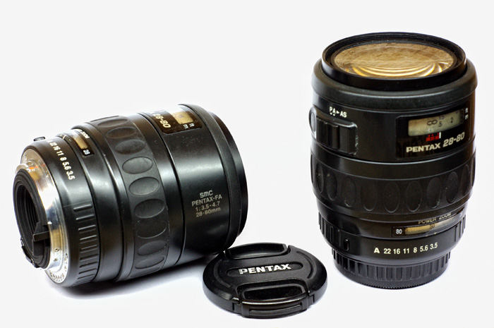

     Pentax-FA POWER ZOOM serisi objektifler 1991 yılında Pentax tarafından odak düzleminde 24X36mm. görüntü oluşturan objektif olarak Filmli analog Pentax PZ / Z serisi SLR gövdelerde kullanılmak üzere dizayn edilmiştir. Bu objektifler Pentax SLR/DSLR gövde bayonet kısmında 7 kontakt noktası dışında gövde iç tarafındaki ek 2 kontakt noktası ile işlev yapmaktadır.
"Pentax-FA Power Zoom" özellikli objektifler aşağıda sıralanmıştır.
1) SMC PENTAX-FA 1:3.5-4.7 28-80mm Power Zoom           https://www.pentaxturk.com/forum/index.php?topic=442.0
2) SMC PENTAX-FA 1:4-5.6 28-105mm Power Zoom            https://www.pentaxturk.com/forum/index.php?topic=7981.0
3) SMC PENTAX-FA 1:4-5.6 70-200mm Power Zoom            https://www.pentaxturk.com/forum/index.php?topic=6016.0
4) SMC PENTAX-FA 1:4.5-5.6 100-300mm Power Zoom       https://www.pentaxturk.com/forum/index.php?topic=8763.0
5) SMC PENTAX-FA* 1:2.8 28-70mm AL Power Zoom           https://www.pentaxturk.com/forum/index.php?topic=7880.0
6) SMC PENTAX-FA* 1:2.8 80-200mm IF & ED Power Zoom  https://www.pentaxturk.com/forum/index.php?topic=7884.0
7) SMC PENTAX-FA* 1:5.6 250-600mm IF & ED Power Zoom  https://www.pentaxturk.com/forum/index.php?topic=8024.0
     "Pentax-FA POWER ZOOM" serisi objektifler, Pentax-FA özellikteki objektiflere ek olarak günümüzde kullanılmayan ve kullanıcılar tarafından bilinmeyen bazı özellikleri vardır.
     Objektif üzerindeki zoom bileziği diğer objektiflerde olduğu gibi kullanılanılması yanında; zoom bileziği ileri itilerek çıt sesinden sonra power zoom özelliği destekleyen gövdelerde auto zoom ozelliğini kullanabilirsiniz. Power Zoom konumunda iken kadranı sağa veye sağa getirdiğinizde zoom motoru sayesinda zoom halkasını çevirmeden objektif tele veya geniş açı görüntü yapması önemli özelliğidir. Power zoom kullanılırken çekilen fotoğraflarda ortası net iken kenarlara doğru özel bir efekt sunması önemli bir özelliktir. Objektif üzerindeki butonla kullanılan odak değeri kaydadilip; tekrar kullanımda aynı değer ile fotoğraf çekilmesi sağlanmaktadır. Bir başka özelliği fotoğraf çekme işine son verildiğinde destekleyen gövdelerde objektif en küçük konuma gelmesidir.
      "Power Zoom"objektifler elektronik zoom fonksiyonlu objektiflerdir. Pentax-FA ve KAF2 yapıdaki objektif türlerindendir. Pentax PZ / Z serisi SLR gövdeler için üretilmiştir. Günümüzde son versiyon DSLR gövdelerde Power zoom kontakt noktaları DC / SDM objektiflere alt yapı oluşturmuştur. Son versiyon Pentax DSLR gövdelerde Power zoom kontakt noktaları mevcuttur.

Pentax Power Zoom objektifler Filmli analog Pentax PZ/Z serisi SLR "Single-Lens Reflex" gövdelerde kullanılmak üzere dizayn edildiklerinden tam işlevli olarak bu gövdelerde kullanılmakla birlikte günümüzde bazı Pentax DSLR "Digital Single-Lens Reflex" gövdelerde de kullanılabilmektedir.
Pentax Power Zoom objektif gövdeleri üzerinde yan tarafta  Otomatik Zoom siviş düğmesi ve Zoom işlevi ayarlama düğmesi fonksiyonları şöyledir
1) "P" (Power Zoom), bazı lenslerde "PZ" konumunda iken Power Zoom için bu konuma ayarlayın
2) "A" (Auto Zoom), bazı lenslerde "AZ" konumunda iken otomatik Zoom için bu konuma ayarlayın
2) "AS" (Auto zoom Set), bazı lenslerde "MODE" konumunda iken otomatik zoom işlevi türünü seçmek için bu konuma ayarlayın
"Power Zoom" özelliği Pentax DSLR gövdelerin son versiyonlarında uyumlu iken, bazılarında kısıtlı, bazılarında ise işlevsizdir. Kullanıcıların bu özelliğinin DSLR gövdede olup olmadığını firmanın tanıtımından veya ilgili "Pentax Kullanım Kılavuzu"ndan öğrenebilirler. Özellikle soran kullanıcılara cevaben aynasız "Pentax K-01" gövdede "Power Zoom" özelliği yoktur.
