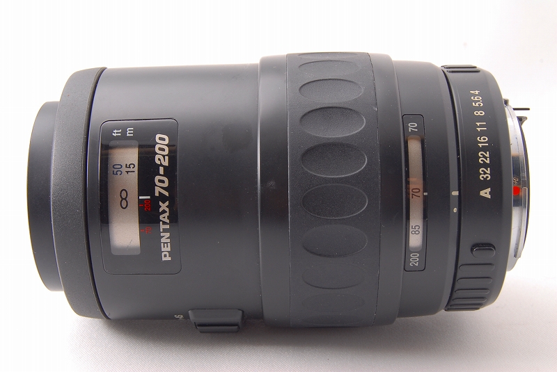

     Genel amaçlı açık hava aksiyon spor, doğa ve sokak fotoğrafçılığı için ideal bir objektiftir. 1991 yılında Pentax tarafından PZ/Z serisi filmli fotoğraf makineleri için 24X36mm tam kare (Full frame) FF olarak piyasaya sunulmuşsa da günümüzde kullanıcılar 16X24mm (Half frame) APS-C (Advanced Photo System type-Classic ) için diğer bir deyişle 1,5 çarpanlı crop sensör Pentax DSLR'lerde daha yaygın kullanmaktadırlar. Optik yapısı itibariyle klasik Pentax kalitesini kendinde barındırır. Eski teknolojik yapıda olan objektifin çok optik elemanlı oluşu dikkat çeker. Lens yapısı dışında en önemli özelliği power zoom özelliğinin olmasıdır. Pentax'ın PZ/Z serisi dışında yeni DSLR gövdelerde desteklenen ve özellikleri tanınmayan objektifidir.

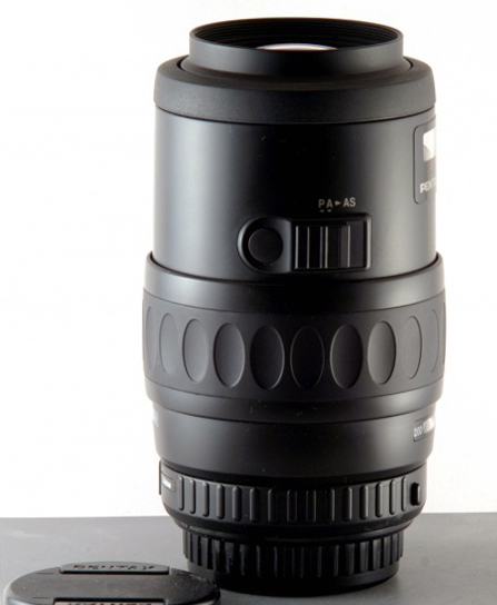

    Pentax’ın "SMC PENTAX-FA 1:4-5.6 70-200mm POWER ZOOM" objektifinin üzerindeki zoom bileziği diğer objektiflerde olduğu gibi kullanılanılması yanında; zoom bileziği ileri itilerek çıt sesinden sonra power zoom özelliği destekleyen gövdelerde auto zoom ozelliğini kullanabilirsiniz. Power Zoom konumunda iken kadranı sağa veye sağa getirdiğinizde zoom motoru sayesinda zoom halkasını çevirmeden objektif tele veya geniş açı görüntü yapması önemli özelliğidir. Power zoom kullanılırken çekilen fotoğraflarda ortası net iken kenarlara doğru özel bir efekt sunması önemli bir özelliktir. Objektif üzerindeki butonla kullanılan odak değeri kaydadilip; tekrar kullanımda aynı değer ile fotoğraf çekilmesi sağlanmaktadır. Bir başka özelliği fotoğraf çekme işine son verildiğinde destekleyen gövdelerde objektif en küçük konuma gelmesidir. Kullanıcılar objektifinin bu özellikleriden dolayı sahip oldukları bu objektifi; gövdeyle uyumsuz olduğundan veya kullanma becerisini gösteremediklerinden yeterince faydalanamadığı görülmüştür.
    Pentax’ın "SMC PENTAX-FA 1:4-5.6 70-200mm POWER ZOOM" objektifi metal (Stainless steel) bayonetli; Power zoom KAF2 bayonet yapıda olduğu, diyafram sekmesinde “A” (auto aperature) olduğundan Pentax SLR ve DSLR gövdelerin tüm çekim modlarında sorunsuz kullanılmaktadır. Piyasada ve kullanıcılarda yaygın olan eski teknolojik yapıda olduğundan fotoğraf forumlarında açık ve eğitici kullanıcı yorumlarına az rastlanır. Eski teknolojik yapıda olan objektifin çok optik elemanlı ve metal dizaynda oluşu ağır ve hantal olmasına sebep olmuştur. Fiyat/performans ve keskin görüntü kaydetmesi açısından tercih edilmesine sebep olmuştur.
    Pentax’ın "SMC PENTAX-FA 1:4-5.6 70-200mm POWER ZOOM" objektifi tüm zoom aralığında asgari çekim mesafesi 110cm. olup; macro objektif olmasa da yarım macro (1:4) diyebileceğimiz performansı son derece başarılıdır. Ağır hantal oluşu kullanıcıların uzak durmasına neden olmuştur. Yapı olarak ağır ve hantaldır. Görüntü kalitesi yüksektir. Diyafram açıklığı çok olmadığından karanlık ortamlarda fokus ayarı tam kararlı değildir. Ayrıca optik elemanlar parlamayı önleyici SMC (Super Multi Coated) tekniğiyle kaplı olduğundan daha keskin görüntü elde edilmektedir. Diyafram bileziğinin oluşu eski filmli makinelerde kullanılması bu objektifin bir artısıdır. Pentax'ın tüm SLR ve DSLR'lerin bütün modlarında sorunsuz bir şekilde kullanılmaktadır. Filtre yuvası 49mm.olup focus esnasında ön optik elemanı döner yapıda olduğundan polarize filtre kullanma zorluğu vardır.  Objektif siyah rengindedir.
Türkiye'de 2015 yılında ortalama 2.el satış fiyatı : 200-TL.
Genel Özellikleri : Power Zoom teleobjektif
Optik dizaynı ………………………… : 8 grup 10 eleman
Diyafram yaprak sayısı …………. : 9
Diyafram açıklığı …………………… : 1:4 (5.6) - 1:32 (45)
Asgari netleme ……………………… : 110 cm.
Filtre çapı …………………………….. : 49 mm.
Ağırlığı ………………………………….. : 465 gr.

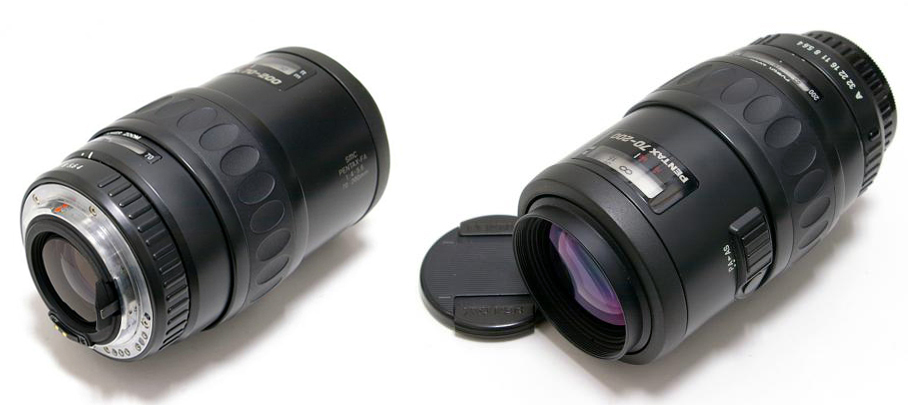

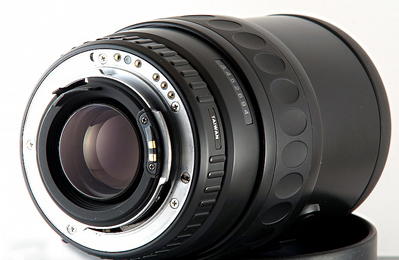

     Pentax-FA POWER ZOOM serisi objektifler 1991 yılında Pentax tarafından odak düzleminde 24X36mm. görüntü oluşturan objektif olarak Filmli analog Pentax PZ / Z serisi SLR gövdelerde kullanılmak üzere dizayn edilmiştir. Bu objektifler Pentax SLR/DSLR gövde bayonet kısmında 7 kontakt noktası dışında gövde iç tarafındaki ek 2 kontakt noktası ile işlev yapmaktadır.

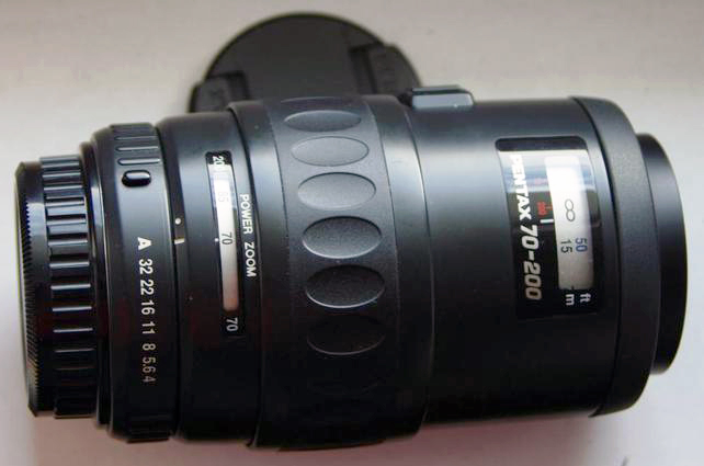

     Objektif üzerindeki zoom bileziği diğer objektiflerde olduğu gibi kullanılanılması yanında; zoom bileziği ileri itilerek çıt sesinden sonra power zoom özelliği destekleyen gövdelerde auto zoom ozelliğini kullanabilirsiniz. Power Zoom konumunda iken kadranı sağa veye sağa getirdiğinizde zoom motoru sayesinde zoom halkasını çevirmeden objektif tele veya geniş açı görüntü yapması önemli özelliğidir. Power zoom kullanılırken çekilen fotoğraflarda ortası net iken kenarlara doğru özel bir efekt sunması önemli bir özelliktir. Objektif üzerindeki butonla kullanılan odak değeri kaydadilip; tekrar kullanımda aynı değer ile fotoğraf çekilmesi sağlanmaktadır. Bir başka özelliği fotoğraf çekme işine son verildiğinde destekleyen gövdelerde objektif en küçük konuma gelmesidir.
