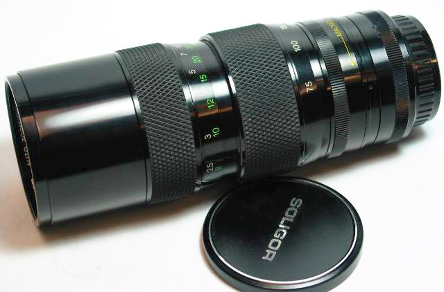

       Genel amaçlı yakın çekim, portre,vahşi doğa, spor, oto ve atyarışları gibi aksiyon fotoğrafçılığı için ideal bir objektiftir. 24X36mm tam kare (Full frame) FF olarak Analog SLR Nikon, Canon FD, Olympos OM, Minolta MD, Pentax K bayonet gibi piyasaya sunulmuşsa da kullanıcılar 16X24mm (Half frame) APS-C için diğer bir deyişle 1,5 çarpanlı DSLR'lerde daha yaygın kullanmaktadırlar. Optik yapısı itibariyle eski dizayn lenslere göre iyi optiğe sahiptir. Görüntü kalitesi kategorisinde iyidir. Optik elemanlar parlamayı önleyici MC (Multicoated) tekniğiyle kaplanmıştır. Focus esnasında ön elemanı döner yapıdadır. Zoom ve macro foksiyonu içten yapılı olduğundan objektifin ebadı değişmemektedir. Eski dizayn objektif olduğundan yapı olarak metal ve ağırdır, bayoneti metaldir
        "SOLIGOR AUTO ZOOM MACRO 1:3.5 75-205mm" objektifi portrelerde bokeh (bulanık efekti) estetik yönden çok iyi etkiyi bırakırken; metal bayonetli, kendinden parasoleyi ve diyafram kadranı ile kullanıcıya cazip gelmektedir. Bilinçli alım satımı olduğu için piyasada pek alım satımına raslanmaz. Tamamen manuel yapıda olan objektifin üzerinde sırasıyla; metre, zoom, macro ve diyafram kadranları ayrı ayrı yer alır. Pentax K bayonet olan objektif maalesef son versiyon analog filmli SLR ve DSLR gövdelere bazı müdahaleler yapılmadan kullanılamamaktadır. Objektifin arkasında mevcut olan diyafram mandal koruyucusunun geniş yer alması ve Pentax MZ serisi SLR ile DSLR gövdelerde aktif olmasada powerzoom kontakt yuvası ve çıkıntısı engel olmaktadır. Diyafram mandal koruyucusunun Pentax-FA serisi objektiflerdeki ebada göre tesviye edilip kullanılabilmektedir. Orjinal haliyle gövdelere zoraki takılmaya çalışılması bazı arızalara neden olmaktadır.
         "SOLIGOR AUTO ZOOM MACRO 1:3.5 75-205mm" objektifin eski teknoloji lens yapısı olduğundan  Pentax'ın alışılmış keskin görüntüsü beklentisi hata olur, portrelerde ve macro çekimlerde çok güzel görüntü kalitesi vardır. Stüdyo ortamında ve yapay ışık koşullarında portre ve ürün çekimleri mükemmeldir. Profesyoneller genelde yakın plan çekimlerde 10-13mm macro tüp ile SLR ve DSLR gövdelerin "M" çekim modunda sorunsuz olarak kullanılmaktadır. En açık diyafram değerinde soft bir görüntü oluştursada; yapay ışık koşullarında portre çekimlerinde en açık diyaframdaki görüntü kalitesi profesyoneller tarafından aranılan bir efekt yapısı vardır. Pentax DSLR gövdelerde “M” çekim modunda “yeşil tuş” aracılığı ile pozlama ölçümü yapılmaktadır. "SOLIGOR AUTO ZOOM MACRO 1:3.5 75-205mm" objektifin 2m.en yakın çekim mesafesi "MACRO" kadranı ile 14cm olan objektif 1:2,62 büyütme oranına sahiptir.
       "SOLIGOR AUTO ZOOM MACRO 1:3.5 75-205mm" objektiflerde imal yılı ve üreticisinin yedi haneli seri numarasında yer alması özel yapmıştır. Seri numarasındaki ilk rakam imalatçı firmayı; Soligor firmasının yazım kodu "9" sonraki iki rakam imal yılı ve son dört rakam seri numarasını ifade ediyor. Örneğin 9812605 seri no.... "9" Soligor tarafından "81" 1981 yılında imal edilmiş 2605 nolu objektif anlamındadır.
Türkiye'de 2012 yılında ortalama 2.el satış fiyatı : 150-TL.
Genel Özellikleri :  Manuel macro objektif
Optik dizaynı .............................. : 13 grup 9 eleman
Diyafram yaprak sayısı ................. :  9
Diyafram açıklığı ......................... : 1:3,5 - 1:22
Asgari Netleme ........................... : 2m (macro 14cm)
Filtre çapı ................................... : 62mm.
Ağırlığı ........................................ : 930 gr.
