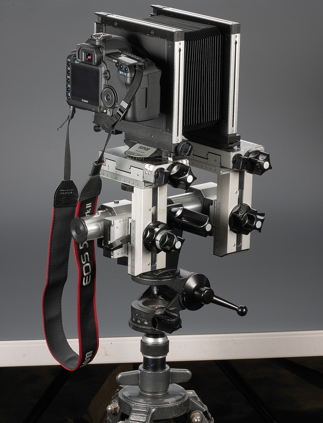

             Linhof, Globica, Sinar, Mamiya, Voigtlander veya Zeiss Ikon gibi medium format - Large format Analog filmli Teknik gövdeniz varsa elinizde mevcut tüm markaların DSLR (dijital single lens reflex) gövdeyi sözkonusu büyük format fotoğraf makinesinin Buzlu camın koyulduğu netliğin yapıldığı odak düzlemine yerleştirerek fotoğraf kaydedebilirsiniz.
             Bu işlem için "ters objektif adaptörü"(reverse adapter) ve "step-up ring" halkası ile odak düzleminde yerleştirilen şase "ters objektif adaptörü" çapı kadar yuvarlak kesilerek şaseye yerleştirilmekle kullanıma hazır hale gelir. Bu durumda DSLR gövdemiz "dijital arkalık" işlevi görür. Fotoğraf çekileceği zaman Orta-Büyük format fotoğraf makinesindeki objektif optüratörü gayri faal ve açık olmalıdır. Başka bir deyişle " T " (time) foksiyonunda obtüratöre bir defa basarak objektifin açık olması sağlanır, diyafram ayarı yapılarak DSLR gövde "manuel" çekim modunda fotoğraf kaydedilir. Yalnız dikkat edilecek tek şey hangi formatta olursa olsun kaydedeceğiniz görüntü kullanmakta olduğunuz DSLR gövdenizdeki sensör boyutu kadardır.
            Bu düzeneği yapıp kullandığınızda şimdiye kadar fotoğraf forumlarında anlatmaya çalıştığım APS-C ve FF aldatmasının farkına varacaksınız. Kullandıktan sonra 50mm objektife 75mm denilmeyeceğinin farkına varacaksınız. Sensör ne olursa olsun görüntüyü oluşturan objektifin kendisidir. Sonuçta objektif odak uzaklığı, diyafram değeri ve görüntüdeki perspektif veya alan derinliğinin değişmeyeceğini bu düzenekte yaptığınız çekimler sonucu farkına varacaksınız.
           Sensörü büyük olan ve özel dizayn edilmiş olan Dijital Arkalık (Digital Back) her ne kadar 80 mega piksel ve 40x54mm boyutlarında olsada 60.000-100.000-TL verebilmek biz amatörler için imkansız. Bir köşeye atmış olduğunuz orta veya büyük format fotoğraf makinesini bu şekilde değerlendirmiş ve zevk almış olursunuz.

Çoğu kullanıcılarda Analog Filmli "Mamiya RB67" ve "Pentax 67" gövdelerde sınırlı olsada Ellerinde mevcut DSLR gövdeleri kulanabilirler. Kullanmaları için bahsettiğimiz gövdelerin arka kısmında mevcut olan film magazın veya shett film (tabaka film) kasetinin yerleştirildiği kanala özel aparatla DSLR gövdenizi orta formatta dijital arkalık niyetine kullanabilirsiniz. DSLR gövde objektif bayonetiyle özel aparatla film magazin kanalına takılmakla bu iş bitmiş oluyor.
Kullanırken sözkonusu orta format gövdenin optüratörlü objektif mekanizması "T" shutter foksiyononda iken bir defa basılarak objektif açık kalması sağlanır ve DSLR gövde "M" manuel çekim modunda pozlama değeri ve focus ayarı yapıldıktan sonra görüntü kaydadabilirsiniz. Unutmayın ki kaydedeceğiniz görüntü ebadı DSLR gövdenizin sensör ebadı kadardır. Sonuçta  6X7cm ebadında değil sensör ebadı kadar yani 16X24mm veya 24X36mm ebadında çok kaliteli bir görüntü kaydedersiniz. Eğer var ise kullandığınız Analog filmli gövdenizin en küçük odak değerli objektifini kullanırsanız daha rahat görüntü kaydedersiniz. Orta format objektif görüntüsünün kalitesini tahmin edebileceğinizi sanıyorum. Kullandığınız DSLR gövdenin iç sensör uzaklığı "odak bağlantı mesafesi" 4-5cm civarında olduğu için bu kullanım sadece yakın plan çekimlerinde uygun olacağı sonsuz görüntü kaydı yapamayacağınızı bilmenizi isterim.
Bu anlattığın işlemi film magazin veya shett film kaseti yerleştirilebilen tüm fotoğraf makinesi gövdelerinde uygulayabilirsiniz. Mamiya RB67 ve Pentax 67 gövdeler hep sorulduğundan dolayı sözkonusu gövdelerin isimlerini dile getirdim.
Konunun en başında ki görseli fikir vermesi açısından incelemenizi tavsiye ederim.
