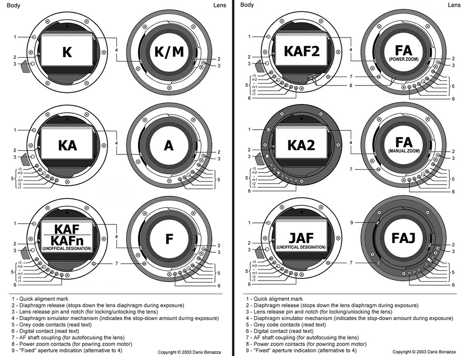

Pentax-K bayonet çeşitleri
« : 27 Aralık, 2012, 12:49:07 »
     Pentax-K "King" (Kral) objektiflerde bağlantı sistemi aynı olsada  objektif ve gövde ile bazı irtibatları sağlaması açısından önemlidir. Ara modeldeki yapılar mevcut olsada piyasada yaygın olarak bulunan Pentax-K "King" (Kral) objektif bayonet tiplerini şöyle sıralayabiliriz.
   “ K “ = 1975 yılında Pentax tarafından kullanılan objektif bağlantısında objektif kilit yuvası, diyafram mandalı ve gömme olarak diyafram değerini gövdeye ileten manivela mevcuttur. Temel bağlantı çeşididir. Pentax-K ve Pentax-M objektif versiyonları bu yapıdadır.
  “ KF ” = (Pentax-K auto Focus) 1981 yılında auto fokus objektif kulanımı ile yaygınlaştırmak amacıyla gövdedeki beş kontakt noktayla objektifle iletişi sağlayıp  auto fokus ve pozlama değerleri yapılabiliyor, metre ayarı objektif üzerindeki pil ve mekanizma sayesinde yapılıyordu.” Pentax ME F” gövde ve “SMC PENTAX AF ZOOM 1:2.8 35~70mm “ perspektif ve optik yönden mükemmel olmasına karşın hantal bir yapıda olduğundan, diğer rakip firmalardada hüsranla sonuçlanıp bu sistem terk edildi.
  “ KA “ = (Pentax-K auto Aperture) 1983 yılında Pentax tarafından kullanılan objektif bağlantısında “K” sistem bayonet yapısına ek olarak, auto diyafram yapısı objektife eklenip Pentax SLR gövde ile irtibatı kontakla sağlanarak, otomatik diyaframlı çekim modu sağlanmış oldu. Böylece optüratör önceliği sağlanmış oldu.Fotoğraf makinesi gövdesinde altı kontakt irtibat noktası var iken “A” model objektifte bir kontakt noktası ile objektif diyafram sekmesi “A” konumunda iken irtibatı sağlamaktadır. Pentax-A objektif versiyonları bu yapıdadır.
  “ KAF “ = (Pentax-K auto Aperture-Focus) 1987 yılında Pentax tarafından kullanılan objektif bağlantısında “KA” sistem bayonet yapısına ek olarak, auto focus yapısı objektife eklenip Pentax SLR gövde ile irtibatı sağlayan gövdede mevcut fokus manivelesı eklenip, objektifte metre ayarını; sonsuz vida yapısında olan tahrik mili eklenmiştir. Ayrıca 7.kontakt yapısı eklenerek objektif bilgilerini (diyafram değeri, odak değeri, objeye olan fokus değeri vb)  aktaran yapıya dönüştürülmüştür. Pentax-F, Pentax-FA, Pentax-FAJ, Pentax-DFA, Pentax DAL  ve Pentax-DA objektif versiyonları bu yapıdadır.
   “ KAF2 “ = (İkinci versiyon Pentax-K auto Aperture-Focus) 1991 yılında Pentax tarafından kullanılan objektif bağlantısında “KAF” sistem bayonet yapısına ek olarak, gövde içinde iki adet “Power zoom”  kontakt yuvası eklenmiş bunun dışında objektifle gövde arasında “MTF” (Modular Transfer Formula Fonksiyon) bilgilerinin gövdeye aktarılması sağlanmıştır. Pentax-FA Power Zoom  objektif versiyonları bu yapıdadır.
  “ KAF3 “ = (Üçüncü versiyon Pentax-K auto Aperture-Focus) 2007 yılında Pentax tarafından günümüz hızlı ve sessiz fokus yapısında olan olan SDM (Supersonic Drive Motor) ve HSM (Hyper Sonic Motor) gibi objektiflerin fokus yapısında süpersonik motor eklenmesiyle oluşmuştur. Bu sistemde vida tahrik mekanizması yoktur. “power zoom” kontakt noktaları aracılığıyla metre ayarı yapılmaktadır. Bu sistemde focus hızlı ve sessizdir. KAF3 bayonet yapısında olan objektiflerde yeni “firmware” güncelleme yüklenmesi kaydıyla Pentax K-5, K-30, K-01, Kr, K-7, Kx, Km, K20D, K200D, K100D Super ve K10D gibi modellerde tam uyumlu çalışacaktır. Aksi takdirde “SDM, HSM vb.” diye bilinen objektif iç motorlu ultrasonik otofocus özelliği devre dışı kalmaktadır. Eski model DSLR olan (*ist D serisi, K100D ve K110D) ile uyumsuzdur. Eski model DSLR gövdelerde manuel kullanılabilir.
  “ KAF4 “ = (Dördüncü versiyon Pentax-K auto Aperture-Focus) Objektifte diyafram mandalı olmayan elektromanyetik diyafram kontrollü bayonet yapısıdır 09.Haziran 2016 tarihinde tanıtılan objektifin diyafram mandalının çıkarılıp elektromagnetik diyafram kontrollü sağlanması ile oluşturulmuştur. Hızlı ve sessiz fokus yapısında olan olan SDM "Supersonic Drive Motor", DC "Direct Current" doğru akımlı ve PLM “pulse motor” sistemi olan öncü kılavuz vidalı darbeli motor sürücüsü ile daha hızlı ve sessiz focus yapması sağlanmıştır. Bu gibi objektiflerin fokus yapısında süpersonik motor eklenmesiyle oluşmuştur. Bu sistemde vida tahrik mekanizması ve diyafram mandalı yoktur. “power zoom” kontakt noktaları aracılığıyla metre ayarı yapılmaktadır. Bu sistemde elektromanyetik diyafram ile focus hızlı ve sessizdir. KAF4 bayonet yapısında olan objektiflerde Pentax K-70, K-1, K-3 II, K-S2 ve K-S1 gövdelerde güvenle tüm özellikleriyle kullanılabileceği gibi Power zoom/SDM kontak noktaları olan eski versiyon Pentax DSLR "Digital Single-Lens Reflex"  gövdelerde son güncelleme yapılmış olması şartıyla kullanılabilmektedir. Pentax K100D- K110D ve Pentax *ist modellerde uyumsuzdur. (HD PENTAX-DA 1:4.5-6.3 55-300mm ED PLM WR RE)
  “ RK “ =  Ricoh firmasının Pentax-K bayonet üzerinde değişik bir kontakt noktası oluşturmasıdır. Pentax-A yapıdaki objektifler yapısında olup kontakt noktası değişik yerdedir. Ricoh-P olarak lanse edilmektedir. Auto focus yapıdaki gövdelerde kullanılacaksa “P” kontakt piminin kaldırılması gerekir. Bazen focus mekanizmasına girerek objektifin kilitlenmesine yol açmaktadır. Ricoh-P mekanizması Pentax-A mekanizması gibi olsada kontakt noktası değişik yerde olduğundan işlevsizdir.

Pentax-K bayonet objektif çeşitleri
« Yanıtla #1 : 02 Mart, 2013, 02:53:11 »
Pentax-K objektiflerde bağlantı sistemi aynı olsada  objektif ve gövde ile bazı irtibatları sağlaması açısından önemlidir. Aşamalar dahilinde objektif bağlantı ve irtibat modelleri aşağidadır.
   “ K “ = 1975 yılında Pentax tarafından kullanılan objektif bağlantısında objektif kilit yuvası, diyafram mandalı ve gömme olarak diyafram değerini gövdeye ileten manivela mevcuttur. Temel bağlantı çeşididir. Bu tür objektifler firma tarafından ilk nesil K bayonet objektifler olduğundan sadece "Pentax" olarak kodlanmıştır.
   “ M “ =  Pentax-K objektif bağlantı sisteminin aynısıdır. son derece sağlam, iyi imalat metalden yapılmış ve 24X36mm "FF" Full Frame (Tam çerçeve) görüntü üreten objektiflerdir. Sadece manuel ölçümleme ve diyafram öncelikli kabiliyeti vardır. Objektif her yönüyle tamaman manueldir. Bu tür objektifler firma tarafından "Pentax-M" olarak kodlanmıştır.
   “ AF “ = 1981 yılında auto fokus objektif kulanımı ile yaygınlaştırmak amacıyla gövdedeki beş kontakt noktayla objektifle iletişi sağlayıp auto fokus ve pozlama değerleri yapılabiliyor, metre ayarı objektif üzerindeki pil ve mekanizma sayesinde yapılıyordu.”Pentax ME F” gövde ve “SMC PENTAX AF ZOOM 1:2.8 35~70mm “ perspektif ve optik yönden mükemmel olmasına karşın hantal bir yapıda olduğundan, diğer rakip firmalardada hüsranla sonuçlanıp bu sistem terk edildi. Objektif ”Pentax ME F” gövde dışındaki tüm gövdelerde Pentax-M objektifler gibi tamamen manuel olarak çalışmaktadır. Bu tür objektif firma tarafından "Pentax-AF" olarak kodlanmıştır.
    “ A “ =  Pentax-M objektifler gibi tamamen manuel olarak çalışmaktadır. 1983 yılında Pentax tarafından kullanılan objektif bağlantısında “K” sistem bayonet yapısına ek olarak, auto diyafram yapısı objektife eklenip Pentax SLR gövde ile irtibatı kontakla sağlanarak, otomatik diyaframlı çekim modu sağlanmış oldu. Böylece optüratör önceliği sağlanmış oldu. Fotoğraf makinesi gövdesinde altı kontakt irtibat noktası var iken “A” model objektifte bir kontakt noktası ile objektif diyafram sekmesi “A” konumunda iken irtibatı sağlamaktadır. Diyafram sekmesinde “A” (auto aperature) otomatik diyafram olduğundan uygun gövdelerde tüm çekim modlarında sorunsuz kullanılır. Bu tür objektifler firma tarafından "Pentax-A" olarak kodlanmıştır.
      “ F “ = Daha önce imal edilip piyasaya sürülen objektiflere 1987 yılında Pentax tarafından kullanılan objektif bağlantısında “KA” sistem bayonet yapısına ek olarak, auto focus yapısı objektife eklenip Pentax SLR gövde ile irtibatı sağlayan gövdede mevcut fokus manivelesı eklenip, objektifte metre ayarını; sonsuz vida yapısında olan tahrik mili eklenmiştir. Ayrıca 7.kontakt yapısı eklenerek objektif bilgilerini (diyafram değeri, odak değeri, objeye olan fokus değeri vb) aktaran yapıya dönüştürülmüştür. Objektifte diyafram kadranı ve “A” (auto aperature) otomatik diyafram sekmesi mevcuttur. Bu tür objektifler firma tarafından "Pentax-F" olarak kodlanmıştır.
     “ FA “ = 1991 yılında Pentax tarafından kullanılan objektif bağlantısında bazı iyileştirmeler yapılarak objektifle gövde arasında “MTF” (Modular Transfer Formula Fonksiyon) bilgilerinin gövdeye aktarılması sağlanmıştır. Objektifte diyafram kadranı ve “A” (auto aperature) otomatik diyafram sekmesi mevcuttur. Bu tür objektifler firma tarafından "Pentax-FA" olarak kodlanmıştır.
     “ FA J“ =   Elektronik diyafram kontrollü auto focus 24X36mm "FF" Full Frame (Tam çerçeve) görüntü üreten objektiflerdir. Diyafram bileziği yoktur. Bu tür objektifler firma tarafından basit ucuz önemsiz olarak imal edilip "Pentax-FAJ" (Junk=basit, ucuz, değersiz) olarak kodlanmıştır.
     “ DA “ =   DSLR gövdeler için dizayn edilmiş elektronik diyafram kontrollü auto focus 16X24mm (Half frame) APS-C (Advanced Photo System type-Classic ) için diğer bir deyişle 1,5 çarpanlı DSLR'lerde kullanılmak için dizayn edilmiş objektiflerdir. Diyafram bileziği yoktur. 24X36mm "FF" Full Frame (Tam çerçeve) gövdelerde kullamaya uygun değildir, kullanıldığında köşelerde kararma ve bozulma olmaktadır. Bu tür objektifler firma tarafından "Pentax-DA" olarak kodlanmıştır.
      “ D FA “ =  Analaog ve dijital gövdeler için dizayn edilmiş auto focus objektiftir. Objektifte diyafram bileziği ve “A” (auto aperature) otomatik diyafram sekmesi mevcuttur. 24X36mm "FF" Full Frame (Tam çerçeve) gövdelerde kullamaya uygundur. Bu tür objektifler firma tarafından "Pentax-D FA" olarak kodlanmıştır.
       “ DA L“ =  DA objektif serisindeki özellikler mevcut olup, firma tarafından bazı kısıtlamalarla imal edilmiş olan ucuz, kompakt, hafif ve basit yapılı objektiflerdir. Bu tür objektifler firma tarafından "Pentax-DA L" (Light=basit, hafif) olarak kodlanmıştır.
Yukarıdaki yapı modellerine göre bazı özelliklerdede objektif çeşitleri görülür.
      “ WR “ =   Objektiflerde (weather-resistant) özelliği ile diğer bir deyişle hava koşullarına dayanaklılığı özellikle nemli hava koşullarında ısı farkından oluşan iç optiklerin terlemesi ve zamanla küf oluşması bu sistemle tamamen yok edilmiştir. Objektif sadece kendi iç yapısıyla değil Pentax DSLR gövde ile contaları aracılığıyle tamamen yalıtılmıştır. “WR” (weather-resistant) özelliği ile sadece yağışlı havalarda emniyetle kullanılır olarak algılamamakta fayda vardır. Tüm hava koşullarına dayanıklı olarak algılamak daha doğru olur. Bu tür objektifler firma tarafından objektif adının sonuna "WR" yazılarak kodlanmıştır.
   " * " Star =   " *Star" serisi objektifler özel silis yapıdaki yüksek performanslı lenslerle imal edilmiş özel yüksek performanslı pahalı objektiflerdir. (M*, A*, F*, FA*, DA*) Bu tür objektifler firma tarafından (Pentax-DA*) (Pentax-FA*) veya (Pentax-A*) (Pentax-M*) yazılarak kodlanmıştır.
   “Limited “ =  " *Star" serisi objektiflerdeki gibi yüksek performanslı lenslerle imal edilmiş, compact prime pahalı asal objektiflerdir. Bu tür objektifler firma tarafından objektif adının sonuna "Limited" yazılarak kodlanmıştır.
« Son Düzenleme: 02 Temmuz, 2016, 23:26:27 Gönderen: vedib »
