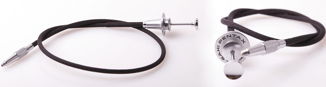

« : 03 Ocak, 2013, 14:51:54 »
      Deklanşör kablosu; deklanşör düğmesini fotoğraf makinesine dokunmadan fotoğraf çekmek için, bir fotoğraf makinesine kablo aracılığıyla bağlanan aparattır. Amaç bir sehpa üzerine kurulu olan fotoğraf makinesinin titremeden fotoğraf çekmektir. Mekanik veya elektrik kablosu düzeneği ile fotoğraf makinesini tetikler. Konumuz Pentax SLR / DSLR gövdeler olduğu için kablo deklanşör örneklerini Pentax markası ile veriyoruz. İlk versiyon mekanik SLR fotoğraf makinelerinde “mekanik deklanşör kablosu” kullanılmaktaydı. Deklanşör üzerindeki vida yuvasına takılmakta ve yaygın olarak kullanılmaktaydı. Pentax MZ serisinden itibaran “PENTAX CABLE SWITCH F” modeli  elektrik kablolu fişli model kullanılmaya başlandı. Münhasıran 2001 yılında Pentax MZ-S serisi ve Pentax 645NII için kısa kablolu “Pentax Cable Switch CS-105” ve uzun kablolu “Pentax Cable Switch CS-130”, daha sonra dijital modeller için “Pentax Cable Switch CS-205” ve “Pentax Cable Switch CS-310” jaklı elektrik kablolu deklanşör kablosu modelleri kullanılmaya başlandı. Son versiyon fotoğraf makinelerinde uzaktan kumanda “Pentax Remote Control” kullanılmaktadır.
« Son Düzenleme: 03 Şubat, 2017, 23:00:03 Gönderen: vedib »

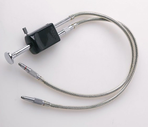

ÇİFTLİ DEKLANŞÖR KABLOSU “PENTAX CABLE SWITCH”
« Yanıtla #1 : 05 Ocak, 2013, 10:01:45 »
      Makro çekim, körüklü uzatmalarda Fotoğraf Makinesi ile lens birbirinden mekanik olarak ayrıldığından, deklanşöre basıldığı anda lensin diyaframının istendiği konuma gelip fotoğrafın çekilmesine olanak sağlayan "çiftli deklanşör kablosu"da mevcuttur. Sözkonusu deklanşör kablosunun vidalı ucunun biri fotoğraf makinesine bağlanırken, diğer ucu körük mekanizmasındaki vidalı yuvasına takılır.
                                                                http://www.baytan.org/prak/macrotek.html
« Son Düzenleme: 30 Ocak, 2017, 14:31:50 Gönderen: vedib »
