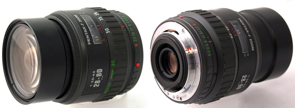

PENTAX-F ZOOM 1:3.5-4.5 28-80mm
« : 09 Ocak, 2013, 13:53:39 »
       Portre, manzara, mimari ve sokak fotoğrafçılığı için ideal bir objektiftir. 1988~1994 yılları arasında ASAHI OPTICAL CO.,LTD Pentax tarafından 24X36mm tam kare (Full frame) "FF" olarak 1988 yılında filmli SF versiyon Pentax SF7 – SF10 fotoğraf makineleri ile piyasaya sürülmüştür. Pentax tarafından 24X36mm tam kare (Full frame) "FF"olarak piyasaya sunulmuşsa da günümüzde kullanıcılar 16X24mm (Half frame) APS-C (Advanced Photo System type-Classic ) için diğer bir deyişle 1,5 çarpanlı Pentax "Digital Single-Lens Reflex" DSLR gövdelerde daha yaygın kullanmaktadırlar. Optik yapısı itibariyle kendi kategorisi lenslere göre basit optik dizilimine sahiptir. Ayrıca optik elemanlar parlamayı önleyici SMC (Super Multi Coated) tekniğiyle kaplı olmadığından ikinci sınıf lens gibi işlem görmektedir; Lens kalitesi dışında en önemli özelliği kararlı ve hızlı netleme özelliğidir. Diyafram açıklığı çok olmadığından karanlık ortamlarda fokus ayarı tam kararlı değildir. Pentax'ın piyasada sınırlı bulunan bir objektifidir. Eski teknolojik yapılı KAF metal bayonet yapıdadır.
       Pentax'ın “PENTAX-F ZOOM 1:3.5-4.5 28-80mm“ objektifin bayoneti metal olup, (Metre ayarı) focus esnasında ön elemenı döner yapıdadır. Ön elemanının döner yapıda oluşu polarize filtre kullanımını bir ölçüde kullanma zorluğu oluşturmuştur. Diyafram bileziğinin oluşu eski filmli makinelerde kullanılması bu objektifin bir artısıdır. Pentax'ın tüm SLR ve DSLR'lerin bütün modlarında sorunsuz bir şekilde kullanılmaktadır. Zoom aralığında optik düzlemde (film ve sensör düzlemde) oluşan görüntülerde optik bükülme yok denilecek düzeydedir; optik yığılma yoktur, perspektif yönünden idealdir. Auto focus bir objektiftir.
       Pentax'ın “PENTAX-F ZOOM 1:3.5-4.5 28-80mm“ objektifin kendi kategorisi lenslere göre ağır olsada; compact , ideal tasarımı ve ideal zoom aralıkta oluşu bazı kullanıcılara cazip gelmektedir. Kaliteli ve keskin görüntü yapısı; genel fotoğrafçılıkta (hyperfocal) alan derinliği genişliği yeterlidır, 80mm'de açık diyaframda portrelerde bokeh (bulanık efekti) estetik yönden diğer lenslerden değişik bir etki bırakmaktadır. 80mm’de yarım Macro (1:4) diyebileceğimiz performansı son derece başarılıdır.
        Piyasada mevcut ve Pentax’ın yan kuruluşu olan Cosmicar tarafından imal edilip piyasaya sürülen dış dizaynı ve optik dizilimi aynı olan “TAKUMAR-F ZOOM 1:3.5-4.5 28-80mm” ikizi gibidir. Çoğu zaman dış dizaynı aynı ama optik dizilimi ayrı olan “SMC PENTAX-F ZOOM 1:3.5-4.5 28-80mm“ objektif ile karıştırmamak gerekir.
Türkiye'de 2013 yılında ortalama 2.el satış fiyatı : 140-TL.
Genel Özellikleri : Standart zoom objektif
Optik dizaynı ..............................….. : 8 grup 8 eleman
Diyafram yaprak sayısı ..................... : 8
Diyafram açıklığı .............................. : 1:3.5 (4.5) - 1:22 (32)
Asgari netleme ................................ :  1m. (80mm macro 40 cm.)
Filtre çapı ....................................... : Ø 58 mm.
Ağırlığı ........................................... : 408gr (14.39 oz)
Odak Bağlantı Mesafesi ..................... : 45.46mm. (flange focal distance)
Büyütme Oranı ................................ : 1:4 (0.25X)
Bağlantı yapısı "bayonet" .................. : Pentax-KAF
Gövde rengi  ................................... : Siyah
Parasolay (gölgelik) .......................... : PENTAX RH-RC 58mm
Ürün numarası ................................. : 27487
