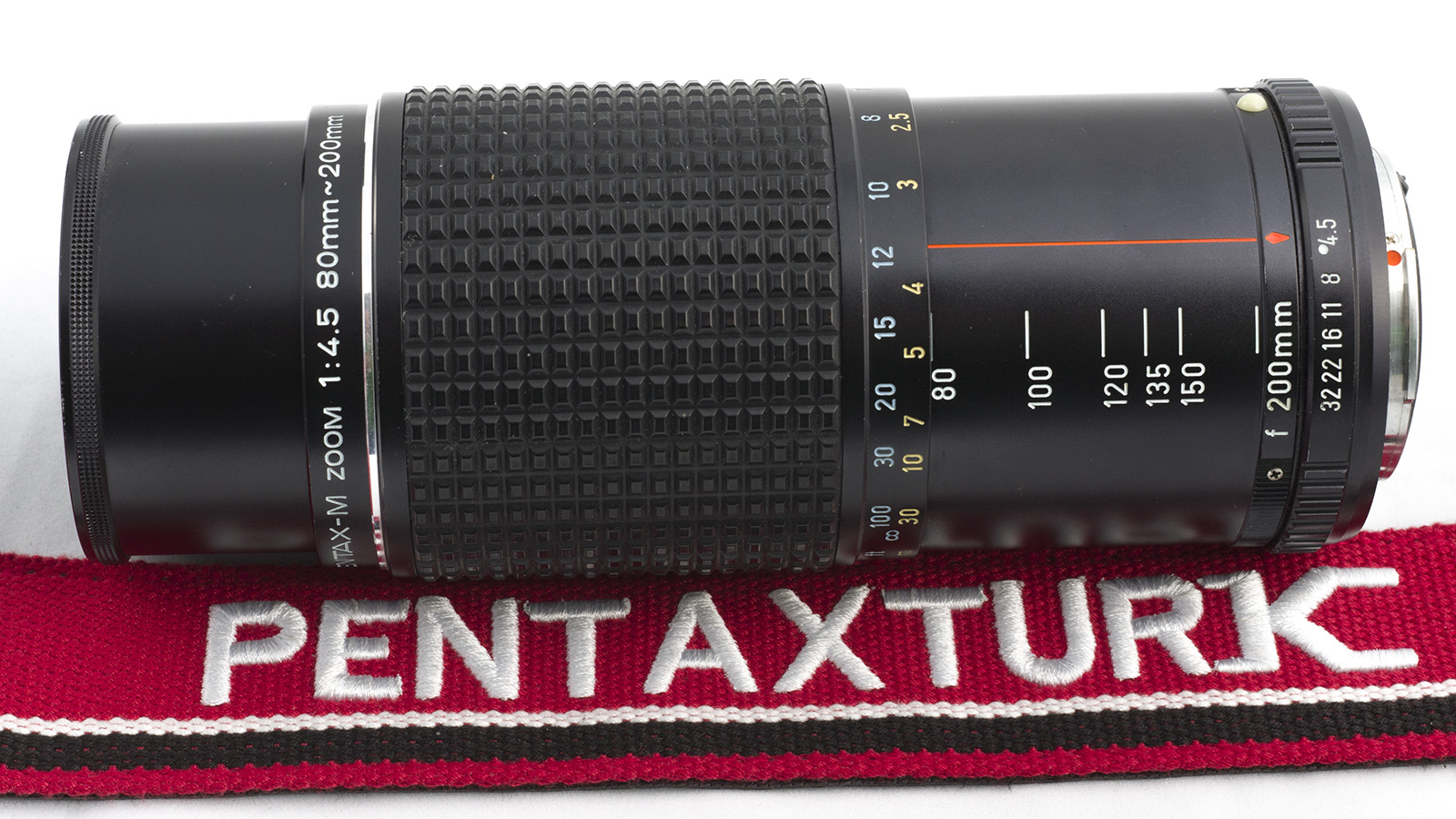

       Genel amaçlı açık hava aksiyon doğa fotoğrafçılığı ve portre için ideal bir objektiftir. 24X36mm tam kare (Full frame) FF olarak piyasaya sunulmuşsa da kullanıcılar 16X24mm (Half frame) APS-C (Advanced Photo System type-Classic ) için diğer bir deyişle 1,5 çarpanlı DSLR'lerde kullanmaktadırlar. Optik yapısı itibariyle klasik Pentax optik kalitesini kendinde barındırır. Eski teknolojik yapıda olan objektifin çok optik elemanlı oluşu dikkat çeker. Ayrıca optik elemanlar parlamayı önleyici SMC (Super Multi Coated) tekniğiyle kaplıdır.
         Pentax’ın “SMC PENTAX-M ZOOM 1:4.5 80mm~200mm” objektifi manuel fokus yapıda olduğu için metre ayarı manuel yapılmaktadır. Tüm zoom aralığında asgari çekim mesafesi 160cm.dir.Ağır hantal oluşu kullanıcıların uzak durmasına neden olmuştur. İtme-çekme (push-pull) zoom (değişken odak) yapısındadır.Görüntü kalitesi olarak doygun, keskin görüntü vermesi ve bokeh (bulanık efekti) estetik yönden iyidir. İtme-çekme (push-pull) zoom yapısında olduğundan objektif boyu değişmemektedir..Filtre yuvası 52mm.olup focus esnasında döner yapıda olduğundan polarize filtre kullanma zorluğu vardır.
        Pentax’ın “SMC PENTAX-M ZOOM 1:4.5 80mm~200mm” objektifin metal (Stainless steel) Pentax K bayonetlidir,  tamamen manuel yapılı ve kendinden parasoleylidir. Pentax’ın  SLR ve DSLR gövdelerinde sorunsuz kullanılmaktadır. Pentax SLR ve DSLR gövdelerde “M” çekim modunda “yeşil tuş” aracılığı ile pozlama ölçümü yapılmaktadır. Tüm zoom (değişken odak) aralığında diyafram değeri değişmeyen objektiflerdendir. Piyasada ve kullanıcılarda pek yaygın olsada fotoğraf forumlarında kullanıcı yorumlarına az raslanır. Eski teknolojik yapıda olan objektifin çok optik elemanlı oluşu ağır ve hantal olmasına sebep olmuştur. Fiyat/performans açısından bazen tercih edilmesine sebep olmuştur.
        Pentax tarafından imal edilip pazarlanan “SMC PENTAX ZOOM 1:4,5 80mm~200mm”  ve ilk versiyon “SMC PENTAX-M ZOOM 1:4,5 80mm~200mm”  objektifler aynı dizayn ve optik kalitede piyasaya sunulmuş, daha sonra 1984 yılındaki ikinci versiyon “SMC PENTAX-M ZOOM 1:4,5 80~200mm” objektif,  9 grup 12 eleman – 120cm asgari çekim mesafesi ve 615gr. ağırlığı ile eski muadillerinden ayrılır. Her üç modelin ürettiği görüntü kalitesi aynıdır. İkinci versiyon “SMC PENTAX-M ZOOM 1:4,5 80~200mm” objektif piyasada az bulunmakla birlikte 120cm. asgari çekim mesafesi ile hemen dikkat çeker.
Türkiye'de 2013 yılında ortalama 2.el satış fiyatı : 150-TL.
Genel Özellikleri : Manuel zoom push-pull macro objektif
Optik dizaynı ............................ : 12 grup 15 eleman ( 2.versiyon 9 grup 12 eleman)
Diyafram yaprak sayısı ............... : 8
Diyafram açıklığı .......................  : 1:4,5 - 1:32
Asgari Netleme .........................  : 160cm. ( 2.versiyon 120cm.)
Filtre çapı .................................  : 52mm.
Ağırlığı ...................................... : 555 gr. ( 2.versiyon 615gr.)

Vedib Bey,  teknik anlatiminiz icin cok tesekkurler, bu sekilde lens incelemeri altina fotograflar yuklendiginde tum kullanicilara daha yararli olacaktir.
Pentax M 80-200mm-F4.5 lens ile fotograf cekmek oldukca keyifli. Pek zoom lens sevmesem de bunun yeri bende ayri ve sundugu renk kalitesi olsun on plana cikan bir len. Fiyat olarak da cok cazip. Gecenlerde cektiklerimden bir kac ornegi paylasayim

Tesekkurler Adas,
3 ve 4. fotograflar %100 crop.
CA bu lenste oldukca minumu mseviyede. Pentaxforums da 8,50 verilse de fazlasini hakeden bir lens. Bu lens bir kac defa elime gecti almadim, tamron 70-200 F/2,8 alacaktim son anda vazgectim ve bu lensi aldim. 90 liraya aldim bu lensi ben ve aldigim kisi ilk sahibiydi. Bu  kadar temiz bir durumda bulabilecegime ihtimal bile vermemistim. Fiyatina gore iyi bir zoom lens bence. Kendinden parasoleyli olmasi ayri bir guzellik.
Tavsiye ederim.
