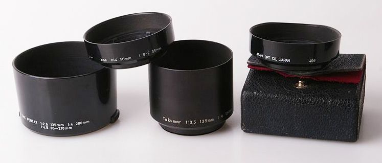

         Uluslararası termonolojide “Parasoley” “Lens hood” olarak adlandırılan Objektif gölgeliği; objektiflerde ön optik elemanının çevresindeki filtre yuvasına veya çevresine takılan konik,dairesel,yaprak veya kare şeklinde olabilen güneş veya kuvvetli ışık kaynaklarından gelen ışığın ön optik elemanından girecek objektif içindeki ışık parlamalarını (flare) önleyen aparattır.
         Işık parlamaları “flare” görüntü kontrastını ve görüntü kalitesini düşüren bu etkiyi asgariye indirmek açısından Parasoley “Lens hood” gölgelik kullanmak isabetli olur. Ayrıca objektifi masum çarpma etkilerinden de ve yağışlı havalarda ön optığın su damlacıklarından bir nebze korumuş oluruz. Görsel olarak ekipmanın da daha konforlu görünmesine vesile olur.
        Objektifin görüş açısına ve kullanma amacına göre değişik tip ve yapıda mevcuttur. Yapı olarak metal, konik lastik, plastik, fiberglas ve körük modelli olarak kullanıcıya sunulmuştur. Genelde geniş açılı objektiflerde lale yaprak parasoleyler kullanılmakta iken, teleobjektiflerde uzun dairesel  parasoleyler kullanılmaktadır. Large format yapıdaki kameralarda körüklü yapı üzerinde kare yapılı parasoleyler daha fazla tercih edilir. Günümüzde üretici firmalar objektifleri uygun yapıdaki parasoley ile tüketiciye sunmaktadır.
        Eğer parasoley “Lens hood” gölgelik mevcut değilse masum gölgeleri kullanarak objektifimizi kuvvetli ışık kaynağı ve güneş ışığından korumak bize daha kaliteli görüntü kaydetmemize olanak verir. Bir objenin gölgesi bizim gizli parasoleyimiz olsun. Güneş ışınlarını veya stüdyolardaki parlak ışık kaynaklarının objektifin ön optiğine çarpmasını önlemek ilk yapmamız gerekendir. En basit çözümü parasoley “lens hood” kullanmaktır.

Pentax kullanıcılar orjinal Pentax gölgelikler üzerindeki kısaltmaları zaman zaman paylaşmaktayım. PentaxTürk üyeleri ve ziyaretçilerinin faydalanması açısından genel konularda yer alması daha isabetli, olur düşüncesiyle "Pentax Lens Hood" kısaltmaları aşagıdadır.
“MH” = Metal Hood (Parasoley) Pentax metal objektif gölgeliği  “R” =  round (yuvarlak)  “S” = square(kare)  ve A serisi mm. daire çapı 49mm. olarak kodlanır.
Örneğin ( MH-RA49mm. gibi)
“RH” = Rubber Hood (Parasoley) Pentax kauçuk objektif gölgeliği
“PH” = Plastic Hood (Parasoley) Pentax plastik objektif gölgeliği
  Örneğin : Pentax ( MH-RA 40.5mm ) "MH" Metal Hood (Parasoley) Pentax metal objektif gölgeliği  “R” =  round (yuvarlak) "A" ilk model 40.5mm filtre yuvası
