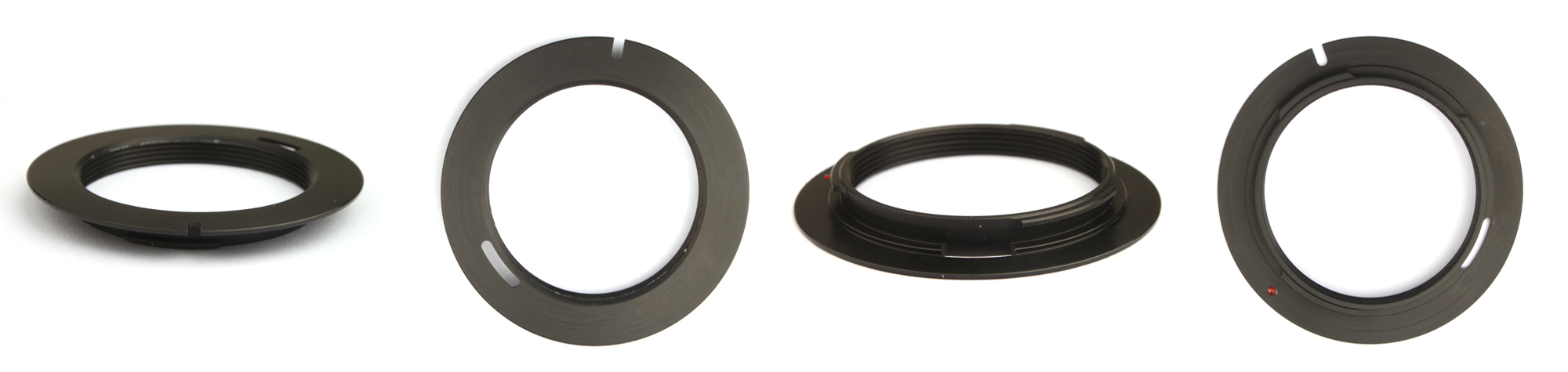

   Pentax'ın "M42 – PENTAX K ADAPTER" Pentax M42 SLR objektif bağlantı yapısını Pentax-K bağlantı yapısına çeviren orjinal adaptor dışında; bayonetten dışarı taştığından sonsuza netleme yapmayan bazı modellerde var. Bu modelleri kavrama payı olduğundan, Pentax DSLR sökme takma açısından daha rahattır.
« Son Düzenleme: 21 Ekim, 2015, 23:46:07 Gönderen: vedib »

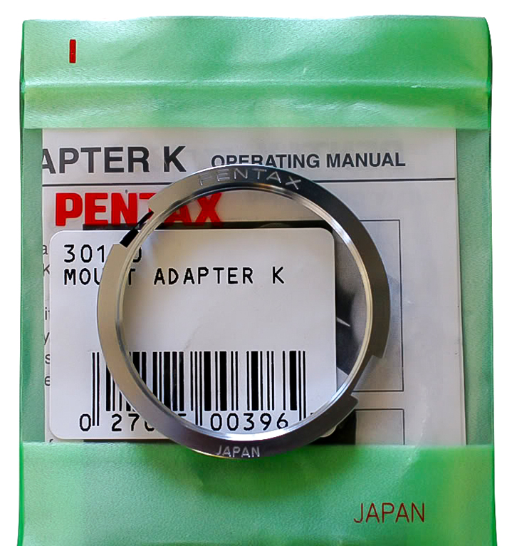

Pentax'ın "M42 – PENTAX K ADAPTER" Pentax M42 SLR objektif bağlantı yapısını Pentax-K bağlantı yapısına çeviren adaptör aparatla birlikte firma tarafından sunulan prospektüs "kullanma talimatı" görseli aşağıdadır.
« Son Düzenleme: 20 Ekim, 2017, 17:34:57 Gönderen: vedib »
Çevrimiçi vedib
  • İleti: 2.596
Ynt: M42 – PENTAX K ADAPTER
« Yanıtla #5 : 26 Ekim, 2015, 10:47:34 »

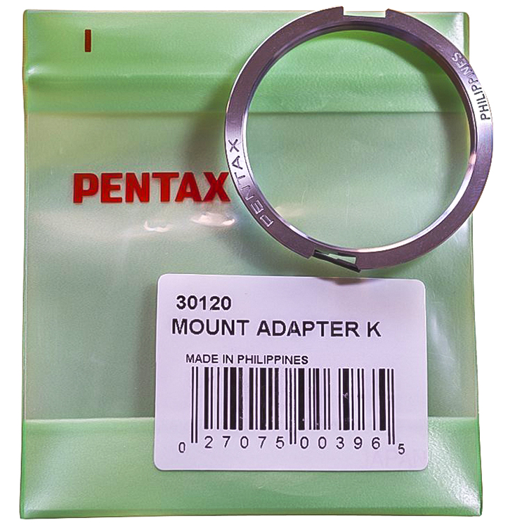

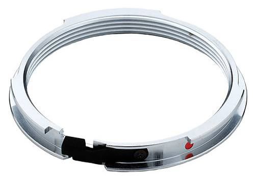

      Pentax'ın "M42 – PENTAX K ADAPTER" Pentax M42 SLR objektif bağlantı yapısını Pentax-K bağlantı yapısına çeviren orjinal adaptörü takma ve sökme çok basit ve pratik.
      Kullanma talimatında belirtildiği gibi DSLR gövde üzerindeki kırmızı nokta ile adaptör üzerindeki kırmızı noktayı aynı hizaya getirip takın ve adaptörü yukarı doğru çevirin, tık sesi gelince oturmuş demektir. Çıkarmak için yuvadaki yayı kalem ucu veya tırnağınızla müdahale edip aksi yönde çevirince dödüğünü göreceksiniz.
      Bazı 20-30-TL.fiyatlı Çin malı M42 adaptörler çoğu kullanıcıda sorun yaratıyor. Tavsiyem Orjinal Pentax "mount adapter K" kullanmanızı tavsiye ederim. Fiyatı 150-200-TL civarında olduğu için kullanıcılar uzak duruyor. (uluslararası satış fiyatı 60$ veya 40£ civarı) Daha cazip fiyatlı LOMO, HAMA, JESSOPS, MARUMI, gibi markaları tavsiye etmek isterdim ama yine fiyatları yüksek

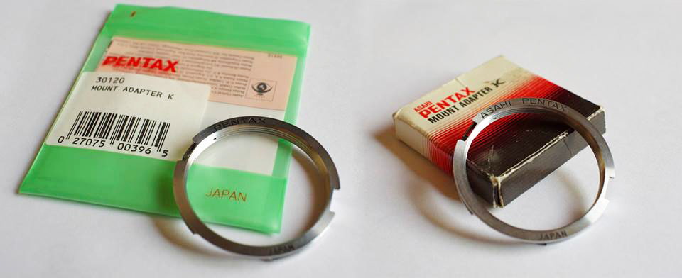

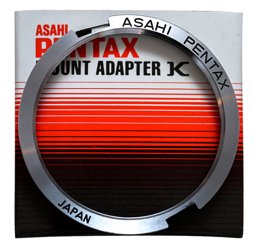

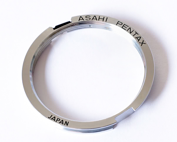

Orjinal "M42 - Pentax K adapter" üzerindeki yazılardan anlaşılır, görselleri aşağıdadır.
1) "ASAHI PENTAX JAPAN" ilk versiyon adaptörlerdir
2) "PENTAX JAPAN" ikinci versiyon adaptörlerdir
3) "PENTAX PHILIPPINES" son versiyon adaptörlerdir,
« Son Düzenleme: 09 Şubat, 2016, 22:23:34 Gönderen: vedib »
