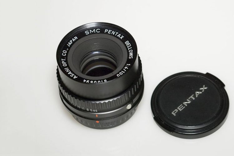

SMC PENTAX BELLOWS 1:4 100mm
« : 04 Şubat, 2014, 12:08:51 »
       Genel macro amaçlı yakın plan ürün ve portre fotoğrafçılığı için ideal bir objektiftir. İlk versiyon "SMC PENTAX BELLOWS 1:4/100" 1975~1977, ve sonraki versiyon "SMC PENTAX BELLOWS 1:4 100mm" 1977~1998 yılları arasında Asahi Opt.Co., Pentax tarafından 24X36mm tam kare FF (Full frame) olarak analog gövdeler için piyasaya sunulmuşsa da günümüzde kullanıcılar 16X24mm (Half frame) APS-C (Advanced Photo System type-Classic ) için diğer bir deyişle crop sensörlü 1,5 çarpanlı DSLR "Digital Single-Lens Reflex" daha yaygın kullanmaktadırlar. Optik yapısı itibariyle diğer klasik Pentax kalitesi ve yapısını kendinde barındırır. Lens kalitesi dışında en önemli özelliği basit bir bakımla uzun yıllar kullanılması profesyonel fotoğrafçıların gözdesi yapmıştır. Optik elemanlar parlamayı önleyici SMC (Super Multi Coating) tekniğiyle kaplanmıştır. Filtre yuvası 52mm.olup focus mekanizması yoktur. Özel yapıda olduğu için parasoleysiz olarakta kullanılmaktadır. Orijinal Pentax klipsi “PH-S52mm” kare model “MH-RB52” vidalı veya silindirik metal 52mm vida parasoley ile çok şık bir yapıda kullanılmaktadır.
       Pentax’ın “SMC PENTAX BELLOWS 1:4 100mm” objektifi metal (Stainless steel) Pentax- K bayonetlidir. Objektifte diyafram mekanizması ve diyafram mandalı dışında herhangi bir mekanizması yoktur. Özel yapıda olduğundan focus mekanizması yoktur. Metre mesafe ayarı “bellows” körük mekanizması ile yapıldığı gibi Pentax Helicoid Manuel Uzatma Tüpü “Pentax Helicoid Extension Tube K” ve Pentax macro Uzatma Tüpleri "Extension Tubes” ile kombine edilerek rahat bir şekilde kullanılmaktadır.
       Pentax’ın “SMC PENTAX BELLOWS 1:4 100mm” objektifi sabit yapılı olduğundan kombine edilerek dış çekim koşullarında kullanıma uygun değildir. Stüdyo ortamında ve kapalı mekanlar da kullanımı daha uygundur. Objektifin büyütme oranı kullanıcının kullanma alışkanlığına bağlı olup  sınırlı değildir. Forum kullanıcıları için klasik macro objektifler daha kullanışlı olduğundan kullanıcı sayısı kısıtlıdır.
       Pentax’ın “SMC PENTAX BELLOWS 1:4 100mm” objektifinin ilk versiyonu olan “SMC PENTAX BELLOWS 1:4/100” ile aynı optik dizilim ve dizynına sahiptir. Ayrıca M42 (Metrik 42mmX1mm) bayonet ve 49mm filtre yuvalı yapıdaki "Bellows-Takumar 1:4/100" ve "Super-Multi-Coated BELLOWS-TAKUMAR 1:4/100” objektif aynı dizayndadır.  Pentax tarafından 24X36mm tam kare FF (Full frame) olarak dizayn edilmiş olsa bile odak düzleminde 10cm. çapında oluşturduğu görüntü kalitesi çok yüksektir.
Türkiye'de 2014 yılında ortalama 2.el satış fiyatı : 300-TL.
Genel Özellikleri : Focus mekanizması olmayan tamamen sabit optikli lens
Optik dizaynı .......................... : 3 grup 5 eleman
Diyafram yaprak sayısı ............. : 6
Diyafram açıklığı ..................... : 1:4 - 1:32
Asgari Netleme ....................... :  Focus mekanizması yoktur.
Filtre çapı ............................... : 52mm.
Ağırlığı ................................... : 185gr (6.53 oz)
Odak Bağlantı Mesafesi ............ : 45.46mm. (flange focal distance)
Büyütme Oranı ........................ : Körük mesafesi kadar
Bağlantı yapısı "bayonet" .......... : Pentax-K
Parasolay (gölgelik) .................. : MH-RB 52mm / PH-S 52mm
Gövde rengi  ............................. : Siyah
Gövde kılıfı  ............................... : yumuşak kılıf  S70-70 / Sert kılıf SMC PENTAX BELLOWS 4/100
Ürün numarası ........................... : 28240 / 28250
