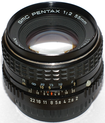

       Genel amaçlı manzara, sahne, portre ve yakın plan fotoğrafçılığı için ideal bir objektiftir. Asahi Opt.Co. tarafından 1971-1975 yılları arasında M42 (Metrik 42X1mm) bağlantı yapısındaki 24X36mm tam kare (Full frame) FF olarak manuel filmli SLR "Single-Lens Reflex" için piyasaya sunulmuşsa da günümüzde kullanıcılar 16X24mm (Half frame) APS-C (Advanced Photo System type-Classic ) için diğer bir deyişle 1,5 çarpanlı crop sensör DSLR "Digital Single-Lens Reflex" gövdelerde kullanmaktadırlar. Optik yapısı itibariyle klasik Asahi Pentax optik kalitesini kendinde barındırır. Eski teknolojik yapıda olan objektifin sabit gruplu yapısı vardır. Ayrıca optik elemanlar parlamayı önleyici  SMC (Super Multi Coated) tekniğiyle kaplıdır. Kendinden parasoleyi olmadığından  “PH-R49” orijinal parasoley veya filtre yuvasına takılan 49mm silindirik yapıdaki parasoley ile kullanılmaktadır.
        Asahi Opt.Co., “SMC TAKUMAR 1:2/55” objektifi tamamen manuel fokus yapıda olduğu için metre ayarı manuel yapılmaktadır, odak düzeltmesi olmadığından ürettiği görüntü insan gözüne en yakın görüntüdür. Portrelerde bokeh (bulanık efekti) estetik yönden iyi etkiyi bırakır.
        Asahi Opt.Co., “SMC TAKUMAR 1:2/55” objektifin metal (Stainless steel) M42 (Metrik 42X1mm) bayonetlidir, tamamen manuel yapılıdır. Tüm rakip marka SLR ve DSLR "Digital Single-Lens Reflex" gövdelerinde sorunsuz kullanılmaktadır. Pentax-K bayonet SLR ve DSLR gövdelerde orijinal “Pentax-K / M42” adaptörü ile monte edilmekte  ve  “M” çekim modunda “yeşil tuş” aracılığı ile pozlama ölçümü yapılmaktadır. Piyasada ve kullanıcılarda çok yaygın olduğundan fotoğraf forumlarında kullanıcı yorumlarına pek çok raslanır.
       Asahi Opt.Co., “SMC TAKUMAR 1:2/55” objektifi M42 manuel/auto diyafram yapısında olduğundan diyafram skalasının hemen arkasında MAN/AUTO tuşu mevcuttur. Vizör görüntüsü daha parlak “AUTO” konumunda iken metre ayarı yapıldıktan sonra, çekim için “MANUEL” konumunda ışık ölçümü yapılmaktadır. Bu yapısından dolayı rakip marka kullanıcılar tarafında daha çok tercih edilmektedir.
       Asahi Opt.Co., “SMC TAKUMAR 1:2/55” objektiften önce imal edilen “Süper-Takumar 1:2/55” ile daha sonra imal edilen Pentax-K bayonet “SMC PENTAX 1:2 50mm” objektifle aynı kalite ve aynı optik dizilime sahiptir. Ayrıca “Super-Multi-Coated TAKUMAR 1:1.8/55” objektifi ile diyafram açıklığı dışında hiçbir fark yok gibidir.
Türkiye'de 2014 yılında ortalama 2.el satış fiyatı : 120-TL.
Genel Özellikleri : Standart M42 objektif
Optik dizaynı .......................... : 5 grup 6 eleman
Diyafram bıçak sayısı ............... : 6
Diyafram açıklığı ..................... : 1:2  - 1:16
Asgari Netleme ....................... : 45cm.
Filtre çapı ............................... : 49mm.
Ağırlığı ................................... : 201 gr.
Bayonet ................................. : M42 (Metrik 42X1mm)
Odak bağlantı mesafesi ............ : 45.46mm
