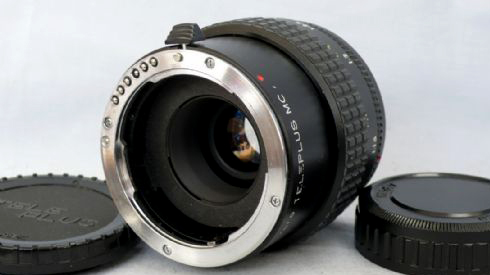

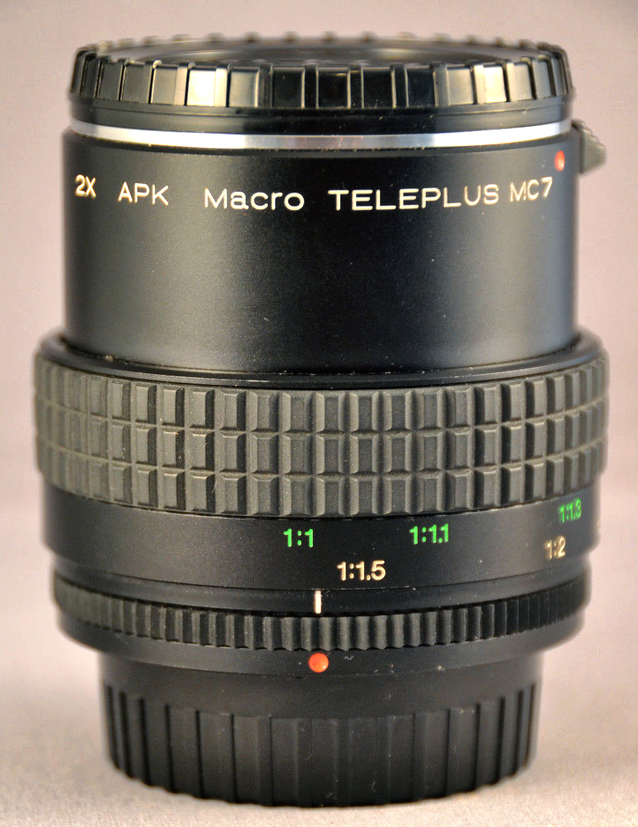

   Macro converter "yakın çekim dönüştürücüsü" genellikle odak değerini büyütmekle beraber objektifin focus manivelasına ek mesafe amacıyla SLR-DSLR fotoğraf makinesi gövdesi ile objektifle arasına takılan optik aparttır. Macro kullanıcılarının yaygın olarakkullandığı aparattır . Odak değeri mevcut büyütme oranıyla orantılı olduğu kadar, diyafram açıklığı aynı oranda azalmaktadır. Örneğin 2X değerindeki teleconverter "1:1.4 50mm" değerindeki bir objektifi "1:2.8 100mm" değerindeki bir objektife dönüştürür. Piyasada mevcut olan “Macro converter” 50mm. odak değeri objektifler için dizayn edilmiş olsada tüm objektiflerde kullanılabilmektedir. Sadece bu aparatla Pentax 50mm objektiflerde 1:1 büyütme yapılabilmektedir.
Pentax-K bayonet yapısındaki macro converterleri şöyle sıralayabiliriz.
1) Pentax-M yapıdaki üzerinde bağlantı kontaktları mevcut olmayanlar. (diyafram halkası olmayan Pentax-DA ve Pentax-A yapıdaki objektiflerin "A" sekmesinde uygun değildir.)
2) Pentax-A yapıdaki üzerinde bağlantı kontaktları mevcut olanlar, Pentax-A, Pentax-FA ve Pentax-DA objektiflerin diyafram ve exif bilgilerini gövdeye iletirler.
3) Pentax-FA yapıdaki üzerinde bağlantı kontaktları mevcut olanlar, diyafram ve exif bilgileri gövdeye iletirler ve "auto focus" yapısındaki objektifin otomatik metre yapmasına olanak verir.
Macro çekimlerde kullanıcılar manuel olarak çalıştıklarından fiyat/performans açısından diyafram mandalı mevcut olan Pentax-M yapıdaki Macro converter kullanmalarını tavsiye ederim. Piyasada Kenko Teleplus, Vivitar, Panagor gibi markaları yaygın olarak mevcut olup 150-TL civarında satılmaktadır.
