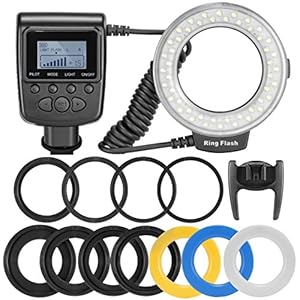

ring led flaslar var, önerirmisiniz?
mesela Trevor RF550D
acaba bu tarz odalar dahamı kullanışlıdır?

Ring flaş ürün görüntüsünde asgari oranda gölge olduğu için kullanımı rahattır, tavsiye ederim. Çekimde kalitenin yüksek oluşu ışıklandırma ile ilgilidir. Yoğun ve yumuşak ışık size çok kaliteli görüntü sunar.

bütçeyi sormuşsunuz ama @vedib ustanın yazısından sonra o dediğim ring flash ve close up lens siparişini verdim, tabiki kalite olarak yükseklerde değil aldıklarım :(
