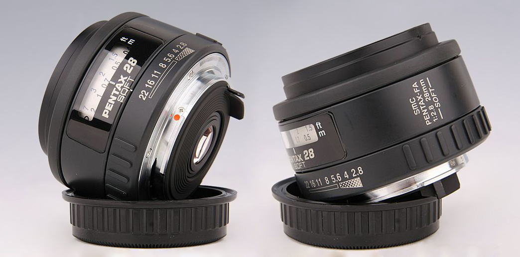

PENTAX SOFT (Yumuşak) focus Objektifler Pentax SLR (Single-Lens Reflex) analog filmli gövdeler için odak düzleminde 24X36mm görüntü oluşturan "FF" Full Frame (Tam çerçeve) olarak dizayn edilmiş olsa da günümüzde 16X24mm (Half frame) APS-C (Advanced Photo System type-Classic) için diğer bir deyişle 1,5 çarpanlı crop sensör Pentax DSLR (Digital Single-Lens Reflex) gövdelerde kullanılmaktadır.  Özel “soft” yumuşak görüntü efekt etki amaçlı dizayn edilen objektiflerin, çoğunlukla stüdyo ortamında yapay ışık koşullarında kullanılması tavsiye edilmektedir.
Pentax-F ve FA serisi PENTAX SOFT focus objektiflerde "A" (auto aperature) otomatik diyafram açıklığı sekmesi mevcut değildir. Diyafram değeri 2.8 "çok yumuşak" ; 4 "yumuşak" ve 5.6 "az yumuşak" ile 5.6 diyafram değerinden sonraki kısık diyaframlarda normal keskin değerler olarak okuyup kullanmak gerekir. Bilinenin aksine “soft focus” objektiflerde diyafram pozlama için kullanılmaz; bu tür objektiflerde pozlama ölçümü değerleri için shutter/enstantane ve ISO değerleri kullanılır. Genel kullanıcılar tüm objektiflerde keskinlikten söz etmekte iken, bu objektifler için bu görüş kabul görmez.
Pentax DSLR (Digital Single-Lens Reflex) gövdeler faz kontrast farkından “auto focus” otomatik mesafe metraj işlevini yaparlar. Klasik Pentax objektifler DSLR gövdeye yerleştiğinde en açık diyafram konumuna gelirler. Vizörde aydınlık görüntü ve hızlı focus için bu yapı gereklidir. Ancak “Pentax Soft focus” objektifler yapısı gereği en açık diyafram konumunda “soft” yumuşak görüntü oluşturduğundan bu görüntü “auto focus” yapmasına engel veya kararsızlık yaptığından PENTAX SOFT (Yumuşak) focus Objektifler Pentax DSLR (Digital Single-Lens Reflex) gövdelere yerleştirildiğinden keskin görüntü oluşturan 1:5.6 diyafram değerinden daha fazla açıklık konumuna gelmezler. Fotoğraf kaydedileceği an ilgili diyafram konumuna gelirler. Kullanıcılar PENTAX SOFT (Yumuşak) focus Objektiflerin bu özel durumu bazen objektifin diyafram arızası gibi algılarlar. “Soft” yumuşak fotoğraf kaydedileceği an diyaframın 2.8, 4 ve 5.6 konumuna getirilmesi doğaldır.
Gerçekte “soft focus” optik bir kusur olduğundan 1930 yılı öncesi tüm objektiflerde ışık demetinin odak düzleminde kesişmemesinden kaynaklanmaktaydı. Günümüzde kontrollü efekt amaçlı dizayn edilmektedir.
PENTAX 67 ve PENTAX 645 yapıda olanı objektiflerde vardır. Konumuz klasik PENTAX-K bayonet yapıda olanlar olduğundan mevcut olan objektifler ve forumdaki linkleri aşağıda sıralanmıştır.
1)  SMC PENTAX-FA 1:2.8 28mm –SOFT-      http://www.pentaxturk.com/forum/index.php?topic=6036.0
2)  SMC PENTAX-FA 1:2.8 85mm -SOFT–      http://www.pentaxturk.com/forum/index.php?topic=706.0
3)  SMC PENTAX-F 1:2.8 85mm SOFT           http://www.pentaxturk.com/forum/index.php?topic=7370.0
4)  SMC PENTAX SOFT 1:2.2 85mm              http://www.pentaxturk.com/forum/index.php?topic=805.0
