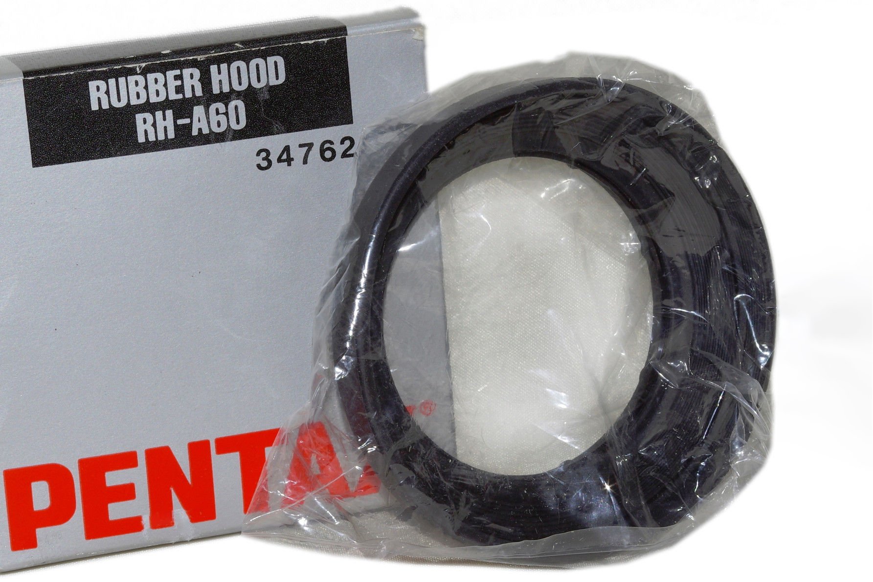

Parasolay (gölgelik) ...................... : dıştan RH-A 60mm – içten RH-B 58mm
