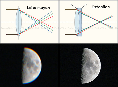

     Renk sapması pekte hoş olmayan bir durumdur. Objektiften geçen kırmızı yeşil ve mavi ışınlar tek bir noktaya odaklanması gerekirken renk ısılarının farklı oluşundan dolayı farklı yerlere odaklanır ve istenmeyen bir durum ortaya çıkar. Çünkü bu durum görüntü kalitesini olumsuz yönde etkilemektedir. Sanırım konu fizik konusu. :( Şema olarak göstermekte yarar var:
     Teknik olarak bu sorunu tamamen engellemenin imkanı malesef yok. Ancak üreticiler bu olumsuz durumu engellemek amacıyla daha doğrusu oluşan bu olumsuz durumu en aza indirmek amacıyla çeşitli üretim yollarına giderler.
     Kendime göre sade ve yalın bir dil kullandım. :) Hatalı yada eksik olduğunu düşündüğünüz yer varsa lütfen tamamlayınız. Veyahut merak ettiğiniz başka birşey varsa sorabilirsiniz. İnternette rastladığım hoş bir örnek:
