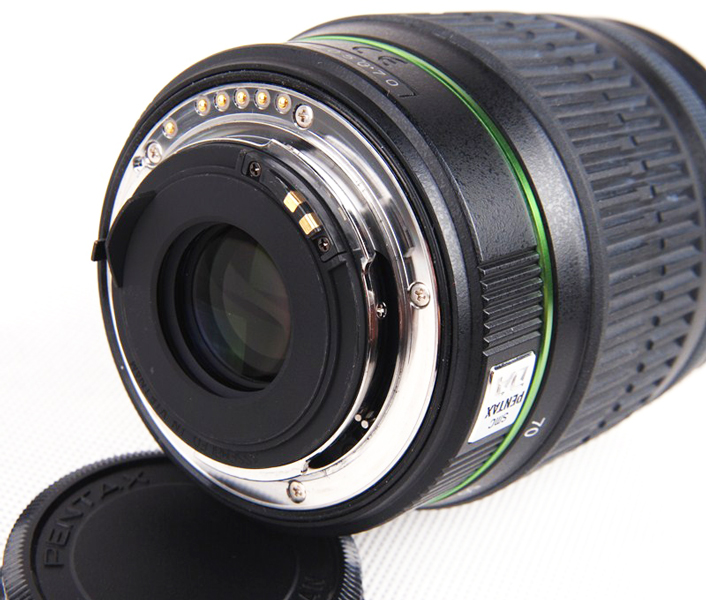

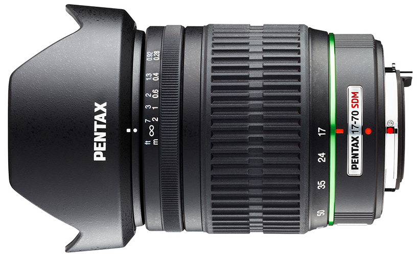

      Genel amaçlı mimari, manzara, sahne, portre, reklam ve sokak fotoğrafçılığı için ideal bir objektiftir. 03 Haziran 2008 tarihinde Pentax "HOYA CORPORATION" tarafından yaygın olarak kullandığımız 16X24mm (Half frame) APS-C (Advanced Photo System type-Classic ) diğer bir deyişle 1,5 çarpanlı Pentax DSLR gövdeler için tasarlanıp kullanıcıya sunulmuştur. Optik diziliminde iki adet “AL” (Aspherical Lens) kullanılmasından dolayı görüntünün ortasındaki keskinlik, kenarlarda da aynıdır.  Bunun dışında optik elemanlar parlamayı önleyici SMC (Super Multi Coating) tekniğiyle kaplanmış; ön ve arka elemanını kir ve sudan korumak için florür bileşimli bir madde ile SP (Super Protective Coating) kaplanmıştır. Bu madde kir ve suyu itme özelliğine sahiptir.  Görüntü kalitesi yüksektir. Optik yapısı itibariyle Pentax-DA  zoom kategorisi lenslere göre iyi optiğe sahiptir. Lens kalitesi dışında en önemli özelliği SDM (Supersonic Drive Motor) özelliğinden dolayı kararlı hızlı netleme ve alan derinliğinin geniş olmasıdır. Sabit diyafram değerlidir.  Diyafram bileziği yoktur; ön elemanı sabit , auto focus bir objektiftir. KAF3 yapısında metal bayonet (Stainless steel) yapıdadır. “IF” (Internal focus) İçten odaklamalı objektif olduğu için focus esnasında objektif ebadı değişmemekte ve ön eleman sabit kalmaktadır. Polarize ve özel efekt filtre kullanma kolaylığı vardır.
      Pentax “SMC PENTAX-DA 1:4  17-70mm AL [IF] SDM“ objektif 16X24mm. (Half frame) APS-C (Advanced Photo System type-Classic ) gövdeler için tasarlanmış olup  24X36mm tam kare FF (Full Frame) gövdelerde kullanılması uygun değildir. Sakıncası ise odak düzleminde 24X36mm kapsayacak şekilde görüntü oluşturmaması. Oluşturduğu görüntünün çapı daha küçük olduğundan köşelerde keskinlik, bozulma ve kararma sorunu vardır. Standart 18-55mm kit lens ebadından daha iri olan  metal bayonetli ve compact yapıdaki  objektif 70mm’ye doğru zoom esnasında  boyu öne doğru iki parçalı uzamaktadır. “Quick Shift  focus system” yani hızlı kaydırma dediğimiz ve Pentax DSLR "Digital Single-Lens Reflex" fokus ayarını yaptıktan sonra manuel olarak elle focus ayarına (metre ayarı) müdahale etmemize müsaade etmesi özelliği mevcuttur. Macro objektif olmasa da yarım Macro (1:3.22) diyebileceğimiz performansı son derece başarılıdır. Diyafram bileziği yoktur, auto focus “SDM” (Supersonic Drive Motor) sessiz süpersonik motorlu bir objektiftir. Bu özelliğinden dolayı hızlı sessiz ve kararlı netleme olanağı verir.
      Pentax  “SMC PENTAX-DA 1:4 17-70mm AL [IF] SDM“ objektifte  17mm’ye doğru optik bükülme mimari ve reklam fotoğrafçılığında ihtişamlı bir etki bırakmaktadır. Keskin, kontrast görüntü yapısı geniş odak değeri ve (hyperfocal)  geniş alan derinliği yanında bokeh (Bulanıklık efekti) 70mm’de yeterli düzeydedir. Objektifin ön elemanının üzerindeki parasoley yuvası ve yaprak parasoleyi  (PH-RBM67mm) ile estetik görüntüsü kullanıcıya güven vermesi açısından önemlidir. Zoom esnasında objektifin öne doğru boyu uzadığından flaşlı çekimlerde 70mm doğru kaydedilecek görüntüde objektifin gölgesine dikkat edilmesi gerekir.
      Pentax “SMC PENTAX-DA 1:4  17-70mm AL [IF] SDM“ objektif  tüm odak değerlerinde sabit diyafram değeri oluşu profesyonel kullanıcıları yanıltmaması açısından önemlidir. Kaydedilen görüntülerde ayrıntı detayları mükemmeldir. Kategorisinde fiyat ve performansı en iyi objektiflerdendir; test laboratuvarlarında en ideal diyafram değerinin f/8-11 olduğu tespit edilmiş, ama kullanıcılar tüm diyafram değerlerinde mükemmel görüntüler kaydetmiştir.
      Pentax “SMC PENTAX-DA 1:4  17-70mm AL [IF] SDM“ objektif KAF3 bayonet yapısında olduğundan  yeni “firmware” güncelleme yüklenmesi kaydıyla Pentax K-5, K-30, K-01,  Kr, K-7, Kx, Km, K20D, K200D, K100D Super ve K10D gibi modellerde tam uyumlu çalışacaktır. Aksi takdirde “SDM” diye bilinen objektif iç motorlu ultrasonik otofocus özelliği devre dışı kalmaktadır. Ama “vida sürücü” özelliği olmadığından diğer eski versiyon gövdelerde manuel focus olarak kullanılmaktadır. Eski model DSLR olan  (*ist D serisi, K100D ve K110D) “ vida sürücü” özelliği olmadığından auto focus özelliği yoktur. Hava koşullarına dayanıklılık konusunda kodlanmış olmasa da  “WR” (weather-resistant) özelliği ile diğer bir deyişle hava koşullarına dayanaklılığı özellikle nemli hava koşullarında ısı farkından oluşan iç optiklerin terlemesi ve zamanla küf oluşması bu sistemle tamamen yok edilmiştir. Objektif sadece kendi iç yapısıyla değil Pentax DSLR gövde ile contaları aracılığıyla tamamen yalıtılmıştır.

Genel Özellikleri   : "SDM" Zoom ve "IF" içten odaklamalı aspherical  Lens
Optik dizaynı ...............................  : 12 grup 17 eleman
Diyafram yaprak sayısı .................  : 7
Diyafram açıklığı .......................... : 1:4 - 1:22
Asgari Netleme ............................ : 28cm
Filtre çapı ................................... : Ø 67mm.
Ağırlığı ....................................... : 485gr (17.1oz) parasoley ile 515gr (18.2)
Odak Bağlantı Mesafesi ................ : 45.46mm. (flange focal distance)
Büyütme Oranı ............................ : 1:3.22 (0.31X)
Bağlantı yapısı "bayonet" .............. : Pentax-KAF3
Gövde kılıfı  ................................ : Yumuşak kılıf S90-140
Parasolay (gölgelik) ..................... :  PH-RBM 67mm
Ürün numarası ............................ : 21740
Odak düzleminde oluşturduğu görüntü : 16X24mm
