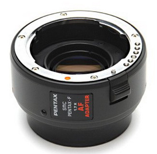

       Pentax tarafından 1987 yılında kullanıcıyla tanışan "SMC PENTAX-F 1.7X  AF ADAPTER" teleconverter "1.7X" büyütme oranı 24X36mm tam kare (Full frame) FF olarak piyasaya sunulmuşsa da günümüz de  kullanıcılar 16X24mm yarım kare (Half frame) APS-C (Advanced Photo System type-Classic ) için diğer bir deyişle 1,5 çarpanlı "Digital Single-Lens Reflex" DSLR'lerde daha yaygın kullanmaktadırlar. Optik yapısı itibariyle  Pentax kalitesi ve yapısını kendinde barındırır. Lens kalitesi dışında en önemli özelliği basit bir bakımla uzun yıllar kullanılması ve fiyat performansı profesyonel fotoğrafçıların gözdesi yapmıştır. Optik elemanlar parlamayı önleyici SMC (Super Multi Coated) tekniğiyle kaplanmıştır. Ön ve arka bayonet metal yapıdadır. Teleconverter işlevi dışınde "manuel focus" objektifleri "auto focus" özelliği ile ön plandadır.

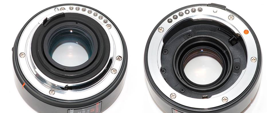

      Pentax’ın "SMC PENTAX-F 1.7X  AF ADAPTER" optik dizilimi 4 grup içerisinde 6 optik eleman içerir. “IF” (Internal focus) İçten odaklamalı yapısı olduğu için focus esnasında "Digital Single-Lens Reflex" DSLR ile vida sürücü mekanizma focos işlevini objektif irtibatı olmadan yapar. Kullandığımız herhangi bir objektifte focus ayarını kaba bir şekilde yapmak esastır.

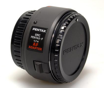

     Pentax’ın "SMC PENTAX-F 1.7X  AF ADAPTER” koyu gri “füme” renginde olup 135gr. ağırlığındadır. Bu aparatı incelediğimizde "Digital Single-Lens Reflex" DSLR gövde ile bağlantısında “vida sürücü” yapısı olduğu halde objektif bağlantı yerinde “vida sürücü” veya “power zoom” SDM bağlantısı olmadığı görülür. Objektifin auto focus veya manuel focus olmasının bir işlevi yoktur. “IF” (Internal focus) İçten odaklamalı yapısı olduğundan objektiften metre ayarı kaba bir şekilde yapılması gerekir.  Teleconverter işlevi dışında "manuel focus" objektifleri "auto focus" özelliği ile ön plandadır.
     Pentax’ın "SMC PENTAX-F 1.7X  AF ADAPTER” aparatı auto focus işlevi dışında  tüm Pentax objektiflerde özelliklerini gövdeye iletmesi açısından sorunsuz bir şekilde kullanabiliriz. Gövde üzerindeki kontakt noktaları bu işlevleri yapar. Pentax kullanıcıları ve meraklıları "SMC PENTAX-F 1.7X  AF ADAPTER” ile ilgili istedikleri bilgilere ve ayrıntılara ulaşmakta zorluk çektikleri bir gerçek. Fotoğrafçılık siteleri ve forumlarında yeteri kadar ve doğru bilgiye ulaşılamamaktadır.
     Pentax’ın "SMC PENTAX-F 1.7X  AF ADAPTER” sıra dışı yapısı, çok kaliteli mekanik ve optik yapısı; odak düzleminde oluşan görüntü kalitesinin yüksek oluşu ilgi odağı olmasına sebep olmuştur.
     Pentax’ın “SMC PENTAX-F 1.7X  AF ADAPTER” aparatın ilk dizayn ve imalatı 1987 yılında Asahi Opt.Co., Pentax tarafından yapılmış olup, günümüzde aynı dizayn ve kalitede Pentax-RICOH IMAGING COMPANY, LTD. tarafından imal ve satışı yapılmaktadır.
http://www.ricoh-imaging.co.jp/english/products/lens/k/converter/
Türkiye'de 2013 yılında ortalama 2.el satış fiyatı : 500-TL.
Optik dizaynı ........................... : 4 grup 6 eleman
Gövde rengi ............................ : Koyu gri
Büyütme oranı ......................... : 1,7X
Bağlantı yapısı ......................... : Pentax-KA / KAF
Optik Kaplama ......................... : SMC (Super Multi Coating)
Netleme yapısı ......................... : IF olarak çalışıp Manuel yapıyı auto ve Vida sürücü yapar
Gövde Kılıfı .............................. : S70-70 yumuşak kılıf
Görüntü yapısı ......................... : 24X36mm
Ağırlığı .................................... : 135 gr (4.8oz.)
Ürün numarası ......................... : 30924 / 30925
